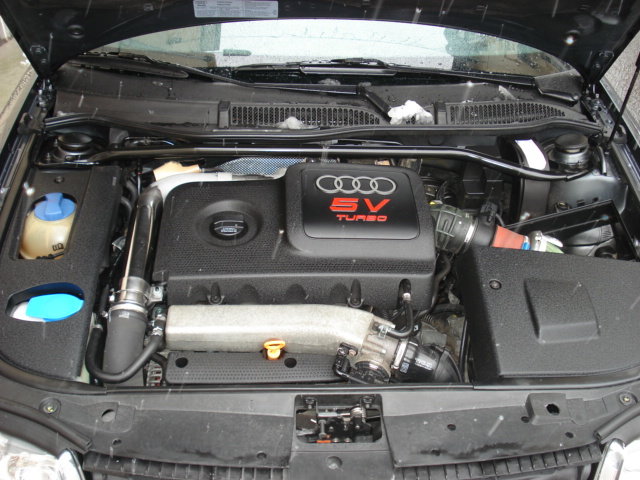

je vien juste de lui faire une grosse revision j'ai fait le kit distri + pompe avec rempl du liquid de refroidissement , vidange moteur , boite , haldex , filtre essence , les bougies j'ai meme nettoyer les echangeur ainsi que toutes les durites de turbo et maintenant les bobines !!! :bigthumbup:
merci les gars pour vos reponses j'irai lundi passer commande a la concession
je vais commander les 4 pour etre tranquille mais j'hesite a les prendre chez AUDI ou par mon fournisseur de pieces du boulot qui peut me les avoir en FEBI BILSTEIN
oui elle est trés propre mis a part quelques rayures et petites bosses mais j'envisage de lui faire une peinture complete au printemps et normalement dans la semaine prochaine je devrais recevoir ma ligne MILLTEK sans inter + 4 ressortS EIBACH . sinon depuis hier soir aprés avoir fait un tour avec , en redemarrant elle s'est mise a brouter au ralentis puis en roulant de grosse secousses avec le voyant moteur qui s'est mis a clignoté je l'ai interrogé au DIAG et la 2 defaults : ANOMALIE ALLUMAGE CYLINDRE 1 ET CYLINDRE 2
