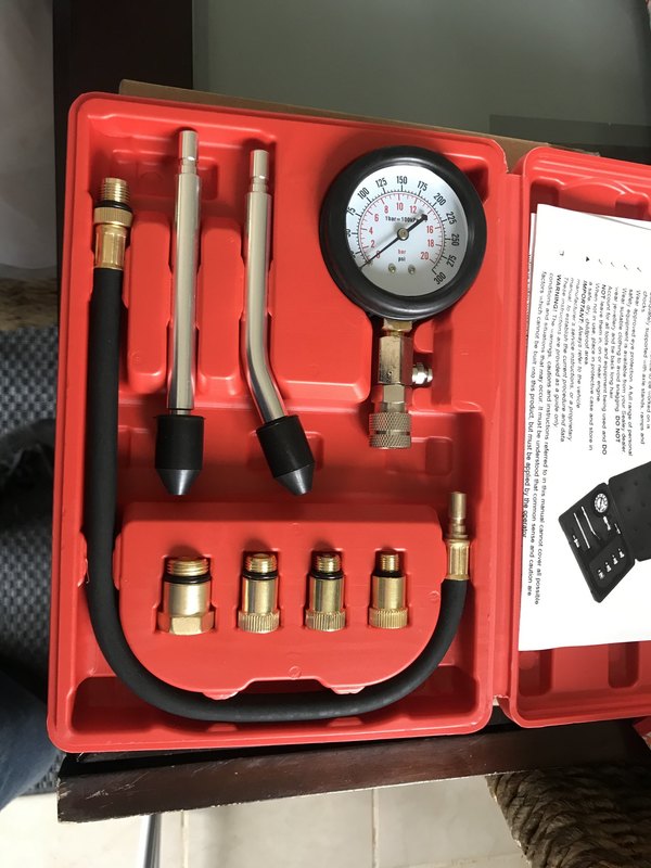

J’ai pas eu le temps de répondre car je repartais au boulot. J’ai quand même passé l’aimant et strictement aucun dépôt métallique ou limaille. J’ai réussi à voir le haut des pistons avec de la lumière, RAS. Je reçois ma caméra d’inspection mardi pour contrôler l’ensemble des cylindres, puis je ferai en suivant des tests de compression pour vérifier l’état des soupapes. Et ce soir je commande à nouveau 5 bougies iridium afin de remplacer les actuelles. Moi je pense que la prépa n’a rien, qu’elle est saine, car c’est le calculateur de la BP qui a tout fait merder depuis le début, mais je ne m’en suis aperçu que à la fin. Si ça avait été l’éthanol qui était « contaminé » ça n’aurait atteint que des pièces en contact avec ce dernier, hors là c’est une pièce électronique. Et au tout début lorsque j’ai fait la prépa initialement, c’était mon capteur de pression d’essence qui rendait l’âme. Je dis ça car dès que j’ai remplacé le calculateur de BP, tout est parfaitement et entièrement rentré dans l’ordre en terme de pressions de BP et de HP. J’ai fait pas mal de logs, de BP/HP, de temps d’injection, de ratés de combustion, etc....... tout est parfait, sauf les ratés de combustion du cylindre 3, d’où mon démontage tout à l’heure et la surprise ......! En tout cas je suis paradoxalement trop heureux car j’ai ENFIN réussi à solutionner mes problèmes, après 11 mois !! -

J’ai déjà le kit de compression, comme ça en effet je peux mesurer dès que j’aurai inspecté. Par contre vous en pensez quoi sur le modèle de bougies à prendre ..... Là je venais de mettre des NGK Iridium ILFR7H, sur conseil de mon préparateur, car il pense que les bougies BERU que je venais de mettre (gamme d’origine) ne sont pas adaptées à l’éthanol et à déjà constaté des ratés de combustion sur la marque BERU en origine, contrairement à NGK. Il m’a conseillé de carrément prendre en iridium. Est-ce que je dois reprendre les mêmes modèles qu’actuellement (NGK Iridium ILFR7H), remettre mes BERU qui sont encore niquel, ou carrément prendre la gamme Iridium RACING de NGK, qui vaut le double des Iridium classiques. -

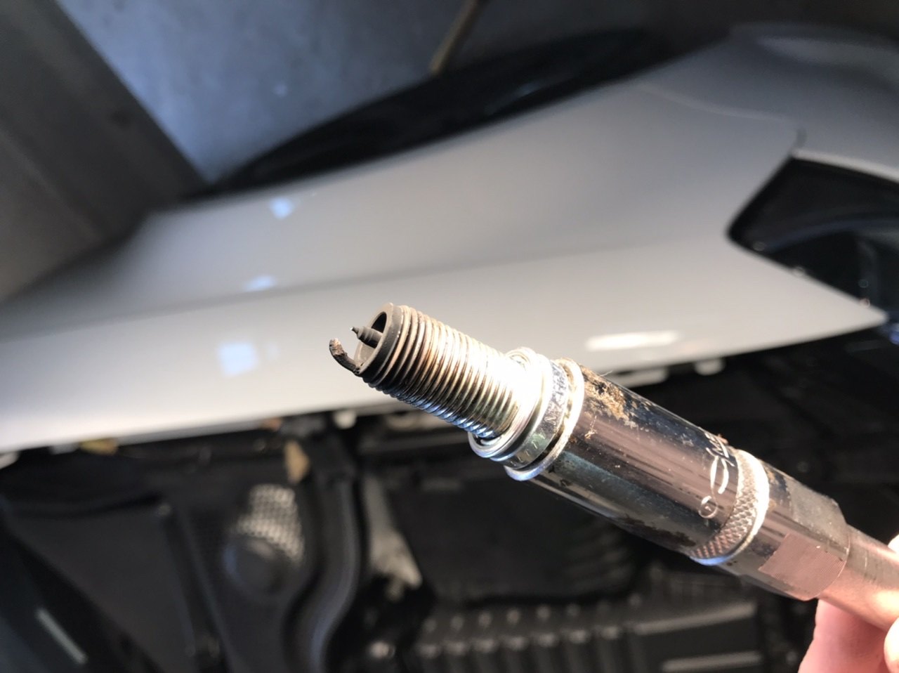

Merci beaucoup ! L’un des préparateurs m’a également dit ça à l’instant, que soit ça à été désintégré, soit c’est encore dedans. Je viens d’acheter une caméra d’inspection, je la reçois mardi, pour vérifier l’état et si présence de morceaux. Il me dit (je m’en doutais aussi) que c’est du à la pompe BP qui deconnait, ou plutôt au calculateur de BP HS, ça à crée un manque de pression qui a pete les bougies. Je pensais, dans l’instant déjà, en attendant la caméra mardi, mettre mon aimant dans les deux cylindres pour voir si je remonte des morceaux ..... (aimant sur tige pour récupérer les pièces tombées dans le moteur) Merci infiniment de m’avoir confirmé qu’elles ont peut être fondu/été désintégrées -

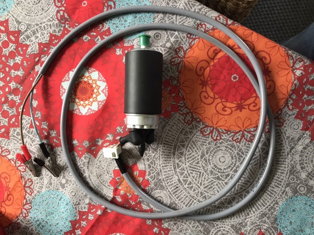

Ça marche merci ! Ahahah oui, je bosse avec la Polo et je taff sur la RS3 dès que j’ai un moment. D’ailleurs ce matin j’ai acheté une vrai pompe à carburant à raccorder sur batterie, du coup je suis parti en magasin de bricolage acheter des tuyaux, du câble et tout et j’ai bricolé tout ça tout à l’heure. J’ai aussi acheté un premier jerrican en plastique de qualité, je voulais un truc fiable et qui soit bien conçu question place. Puis j’ai reçu ma pompe BP ce midi, ainsi que son filtre et le filtre à essence. Je suis en train de débrancher la batterie de la RS là, j’ai viré la banquette arrière. Je vais attaquer le démontage de la pompe, je finirai demain car je suis de sortie ce soir 😉 -

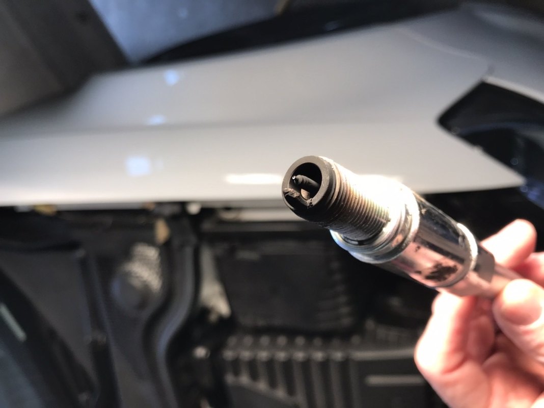

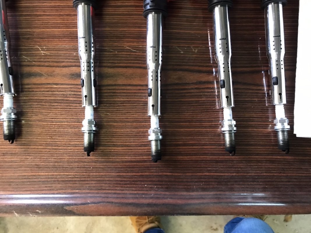

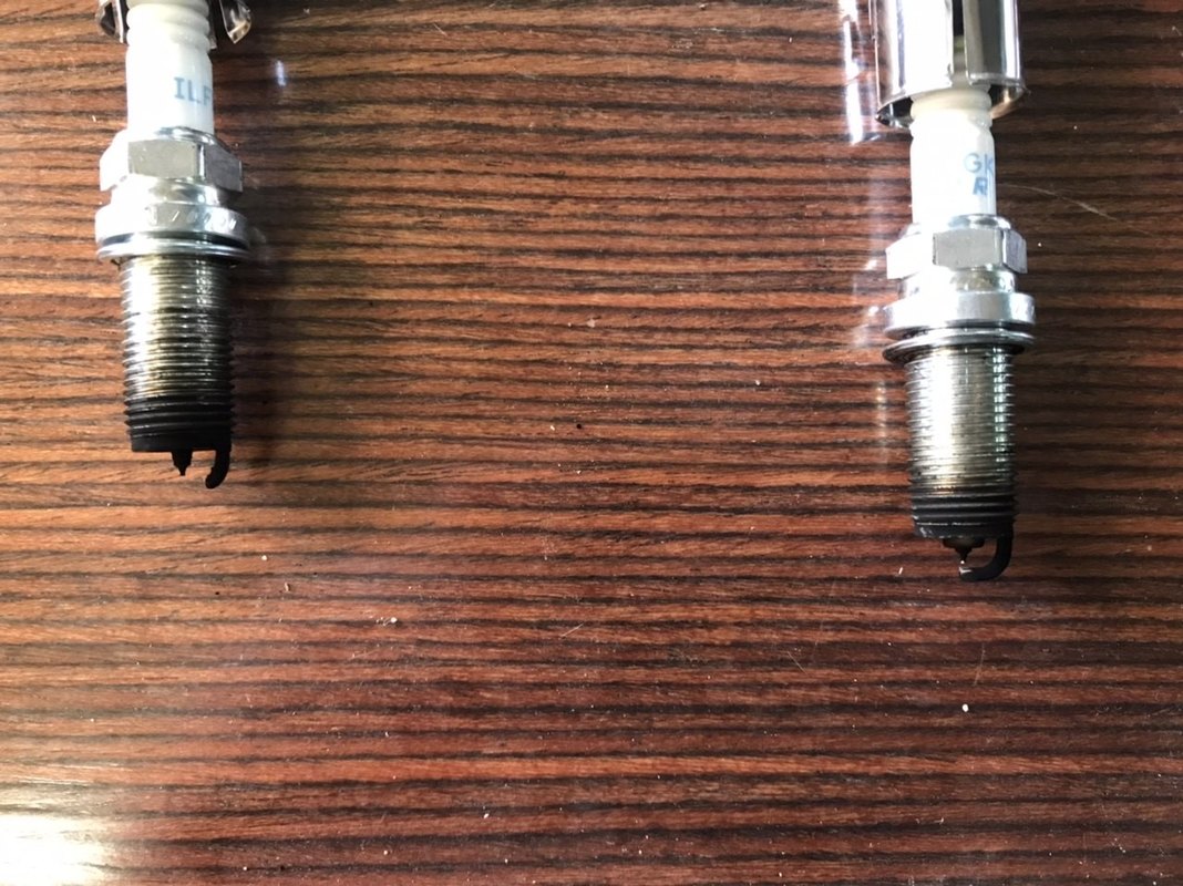

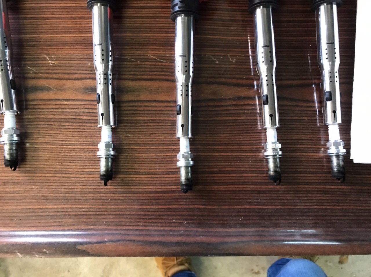

Bon les gars, mauvaise nouvelle ..... je n'ai pas voulu attendre de faire les compressions et tout pour voir si j'avais toujours mon souci. J'ai déposé les 5 anciennes bougies/bobines ce soir et ai mis en place les nouvelles bougies froides NGK et bobines R8....... et je suis parti tester sur route. TOUJOURS les mêmes coupures à 5000...... Je suis littéralement blasé!!!!! Du coup dans les prochains jours je ferai les mesures de compression. J'ai un mécano que je connais bien qui m'a dit tout à l'heure que si ça se trouve mon calculateur est vérolé, et que vu que j'ai remplacé énormément de choses mécaniquement, il apparait de plus en plus évident que ça ne vient pas de là. Il m'a conseillé d'acheter un calculo d'occasion sur internet, identique au mien, et de faire balancer la prépa dessus pour voir si elle tourne. Que si ça se trouve ça vient de là. Ils avaient eu le cas sur une Porsche, c'était le 4ème préparateur qui en voyant le calculo a dit d'office au mec que c'était pas top, et en essayant d'injecter la prépa ça merdait de partout, alors que la même prépa tournait sur véhicule identique. Il a fait acheter au client un nouveau calculo et a injecté la prépa dessus, la voiture tournait niquel........ Bref, si vous avez des idées n'hésitez pas.... Par contre placebo ou pas (je suis persuadé que non), mon moteur est plus silencieux ! Au ralenti on ne l'entend presque pas, alors que j'entendais légèrement un tic tic tic tic tic, et il est vraiment "silencieux". Quand je roule, il est doux, il faut que j'ouvre le clapet d'échappement pour que ça ronfle très fort. -
