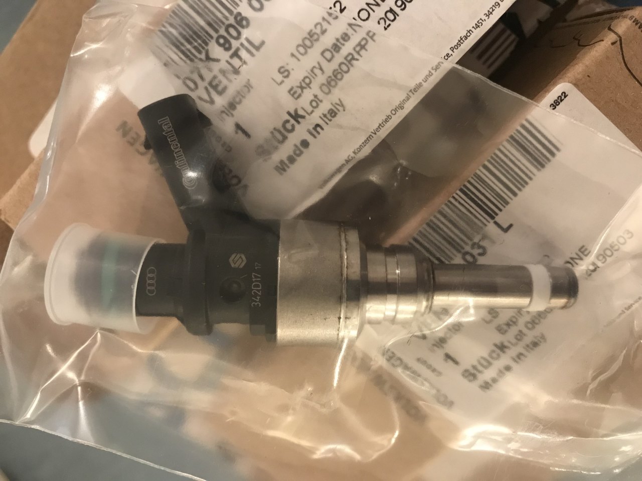

Je viens d’ouvrir le colis, je confirme que ce sont bien des injecteurs OEM, ils sont emballés dans des boîtes OEM et siglés Audi avec réf d’origine dessus. Pareil pour les autres pièces, donc très bien le site VagDiscount !! -

Pour 130€ par injecteur je vais pas me casser la tête t’inquiètes. J’ai envoyé un mail (en allemand mdr) a Online-Teile pour leur demander d’annuler ma commande de joints. Je vais passer chez moi là (je suis au taff) pour commander les injecteurs comme ça ça part au plus tôt. J’en prends 1 ou j’en prends 2 d’après toi ? J’ai des misfire aux cylindres 2 et 3. En 1min en pleine charge j’en ai eu 80 au 2, 60 au 3, 1 au 4 et 1 au 5, et 0 au 1. Ben c’est ce que je m’étais dit pour le problème ECU, mais pourquoi ça deconnerait que à 4000—>5500trs, avant niquel et au delà niquel ....... et de plus en plus souvent (au début c’était que à 5000—> 5500 et que en seconde en pleine charge). D’ailleurs ils se sont penchés dessus et à priori ils ont trouvé une mise à jour pour la carto pour supprimer le message. Ils ont un des collègues qui arrive à supprimer ce message sur les RS3 qu’il voit passer, il a regardé mes fichiers et a vu plusieurs bits de différence, il a fait des modifications. Il me reste plus qu’à passer chez le préparateur pour qu’il m’injecte la mise à jour afin de tester. -
