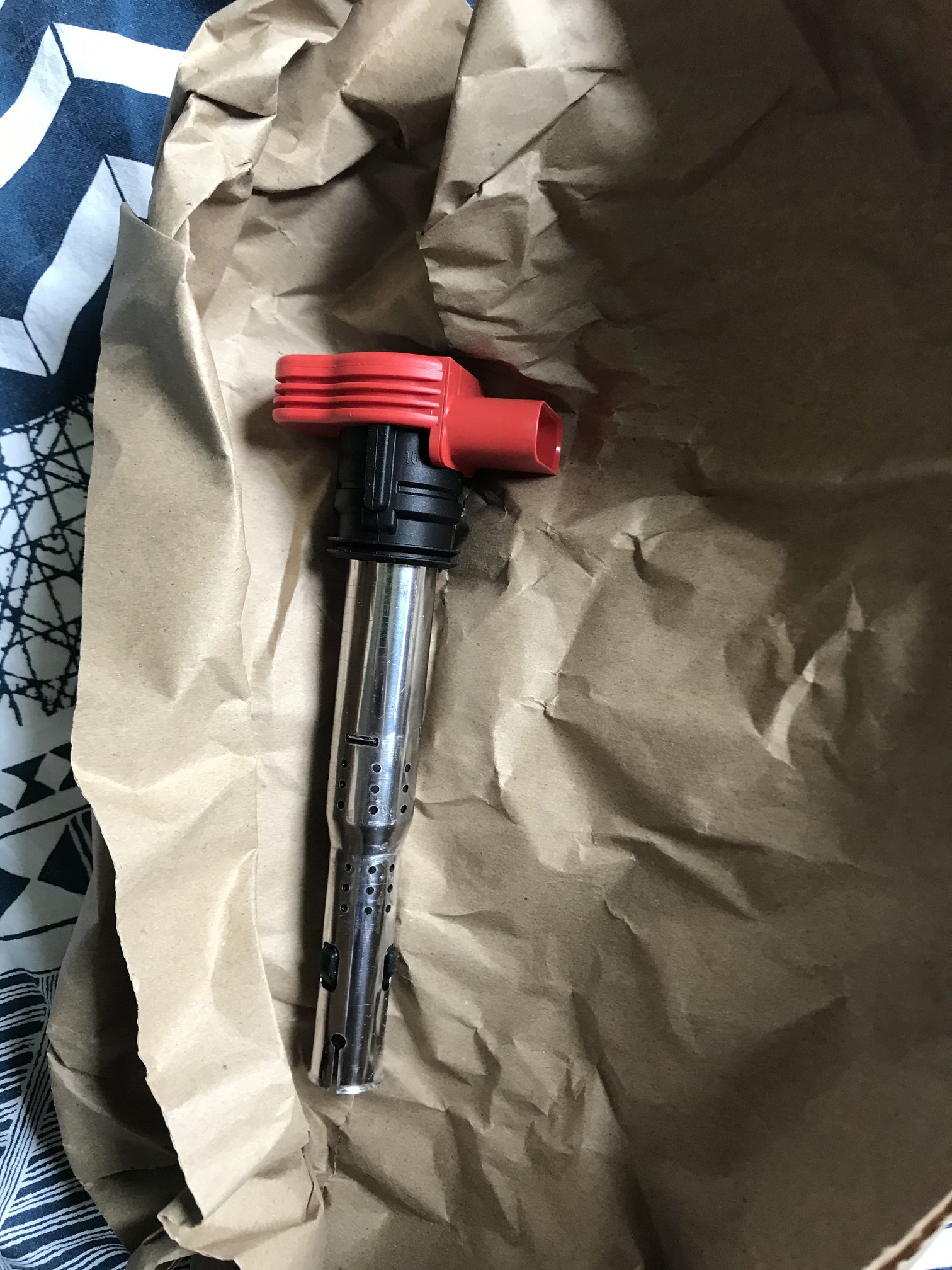

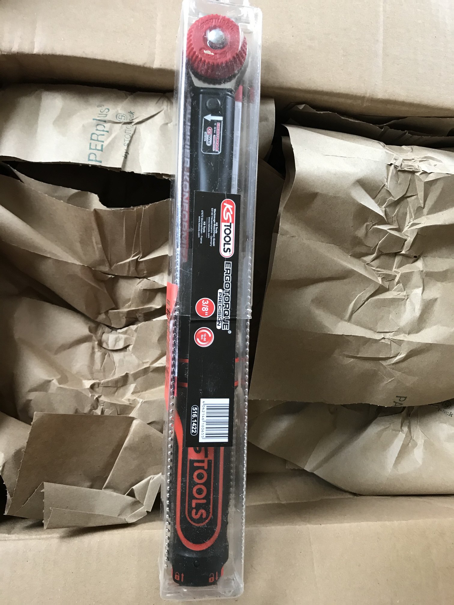

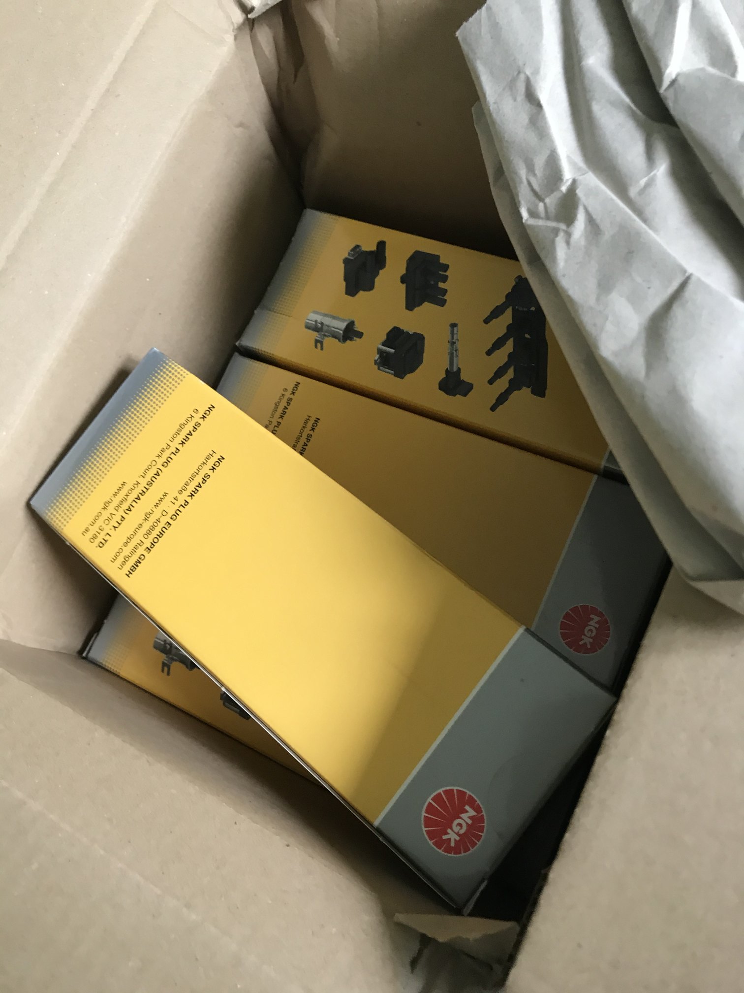

Sinon les amis je viens de recevoir ma clé dynamométrique KS Tools, elle est trop belle je dois dire ! J’ai qu’une photo emballée mais c’est déjà ça ! Ainsi que mes bobines d’Audi R8 !!! Et là je vais recevoir mes bougies demain 😉 -
