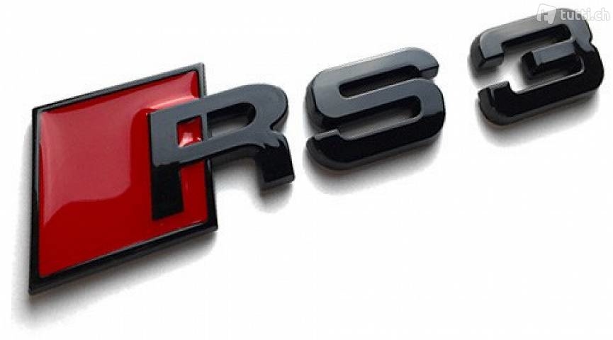

  25. Je suis en train de réfléchir sur un projet qui me fais longuement hésiter et aimerais vos avis ! J’hésite à passer le sigle RS3 et le sigle Audi en full black, je me dis que ça pourrait apporter un côté beaucoup plus agressif à la partie arrière.... et ça pourrait s’accorder avec le pack black déjà présent sur ma titine. En revanche l’échappement Milltek reste chromé. pour ou contre ? merci 😊
