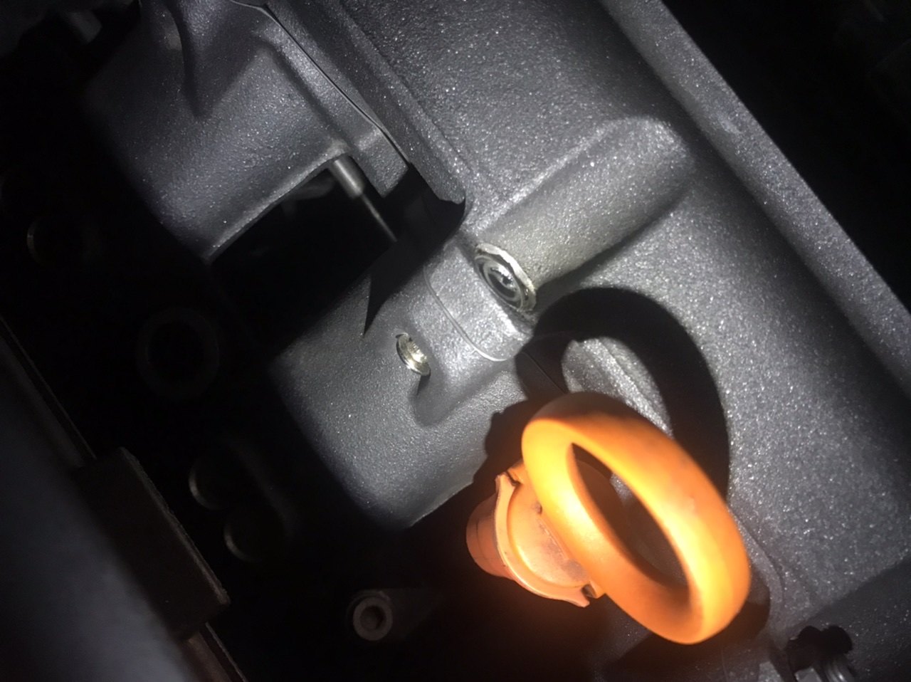

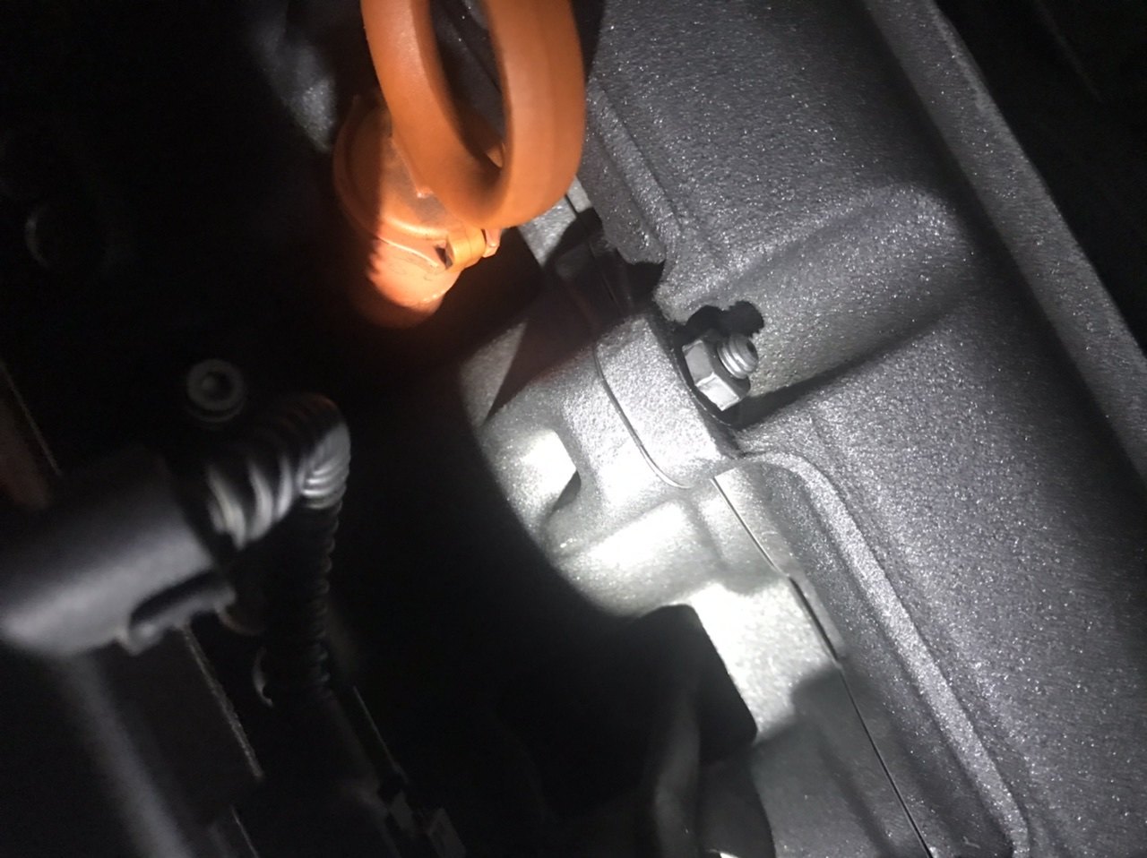

Par contre bêtement j’ai cassé le pas de vis de l’une des vis qui maintient le couvercle d’admission. J’ai serré légèrement trop fort, ce qui a foiré le pas de vis côté admission (aluminium). Provisoirement j’ai mis une vis femelle et une vis mâle dedans afin de maintenir les deux parties ensemble. heureusement il n’y a pas de risque à cet endroit là, en plus c’est la vis centrale sur les 5 vis présentes. J’irai dans la semaine au magasin de bricolage afin de trouver le bon modèle de vis et y mettrais un boulon de l’autre côté afin de pouvoir faire quelque chose de propre et de similaire à l’origine. Place aux photos. PS: j’avais eu sinon comme idée de rechercher si il existe des colles extra fortes à métaux type aluminium car le filetage est resté accroché sur ma vis comme un serpentin. J’aurais pu mettre de la colle spéciale et réinsérer ma vis en l’enfonçant au marteau. Comme ça en lieu et place elle serait maintenue dans son logement, ce qui n’est pas un souci car la partie basse de la vis n’est pas censée être retirée. A voir .... -

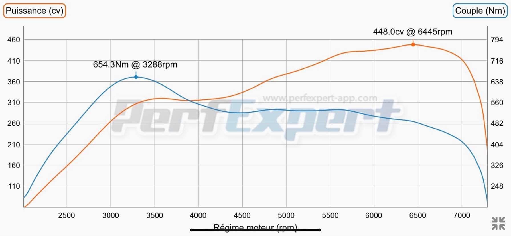

Merci à tous pour vos messages ça fait du bien !! Alors en effet tu n’as pas tord dans ton explication Roccomon, ça se tient. Oui j’ai une courbe de puissance qui avait été faite lorsque j’étais retourné voir le préparateur à l’époque et que j’avais le creux à 4000 bien présent. Mais à ce moment là je n’avais pas de coupures moteur vers 5000 tours (car ça a commencé à apparaître vers 5000 puis de plus en plus tôt). À cette époque en revanche j’avais des mises en sécurité (mode dégradé) intempestives. Sur cette courbe elle sortait 654Nm et 448chx, mais sur d’autres courbes elle sortait bien les 457chx/655Nm c’est juste que nous étions pressés à ce moment là pour faire une seule et même belle courbe avec les valeurs dessus (PerfExpert) car il était bien tard et que de toute façon elle avait des soucis de puissance et couple. D’ailleurs il faudra refaire un perf pour enfin obtenir une belle courbe de puissance et de couple, mais surtout réévaluer les valeurs de puissance et de couple car désormais sur moteur sain et qui tourne entièrement rond. -

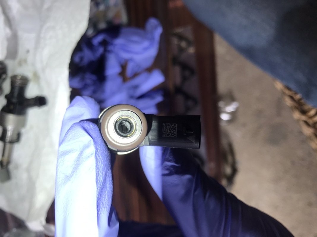

Oui donc tu penses comme le préparateur pour qu’il n’y ai pas de confusion, j’emboîte côté rampe/filtre. En effet et je ne pense pas que ce soit propre à mes injecteurs l’état de ces filtres, à mon sens beaucoup auraient des surprises en démontant. Par contre ce sont les toutes premières générations d’injecteurs qui ont été remplacés sur l’Etka un an après puis 3 ans après pour une nouvelle génération. Du coup moi j’ai les toutes dernières versions à mettre en place désormais 😉 -

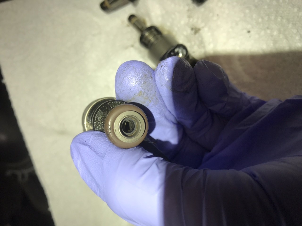

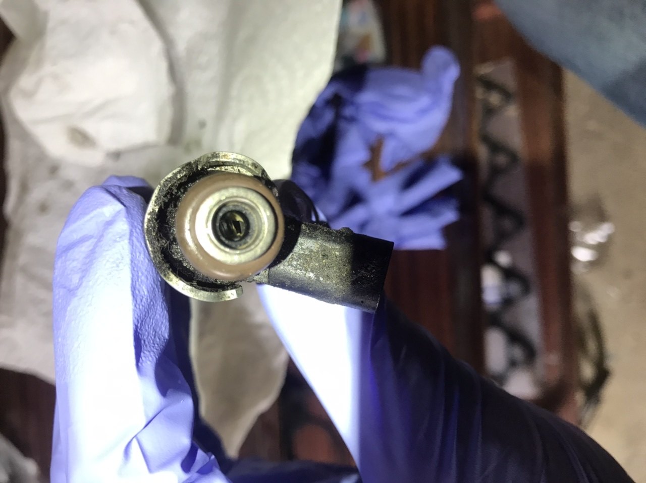

Je viens vite fait de prendre quelques photos de l’intérieur des filtres. En premier deux photos d’un injecteur neuf, puis photos de 3 injecteurs. On voit des morceaux jaunes arrachés, voire même plus rien du tout. -

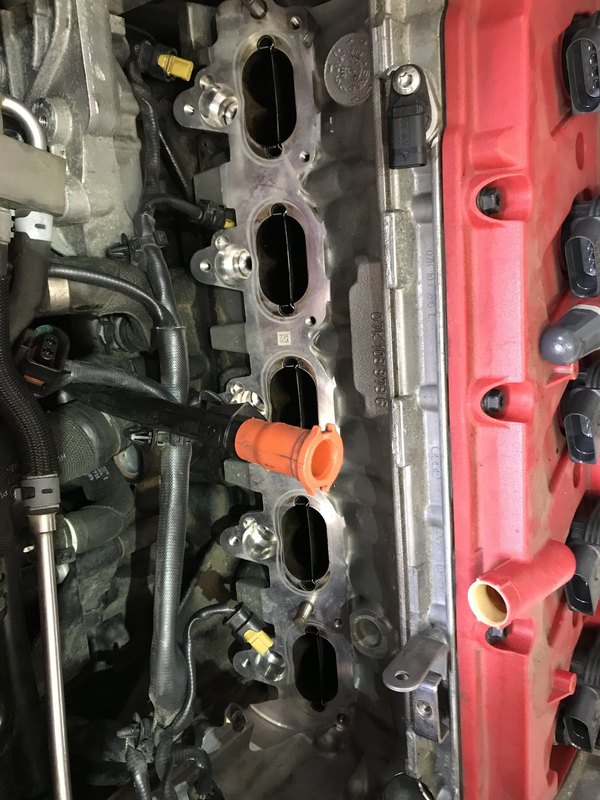

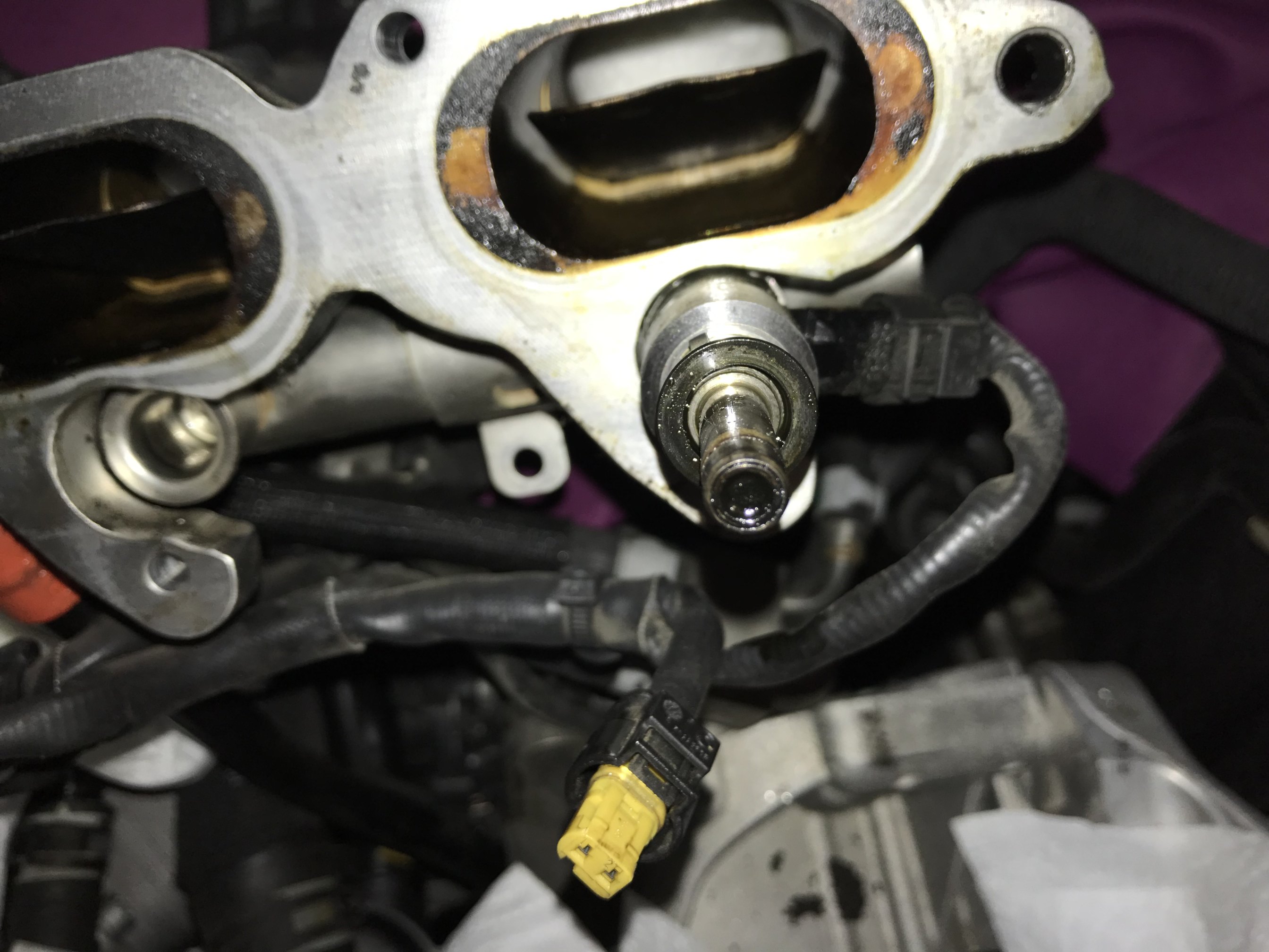

Hihi oui ça a taffé dur !! Oui ils sont sortis parfaitement avec l'admission, encore emboités dans la rampe d'injection. Au début je pensais monter les neufs dans les puits d'injecteurs, mais mon préparateur m'a conseillé plutôt de les remettre en place dans la rampe/admission comme là lors du démontage, et qu'ils viendront se mettre en lieu et place dans les puits en remontant le tout. Vous en pensez quoi ? Non pas encore pris de photo des filtres, je vais essayer de faire ça mais vraiment galère car j'ai éclairé à la frontale dans les injecteurs pour y voir, je n'ai pas tenté de retirer les filtres. Ceci dit je pourrai essayer ne serait-ce que pour vous montrer leur état en effet. Pour les soupapes je vous prendrai ça en photo lors du nettoyage -

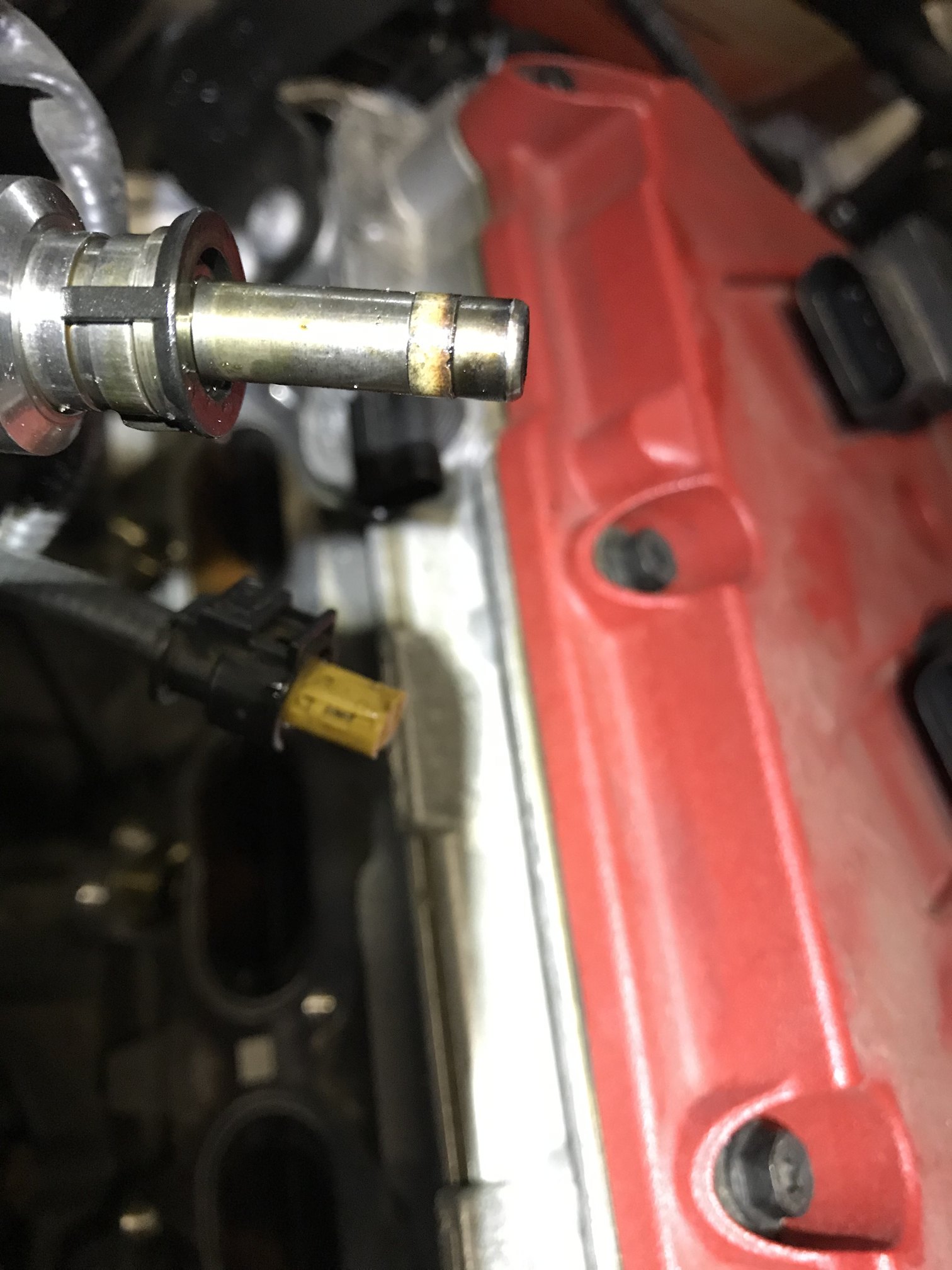

Bon les amis, j'ai tombé les injecteurs lundi dernier. Sacré travail de démontage purée !! En démontant les injecteurs 2 et 3 j'en ai profité pour démonter/contrôler les 3 autres afin de m'assurer de leur état. Les joints téflon de bas d'injecteurs étaient abimés tous les 5 et sur plusieurs d'entre eux des petits morceaux étaient partis. Les 5 puits d'injecteurs étaient plein d'huile, et au niveau du dessus des injecteurs il y a des paniers filtres. Sur les 5 filtres, l'un était troué, un petit morceau de plastique arraché dedans. Les 4 autres filtres étaient complètement explosés, le plastique complètement absent ou au 3/4. Je pense que ces petits morceaux de plastique ont dû aller se loger devant les sorties d'injecteurs, et comme ce sont de minuscules trous... En revanche l'intérieur de l'admission est vraiment au top, un tout petit dépôt qui part au toucher, je vais donc tout bien nettoyer. Mais aucune calamine, j'ai envoyé photos et vidéos au préparateur et il m'a confirmé que mon moteur est super sain (97000kms) alors qu'il en voit qui ont deux fois moins de bornes et qui sont en sale état. Concernant l'huile présente dans les puits d'injecteurs rien d'anormal qu'il y ai de l'huile vu que c'est une injection directe. En revanche bien entendu il ne devrait pas y en avoir qui remonte dans les puits, ce qui confirme que mes joints étaient HS. J'ai donc commandé 3 autres injecteurs que j'ai reçu en milieu de semaine. VagDiscount sont vraiment un excellent site de pièces OEM. J'ai commandé avant 15h30, l'envoi est parti le jour même. Du coup remplacement des 5 injecteurs lundi et test en suivant
