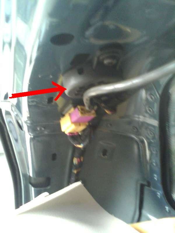

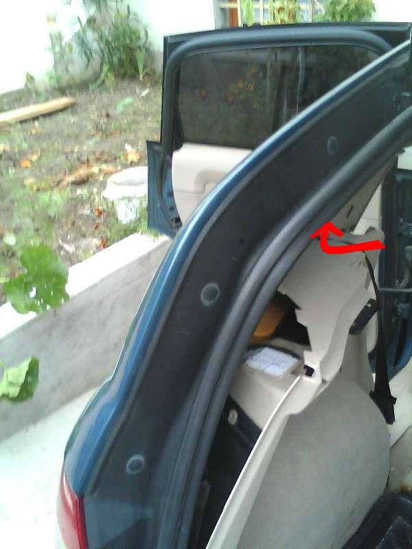

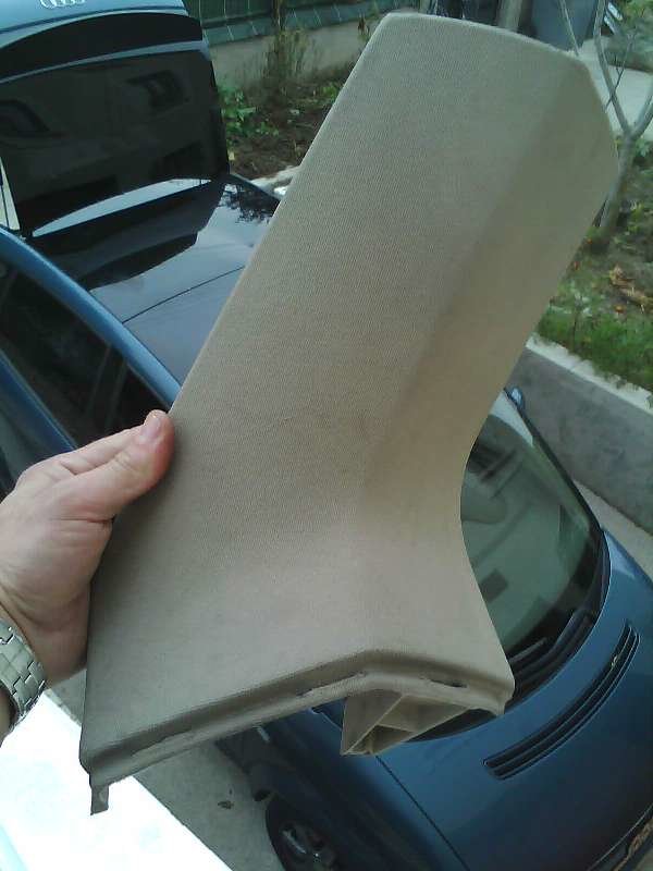

Alors Les photos... les voila !! Tout d'abord , - il faut enlever le cache bagage a enrouleur car il cache une vis qu'il faut enlever. - dégrafer le joint de portiere - dégrafer l'habillage de roue à l'arrière de la portiere - dégrafer/devisser autres caches qui bloquent le cache en photo 2 : cache de la ceinture de sécurité (photo 1) Situation globale . vue de l'arrière de la voiture coffre ouvert Habillage qui cache le buzzer : Situation exacte une fois demonté le cache et les caches qui sont liés à ce cache. vue de l'interieur de coffre :
buzzer changé! le son est meilleur que l'ancien, il fait plus "serieux" comme tu dis fbi! il est ... plus smouth, moins aigu. Il ne se trouve pas tout à fait à coté de la ceinture de sécurité mais dans l'arche arrière gauche(coté chauffeur donc) De toute façon faut degraffer les plastiques d'habillage depuis la l'arriere de la portiere arrière jusqu'au coin arrière gauche du coffre (donc celui de la ceinture) les photos ne devraient pas tarder @++

Salut fbi Pour le buzzer, en fait, c'est une simple baffle de la meme que le tweeter dans les portieres avant ! environ 4cm de diametre. Pas de probleme pour les photos, je ne manquerais pas. @+
C'est fait, ! il m'a couté ~12€ HT soit environ 15€ TTC. ils l'avaient en stock. Référence du buzzer : 8E0 919 279. Y a plus qu'à le monter maintenant....
