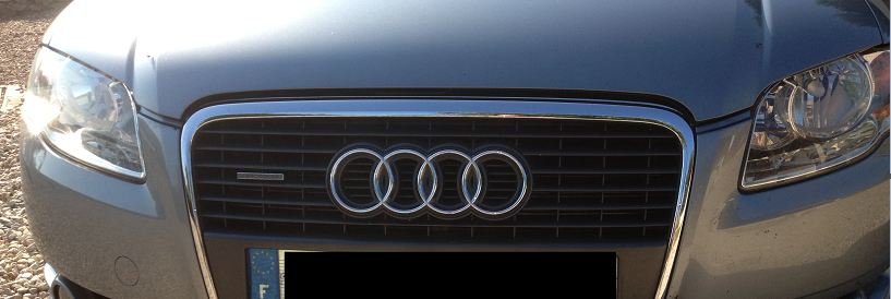

Sur la photo du milieu que j'ai mise vous trouvez que mon capot est mal réglé ? Car je le trouve aligné à l'aile non ? Sinon je veux bien une photo pour voir ou il doit descendre :marcelpoire: Bosq -

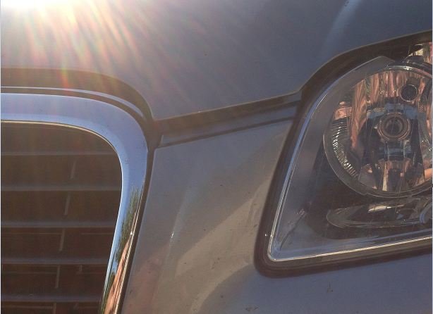

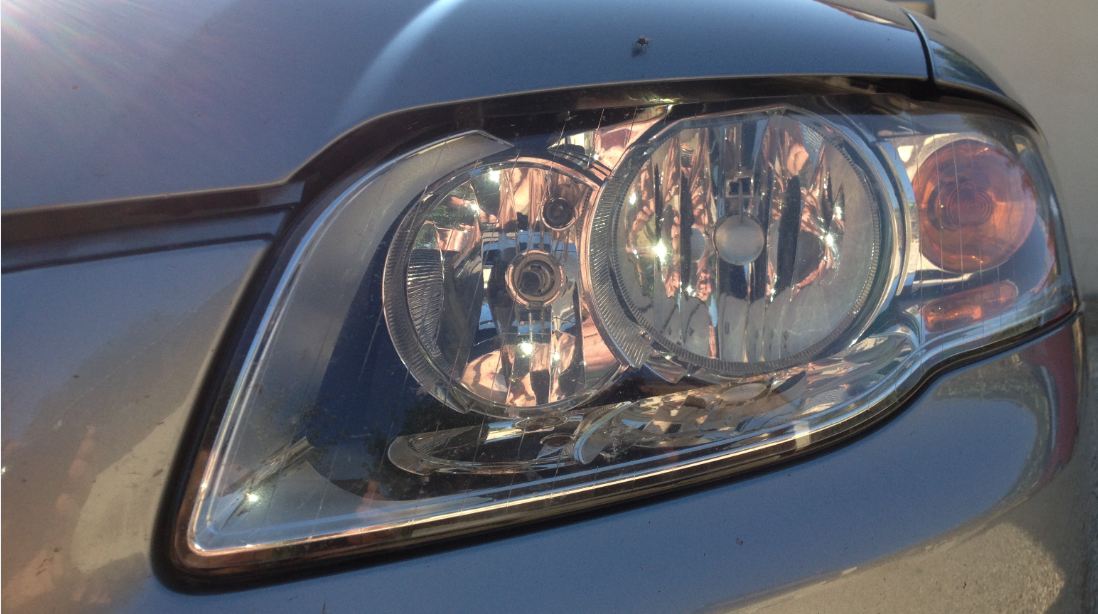

Bonjour à tous. Merci kilivinci pour les références :marcelpoire: Bon comme promis, voici les photos de mon souci de calandre... Merci de vos lumières, car comme déjà dit, j'ai passé 4h à essayer et je n'y arrive que sans les phares avec, le PC bute dedans et du coup je dois le descendre à la hauteur que vous voyez. Les vis de fixation des phares étant au maxi :mur: Bosq -

Salut John34 :kimouss: Alors non j'en ai pas chié avec la vis de LDR :ripeer: Oui je confirme la baisse de conso et le regain de souplesse :icon_eek: Non je n'ai pas placé le joint réducteur mais bon c'est facilement faisable donc au cas ou je peux le faire si nécessaire. J'ai fait Gignac Juvignac en 6.2 c'est pas mal non plus hein :roi: Moi aussi je préfère au niveau du PC avoir un jour faible mais comme je dis, impossible de remonter le PC car je suis bloqué par les phares alors que ceux-ci ont les réglages le max en haut ! La j'ai fixé et vissé mes phares le plus haut possible, ben je n'arrive pas à remonter le PC j'ai un jour de 1.5cm avec le capot ! Je me suis pris la tête 4 heures à tout essayer rien à faire. Le seul moment ou j'ai réussi c'est quand j'ai enlevé les phares pour être sûr qu'on pouvait remonter si haut et là j'y suis arrivé. Donc redémonté le PC, remis mes phares et là ben ça passe pas ? :nixweiss: :nixweiss: :mur: :mur: Ce soir je fais une photo pour vous montrer le jour que j'ai. Sinon je me suis apercu en démontant le PC complétement que coté passager, la pièce en plastic dans le passage de roue qui fait une fourche pour tenir la bavette et le pc était cassée; Quelqu'un aurait la référence de ce truc ? Car du coup ma bavette avec le passage de roue sont pas hyper bien tenu ca baille un peu Bosq -

Maintenant je reviens vers vous pour un autre souci on va dire plus esthétique qu'autre chose mais je me pose des questions. En effet pendant 4h j'ai essayé de régler la hauteur de la calandre ! :mur: J'ai trouvé ici les explications sur comment monter ou descendre... le hic et je vous explique, sans les phares, j'arrive à régler la hauteur pour avoir un jour capot fermé de 4,5mm Dès que je met les phares, même réglé en hauteur maxi avec les visses faites pour cela, impossible de remettre le parechoc. Je bloque contre les phares, du coup phares a fond vers le haut j'adapte la hauteur de la calandre et il me reste un jour pas possible. Je en comprends pas pourquoi :reflexion: Si quelqu'un a une idée, je vais essayer de faire un photo pour vous montrer la distance capot fermé avec la calandre :meanie: Merci à vous PS : Au fait je ne l'avais pas précisé, mais avec l'entretien fait ce we, je le rappelle décrassage complet de la suie dans les différentes parties, les bougies de préchauffe, les filtres etc... ce matin sur mon parcours pour aller bosser, 0.8l de moins de consommation moyenne, meilleures reprises, moteur plus souple... :race: :race: -

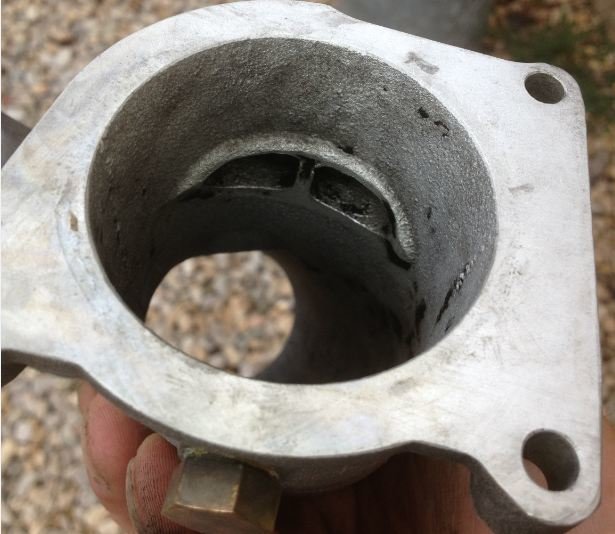

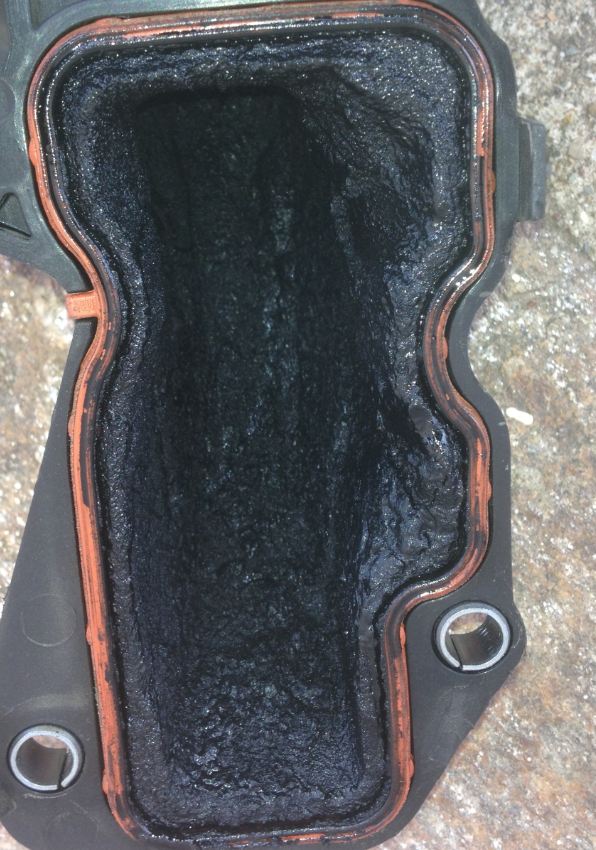

Salut les gars... Bon, je vais vous faire le résumé de mon samedi de malade sur la voiture :mur: Comme je le disais dans ma présentation un peu plus haut, d'abord les problèmes mécaniques et autres. Le premier truc que j'ai fait sur l'auto y a un mois, c'est nettoyer la prise airbag sous le siège passager et cela m'a éteint le témoin sur l'ODB Ensuite au VAG, j'avais plusieurs merdes, ce qui m'a conduit à faire l'opération de ce WE ! Donc ouverture capot et c'est parti samedi à 9h00. J'ai suivi vos tutos et j'ai bien fait... j'ai donc nettoyé toute la suie que j'avais dans les conduits de cette :mur: vanne EGR, et comme j'ai tout sorti, j'ai changé mes bougies dont 3 étaient HS. J'ai profité de cela pour changer tous les filtres et faire tous les niveaux, vidange etc... Je ne vais pas refaire les tutos très bien faits que l'on trouve ici, juste des photos de mes pièces -
