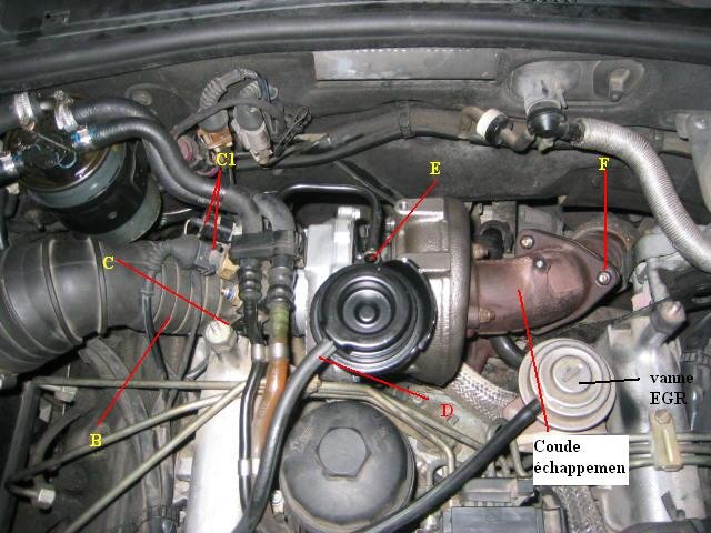

Si vous souhaitez plus de précisions, j'ai fait d'autre photos lors du démontage, donc ne pas hésiter. Si vous avez un doute sur votre membrane vous pouvez vérifier 1 : si lorsque vous mettez le moteur en route la tige se lève bien (vous devez aussi entendre un bruit (genre clapet) lorsque vous arrêtez le moteur (la membrane qui retombe) et/ou débrancher le tuyau qui va sur la capsule et brancher une seringue sur la capsule pour verifier si en créant une dépression la tige se lève un peu. Si la membrane est percée, la tige ne bougera pas (et dans ce cas le moteur se met en sécurité = A6 D ou veau) et vous entendrez l'air entrer dans la capsule lorsque vous créez une dépression avec la seringue). -

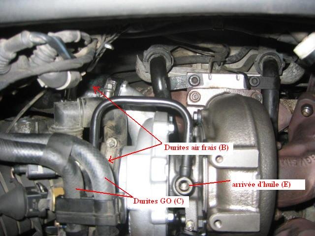

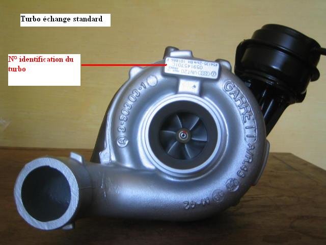

Bonjour, Ci après la méthode pour retirer son turbo sur un V6 tdi 150. Il faut savoir que AUDI et GARRETT ne détaillent aucune pièce sur un ensemble turbo. Si comme moi votre membrane contenue dans la capsule (J) qui permet la régulation de la géométrie variable est percée, vous êtes bon pour soit un échange standard chez AUDI (1200 € TTC) soit un échange standard chez un réparateur de turbo (de 500 à 650 € TTC, payé le miens 538 €TTC) Ref tubo pour Tdi 150 (moteur AEL) Ref AUDI : 059145701GV (dernière lettre variable selon neuf ou échange standard) (868 € HT) Ref GARRETT : 454 135-x (x=1, 2 ou 6 selon la révision, tous interchangeables) famille GT2025V Voici une courte liste de réparateurs ou vendeurs de turbo : SARL BACCHERINI Daniel 29 Rte de Montfavet 84000 AVIGNON tel:04.90.810.810 fax:04.90.810.790 [email protected] http://www.turbosbaccherini.com/ TURBOS ONLINE ZI des 2 Lys 8 avenue Pierre Brossolette 59280 ARMENTIERES tel :+33 3 20 18 06 22 fax :+33 3 20 38 59 77 turbos online http://www.turbosonline.fr/accueil.php BB.TURBO 8 avenue des Martyrs de la Libération 33700 MERIGNAC Tél 05 56 13 19 19 Fax 05 56 13 09 22 http://pro.wanadoo.fr/bb.turbo/ TURBO SHOP Qt Cambarras 83440 TOURRETTES tel : 04.9476.08.79 http://www.turbo-shop.com/ Voilà, ils répondent tous rapidement et sérieusement à un mail ou au tel. Démonter son turbo sur A6 V6 tdi : (voir photos jointes pour n° lettres) Enlever le cache moteur (4 ecrous) A- Enlever le cache turbo (2 ou 3 écrous) B- Déconnecter les 2 durites d’air frais : une entrée et une sortie, côté gauche du turbo : 2 colliers C- Démonter le support des tuyaux de gas oil (un boulon) et pour plus de commodité retirer les deux fiches des mano (C1) (attention il y a un clip) D- Retirer le tuyau de dépression de la capsule de régulation de la géométrie variable E- retirer l’écrou de fixation du tuyau d’arrivée d’huile (6 pans creux) attention de ne pas perdre les deux rondelles cuivre. F- Retirer les 3 écrous du coude d’échappement au niveau du raccord (trop difficile de retirer celle qui se trouve en bas, entre le turbo et le coude) : dégrippant préférable car rouille (chaleur) G- retirer les 4 écrous de fixation du turbo à sa base (arrivée des gaz d’échappement), dégrippant obligatoire. Attention il y a un écrou difficile à retirer (celui en avant à gauche), pour cela il faut couper une clef à œil de façon à ce qu’elle soit plus courte car il y a peu d’espace pour la positionner. H- retirer le turbo en prenant soin de ne pas abîmer la durite d’arrivée d’huile. Bien qu’elle soit flexible sur une partie de sa longueur il n’est pas très facile de la positionner afin qu’elle ne gêne pas trop l’extraction du turbo. Ne pas la faire passer au dessus mais plutôt dégager cette durite par l’arrière du turbo (entre les deux turbines) Si vous devez envoyer votre turbo pour une révision ou échange standard, démonter le tuyau de retour d’huile (I), le coude d’échappement (F) et laisser couler l’huile qui reste à l’intérieur. Pour le remontage procéder à l’inverse en commençant par replacer le turbo puis la durite d’air frais qui se trouve en bas (sortie de la turbine d’admission) car elle est moins facile à placer si le turbo est déjà fixé. ATTENTION : Il est impératif avant démarrage du moteur lorsque tout est remonté (sauf tuyau d’arrivée d’huile) de purger le circuit d’huile, pour cela : remplir le turbo d’huile avec une seringue par l’orifice d’arrivée (E) puis faire tourner le moteur au démarreur SANS DEMARRER (pour cela dévisser les 6 écrous d’injecteurs par exemple) jusqu’à ce que l’huile s’écoule sans air du tuyau d’arrivée d’huile. Puis rebrancher ce tuyau (E). Rebrancher les injecteur (resserrer les écrous d’injecteur) et démarrer sans accélérer. Dans tous les cas, ne jamais pousser le moteur à froid et surtout ne jamais accélérer avant de couper le moteur car le turbo continu de tourner sans être lubrifié, de plus si il à été fortement sollicité revenir pendant qq mn à un régime bas afin de le refroidir (l’huile y contribue pour bcp). N’oubliez pas qu’un turbo peur tourner à plus de 200 000 tr/mn !! De toute façon si pb de grippage de l’axe du turbo il faut en trouver les causes (réduction de l’arrivée d’huile par cokéfaction, reniflard d’huile =ou- obstrué (dans ce cas une pression inverse par le retour en moteur empêche la bonne circulation d’huile, des compressions insuffisantes ont le même effet car de l’air qui passe entre segments et chemise produit une surpression dans le bas moteur etc…) Toujours utiliser de l’huile haut de gamme etc… Si vous avez démonté pour dégripper la géométrie variable, je vous renvoie sur un lien très bien fait : http://www.passatechnique.com/modules.php?...order=0&thold=0 Tiré du forum http://www.passatechnique.com/ Voilà si besoin de complément d’info ne pas hésiter si je peux renseigner.
