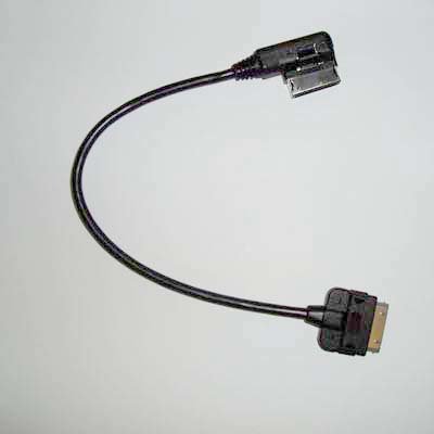

  1. chaque lettre correspond à une version de chassis mais toutes sont compatible en effectuant une mise à jour du MMI 5150. La mise à jour est necessaire pour le l'AMI reconnaisse les appareils connectés. voici la ref du cable pour Ipod 80 Go, les concessions ont des prix plus interressant que Ebay et sont souvent disponibles. 4F0051510A ou 4F0051510H (nouvelle version qui remplace le A)
  2. Bonjour, Audi et Apple se sont concerté pour la COMPATIBILITE ! L'Iphone était déjà compatible avec la preparation Bluetooth du MMI. Il est également compatible avec l'Iphone 3G via l'AMI (ref. 4E0 035 785. version A, B, C, D et E) Interface permettant la lecture de vos Mp3 via divers connectiques (jack, USB, mini USB et Appel Ipod) L'AMI vous permet l'acces avec musique via cable Ipod, sur votre volant multifonction ou molette de console MMI. Lors d'un appel, le volume se baisse pour laisser place au bluetooth de l'Audi ou d'un autre kit telephone BT. En fin de conversation telephonique, votre lecture audio reprend. Si c'est pas merveilleux la technologie !!! Quelques photos pour illustrer ultérieurement. http://img265.imageshack.us/my.php?image=audiiphonekk9.jpg

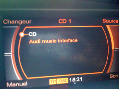

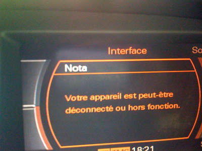

  9. Bonjour à tous, J'ai acheté l'AMI, le cable en Y pour faire un pont optique et alimentation sur les conseils de Nicodep, assez simple à mettre en place. Decoupag de la boite à gant avec une scie toute simple. Cout total de l'install AMI :310E + Cable Y 40 EUROS + 2 cables AUdi 75E soit 425 Euros TTC MAIS ! L'AMI est bien detecté car j'etais deja en version 5150 du MMI, mais malheureusement un message m'indique : Appareil deconnecté ou hors fonction dans l'ODB et sur l'ecran MMI avez vous une solution ou rencontrer un pb de ce type ? Merci

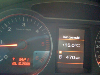

  10. Bonjour President, Je continu à avoir des difficultés avec l'AMI. Je sors de concession, la cablage est bon, mais ils me dise que l'AMI ne peut pas fonctionner avec mon A6 car elle est de 2006 ! Si je ne m'abuse d'autres l'on deja installé sur des A6 de 2005? La maj 5150 a l'air bonne. mais l'OBD et MMI affiche "non connecté" as tu une idée ? j'ai acheté le cable pour Ipod et le cable USB. Merci pour ton aide Ben

  20. Salut à tous, Me voila de retour de Chine. J'ai recu l'AMI et les cables commandés sur Ebay. Installtion ok AMI detecté mais la mise à jour de 830 à 840 ne se fait pas. il m'indique que l'AMI est deconnecté ou hors fonction. Que faire ? citation : Mise à jour du firmware de l'AMI via le CD 5.1.5.0 .... et voilà un p'tit Ipod qui fonctionne impec via le volant et la molette du MMI :P
