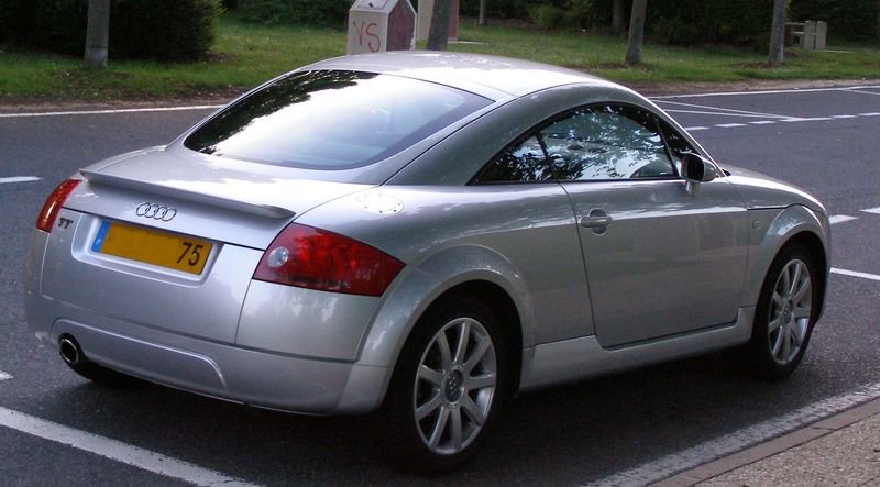

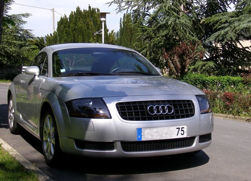

  13. Bonjour à tous, suis un p'tit nouveau dans la communauté TTiste Coupé 180 Année 2003 Jantes 17', Chassis Sport, Xénons, Odb... acheté à 68000 km et déjà 74000 km trois mois plus tard parce que je suis complètement accro :wub: [attachmentid=17931] [attachmentid=17930]
