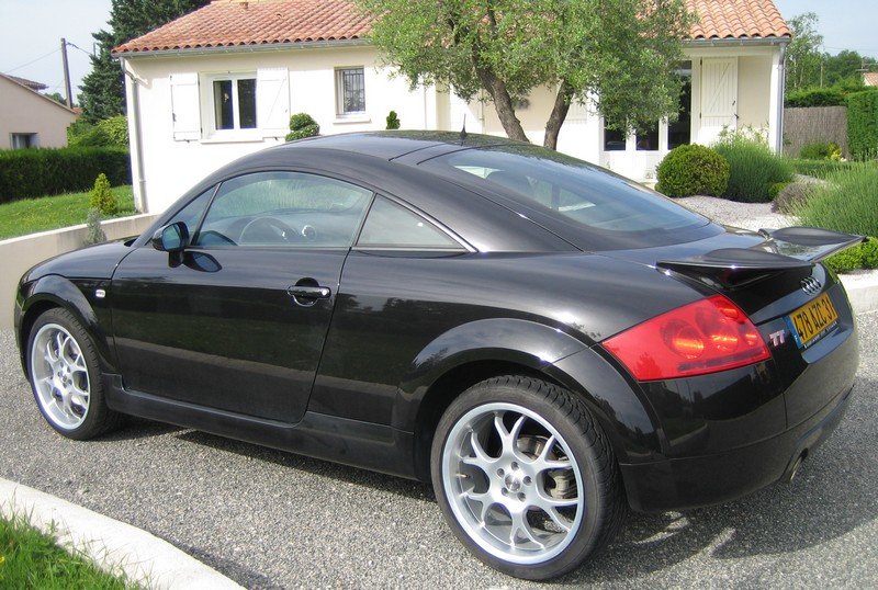

Je recommence le descriptif de mon car me suis pas relu dans le post précédent :unsure: Année 2001 Modèle 180CV 59000 kms Ttes options JA BORBET 18 pouces -

Voici le mien modèle 180 Kms Année 2001 avec préparation Jantes 18 BORBET + aileron spécifique. En ventr actuellement malheureusement car la famille va s'agrandir... Si quelqu'un est interréssé je suis sur TOULOUSE A+ -
