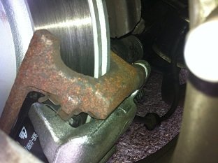

Et après ça donne ça... :bien: C'est mieux et surtout ça ne freine que lorsque l'on appuie sur la pédale. :bigsmile:
:coucou: Vous voulez des photos ? j'espère que l'on y voit quelque chose car je les ai beaucoup réduites... :unsure:
Le problème venait des étriers qui étaient grippés. J'ai pris des photos des étriers, j'essaierai de les mettre sur le post car là, je réponds avec mon iPhone et c'est pas possible. Donc les étriers ont été remplacés par des neufs. Sur les photos, on voit bien les pistons tous rouillés.
Bon, c'est bon pour moi, j'ai récupéré mon audi A6 hier et elle marche du feu de Dieu. En gros plus de problème de freins bloqués, c'était bien les étriers qui étaient grippés. En plus on s'était mal compris pour le prix, car sans facture c'est 200€ contre 250 avec. Donc plus qu'un mauvais souvenir pour moi, je vous remercie tous pour vos réponses et j'espère que tu viendras aussi à bout de ton problème TouchTheSky.

Au passage, le mécano me prend 250€ pour changer les flexibles, les étriers, les disques + plaquettes avec remplacement et purge complète du liquide de frein. Est-ce que vous trouvez ça cher? Si quelqu'un se sent d'attaque pour moins cher, je suis preneur. ;)
Bonjour, je ne sais pas si vous attendez une réponse de moi ou de TouchTheSky mais pour ce qui me concerne, aucune évolution, la voiture est immobilisée car elle devait passer hier chez un mécano, mais oscaro, le site oū j'ai commandé mes pièces, n'avait pas mes disques. Donc nouveau RDV pour jeudi, si mes disques sont arrivés... Je vous tiens au courant.
Pour ma part, si après avoir changé les plaquettes, les disques, les étriers et les flexibles, j'ai encore le problème, je pense qu'il ne restera plus que le répartiteur et idem pour TouchTheSky. Les réparations vont être effectuées samedi par un mécano qui changera le liquide de freins et fera la purge correctement ( enfin, j'espère...). Si quelqu'un voit encore autre chose, je suis preneur. Merci TouchTheSky pour ton commentaire, je te tiens au courant.
Bon alors je résume: TouchTheSky et moi avons le même problème, on a le disque arrière gauche qui chauffe (sauf que pour moi, j'ai des fois aussi le droit). Lui, a tout changé (plaquettes, disques et étrier) et son problème continue. Moi, j'ai encore rien changé. Donc pour lui, cela peut venir des flexibles... Mais vu le prix des flexibles, quitte à tout changer pour moi, autant les changer aussi , car il n'est pas exclu que mon grippage vienne de cela. Quand on dit que le disque chauffe ( TouchTheSky confirmera aussi pour lui), c'est à dire que si l'on met la voiture sur un pont, la roue arrière gauche est bloquée sans que l'on freine. J'espère avoir été clair pour tout le monde. Sinon, pour éviter toute confusion, citez le nom de la personne à qui vous répondez car j 'avoue que j'ai un peu squatté le post. Désolé mais je ne veux pas en créer un autre qui parle du même problème, merci pour vos réponses, c'est cool.
:bigthumbup: :coucou: Salut tout le monde, ma commande est déja partie chez oscaro mais dans le doute, mpower, j'en ai refait une pour commander les flexibles :bigthumbup: . Les flexibles valent 11 euros, dommage que tu sois pas passeé avant <_< , ça m'aurait évité à nouveau les 5 euros de frais de port.Mais merci pour le tuyau :bigsmile: ...enfin le flexible :rolleyes: ...enfin ton post :unsure: ...Bon d'accord j'arrête :bleble: .Donc j'attends les pièces et le RDV est pris pour samedi matin.
Bon, déjà de retour... :colere: Audi m'a appelé aujourd'hui, verdict (enfin pour eux): L'étrier gauche est complètement grippé et irrécupérable, il faut donc changer les disques et les plaquettes pour la modique somme de 1052 €uros :( . Cependant le droit est légèrement grippé aussi, mais réparable. :blink: Résultat: On se calme, rendez moi ma voiture pour que je puisse avoir un autre avis. Car ils étaient incapable de me dire s'il pouvait y avoir autre chose. Je leur ai dit que je voulais bien payer :angry: mais hors de question de rajouter un centimes derrière s'il venait à y avoir un autre problème. Il m'ont répondu qu'il n'avait pas de boule de cristal pour lire dans le futur. J'ai ensuite parlé avec le mécano qui s'est occupé de ma voiture, trés aimable, et pour lui aucun doute, son diagnostique est le bon.(impossible pour lui que cela vienne du frein à main électrique). Donc je vais voir avec un mécano de quartier et s'il confirme, j'achèterais mes plaquettes+disques+les deux étriers sur oscaro. plaquettes + disques: 115 € les étriers: 168 € chacun total: 451 € de pièces accompagné de 150 € en liquide (pour le mécano), cela fait 601€ (avec deux étriers neufs contre 1052 chez audi pour un étrier neuf) Bien sûr, sans oublier 47€ chez audi pour avoir jeter un oeil( pour ce prix pas lavage :bleble:) Donc désolé TouchTheSky car je pense que ça ne doit pas t'aider beaucoup, mais je reviens dès que c'est réparé. :coucou:
