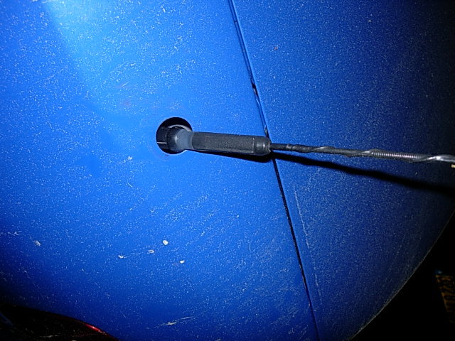

Référence du joint d'antenne sur S4 berline?
LeSuisse a répondu à un(e) sujet de LeSuisse dans S4 B5 / RS 4 B5 - (1997 à 2001)
Non il n'est pas en vente sur oscaro. -
Oui certainement, mais ce qui m'intéresse c'est juste le joint :( -
LeSuisse a posté un sujet dans S4 B5 / RS 4 B5 - (1997 à 2001)
Bonjour, Le joint d'antenne de mon S4 berline de 1999 a été détruit. Je me pointe à une concession Audi qui m'annonce... que ça ne se détaille pas. <_< Mais oui bien sûr!... Du coup le type me sort un prix: 250€! A ce prix j'ai en cadeau l'antenne complète. Il me dit: "elle a le téléphone ou le gps?" _"oui le téléphone" _"Ah bin c'est pour ça" Bref, devant son incompétence, pourriez-vous me donner la référence du joint que je puisse la lui donner et éviter que l'eau de pluie ne remplisse mon coffre? Merci à tous. -
