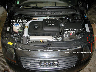

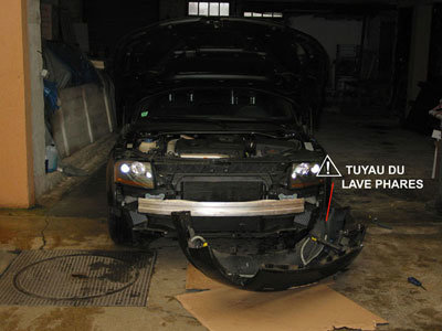

Ben moi je l'ai fait en faufilant mes paluches entre la roue et le passage de roue,je t'avoue que c'est pas évident :( ,par contre fait bien attention en posant ton pare chocs au so,prend un vieux drap pour le poser dessus ,et si possible fait toi aider pour éviter qu'il ne tire trop sur le tuyau de lave glace une fois démonté Bon courage,j'y suis arrivé et pourtant je suis polio des mains :) ,alors y'a pas de raison! :bien: -
Demontage pare-chocs et optiques... merci !
le.rem a répondu à un(e) sujet de TT92/75 dans TT MK1 : Coupé / Roadster / Le Mans / quattro Sport - (1998 à 2006)
T'ite photos pour démonter le pare choc,pour info la calandre fait partie entière du pare choc! [attachmentid=17018] [attachmentid=17019] [attachmentid=17020] En espérant que ça te sera utile :) A+ le rem -
