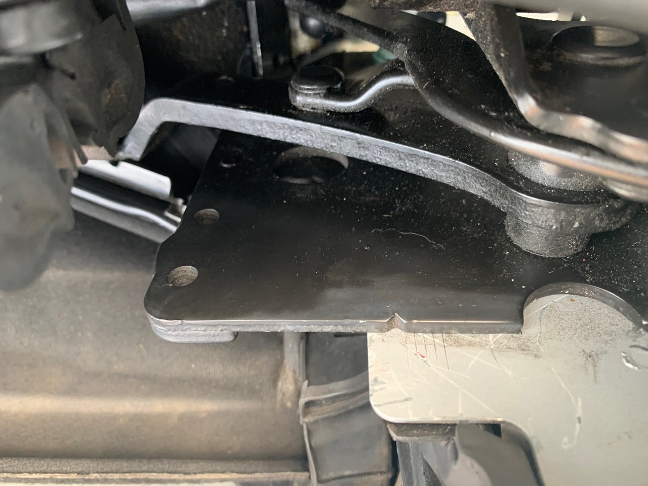

Hello ! Soulagement, le mot est faible. J'ai fini par trouver. Ce n'était donc pas une question de réglage mais une erreur au remontage. L'étrier de serrage est fixé au palier principal avec des pattes de fixation, coudées, rotatives, elles mêmes protégée par des joints. Eh bien ces petites pattes, il faut les orienter coude en bas, orienté vers le haut. Vu qu'elles sont rotatives et libres, je les avais montées (non sans mal d'ailleurs) dans le mauvais sens. Mystère résolu et soulagement énorme !

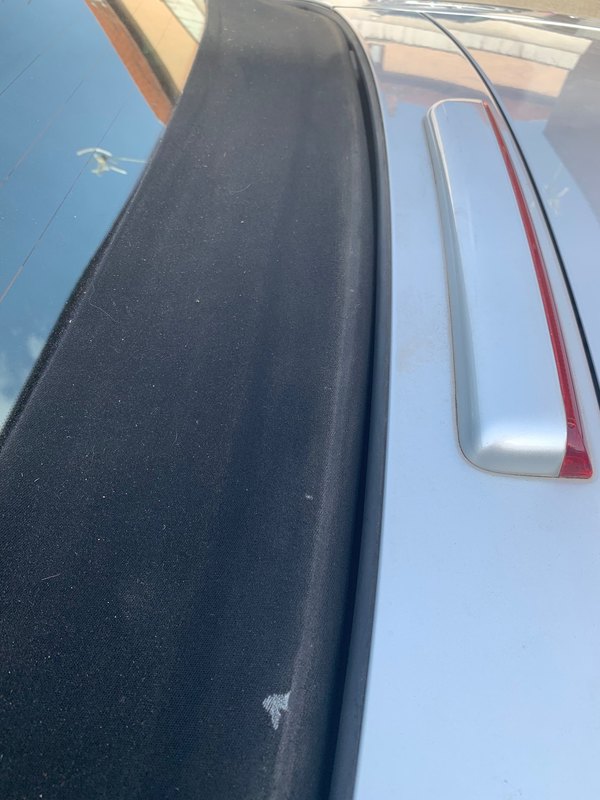

Bonsoir le forum ! en désespoir de cause je me tourne vers vous , car j’avais comme bon nombre d’entre nous j’avais un problème de vitre qui se décolle. j’ai donc trouvé un véhicule donneur et j’ai acheté l’ensemble arceaux + capote en très bon état il y a quelques mois. ce week-end j’ai enfin trouvé de l’aide pour monter la capote , pas sans galère mais j’ai finalement réussi à installer la nouvelle. Enfin presque. Car à la fin , si la capote s’ajuste bien a l’avant dans les crochets de fermeture, à l’arrière j’ai un décalage qui crée jour énorme entre le dernier arceau et le joint / le coffre ! J’ai beau tout essayer je ne comprends pas ce que j’ai fait de travers et comment régler ce jour. Certains d’entre vous auraient ils une idée ? j’ai épluché le forum, j’ai trouvé un poste vieux de 10 ans avec un mec qui avait le même souci que moi mais pas vraiment de résolution dans le topic. Ça parle des sangles mais sans certitude, je flippe donc un peu ! si il se met à pleuvoir je suis dans la galère !! merci d’avance pour votre aide !

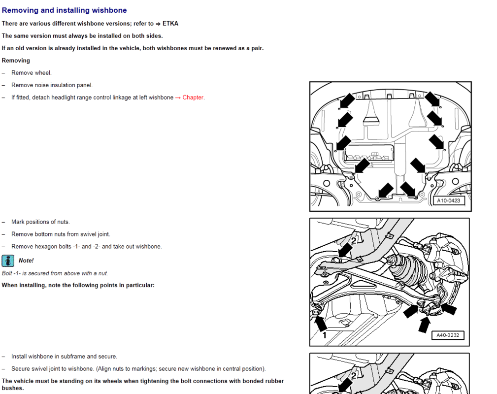

Bonjour à tous, ayant la maladie du "clong" et après avoir constaté que mes silentblocs de triangle étaient morts sur la TT au moment du changement des disques AV, j'ai pris l'idée de changer les triangles entiers plutot que de remplacer juste les silentblocs, n'ayant pas de presse (ni d'étau digne de ce nom) et n'ayant pas envie de batailler 10 ans pour économiser quelques euros. J'ai aussi pris l'idée de changer les rotules par la même occasion pour ne pas avoir à faire les travaux deux fois. J'ai tout pris chez Lemförder, comme conseillé ici si je ne m'abuse. J'ai lu pas mal de tutos, de posts sur le forum, regardé des vidéos sur le net ainsi que consulté la procédure sur Elsawin et on retrouve à plusieurs reprise les mêmes bons conseils : Pour changer la rotule de suspension, marquer l'emplacement des boulons sur le triangle avant démontage pour s'en servir d'aide au positionnement de la nouvelle rotule en alignant les nouveaux boulons sur les marques des anciens Pour changer les triangles, Elsawin recommande dans le cas d'un démontage simple de marquer l'emplacement des boulons et si je comprends bien, dans le cas d'un triangle neuf, de centrer les boulons dans les emplacements faute d'un marquage des anciens boulons. (voir capture ci dessous) Manquant cruellement d'expérience je me pose quelques questions Est-il intéressant d'essayer de reporter les marquages des anciens triangles sur les nouveaux dans le cadre d'un changement rotule + triangle ? Si je me contente de centrer la rotule dans le triangle quelle serait la conséquence éventuelle ? Est-il indispensable de faire refaire la géométrie du train AV après cette opération (la précédente n'a pas 6 mois et je ne toucherai à priori pas à la biellette de stab, ni à la rotule de direction dans cette opération alors je me demandais si il était raisonnable d'en faire l'économie ou si il en allait de la sécurité ...) Un grand merci d'avance pour votre aide dans cette opération !
