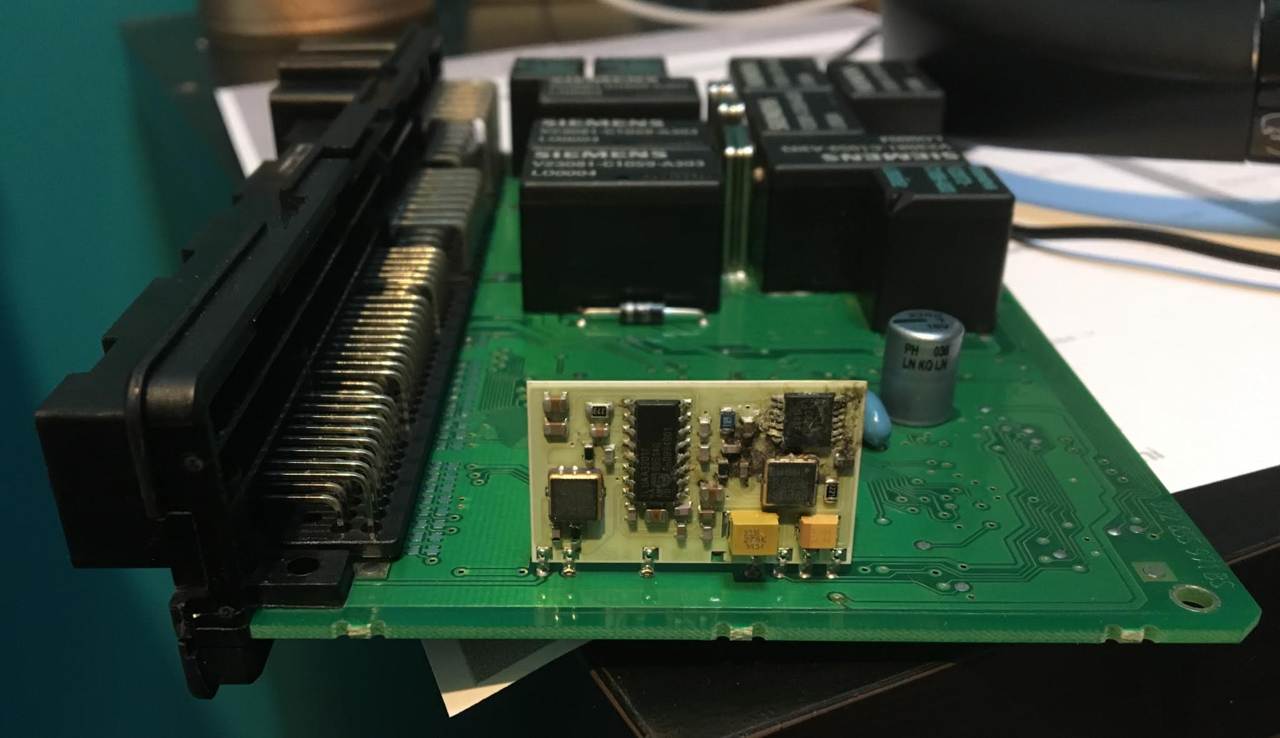

Salut la compagnie ! Alors de retour après quelques semaines d'attente, j'ai changé mon calculateur de fermeture centralisée avec succès ! L'ancien a bien pris l'eau je pense, et j'ai quelques puces qui ont cramé. c'est assez localisé sur un petit module que je soupçonne de contrôler l'ouverture à distance. Une fois le module changé, retour au multimètre, et je passe de 0.2a à l'arrêt à 0.1a, donc c'est déjà ça de pris. D'autre part, le vagcom avant : (j'ai acquis un 17.8 chinois, ça marche très bien) Address 35: Centr. Locks Labels:. 8Nx-962-267.lbl Part No: 8N7 962 267 Component: Zentralverrieg.,DWA D04 Coding: 04698 Shop #: WSC 01236 VCID: 7DF0C16877F16FAEE1-4F02 6 Faults Found: 01366 - Opened Due to Crash Signal 35-00 - - 01370 - Alarm triggered by Interior Monitoring 35-00 - - 00668 - Supply Voltage Terminal 30 07-10 - Signal too Low - Intermittent 01616 - Signal Wire to Interior Monitor 36-10 - Open Circuit - Intermittent 01570 - Turn-Off Delay; Terminal 15 29-10 - Short to Ground - Intermittent 01482 - Motors for Central Locking 29-10 - Short to Ground - Intermittent Le vagcom après ------------------------------------------------------------------------------- Address 35: Centr. Locks Labels:. 8Nx-962-267.lbl Part No: 8N7 962 267 Component: Zentralverrieg.,DWA D04 Coding: 06746 Shop #: WSC 77777 VCID: 7DF0C16877F16FAEE1-4F1E No fault code found. ------------------------------------------------------------------------------- Donc c'est déjà une petite victoire en soi De plus, la procédure d'appairage des télécommandes avec la voiture marche bien maintenant et la voiture s'ouvre / se ferme / clignote etc ... ! Une petit frayeur après avoir changé le module, les vitres ne répondaient plus, mais après avoir ré-appuyé sur toutes les connectiques du module et débranché / rebranché le nouveau c'est reparti comme en 40. Bon depuis le passage au VAG j'ai une voyant EPC qui s'allume en position contact mais qui s'éteint après avoir démarré le moteur, il va falloir investiguer tout ça mais surtout commencer par recharger la batterie qui est fatiguée ! Merci à tous pour votre aide !

@bk56190 Etant donné qu'en démontant le boitier confort, je passe de 0.200 à 0.065a je pense que c'est pas l'alternateur, mais bien le boitier en lui même . A moins que je loupe quelquechose. 100ma à l'arrêt c'est beaucoup non ? ça vide totalement une batterie de 60A en 25j, ça me parait délirant qu'après 15j dans cette configuration, la bagnole ait du mal à démarrer.
