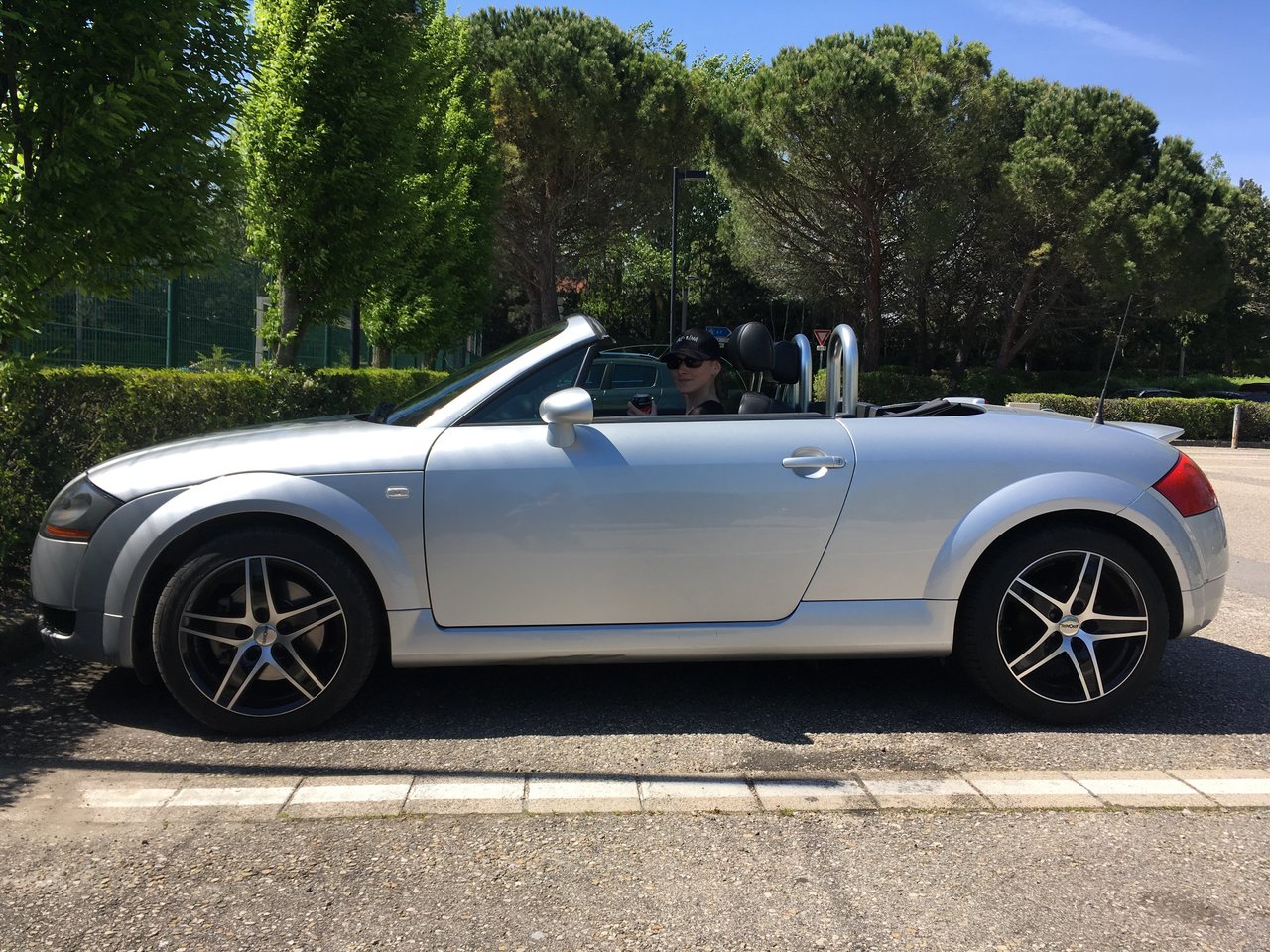

  7. Bonjour à tous, lecteur depuis longtemps du forum Audi Passion, je me lance pour mon premier post (et soyons honnête, poser une ou deux questions !) J'ai offert à Madame à l'occasion de sa troisième décennie, le cabriolet "de ses rêves" (elle est raisonnable me direz vous !) à savoir une TT roadster de 2001. La belle (voiture) nous accompagne durant tous nos weekend et ne roule que pour le plaisir ! ça change de notre C1 ! Nous sommes Lyonnais, j'ai 31 ans et je suis loin d'être un mécano, plutôt un "bon" bricoleur, qui adore le camboui et surtout ... apprendre ! Merci d'avance pour votre accueil !
