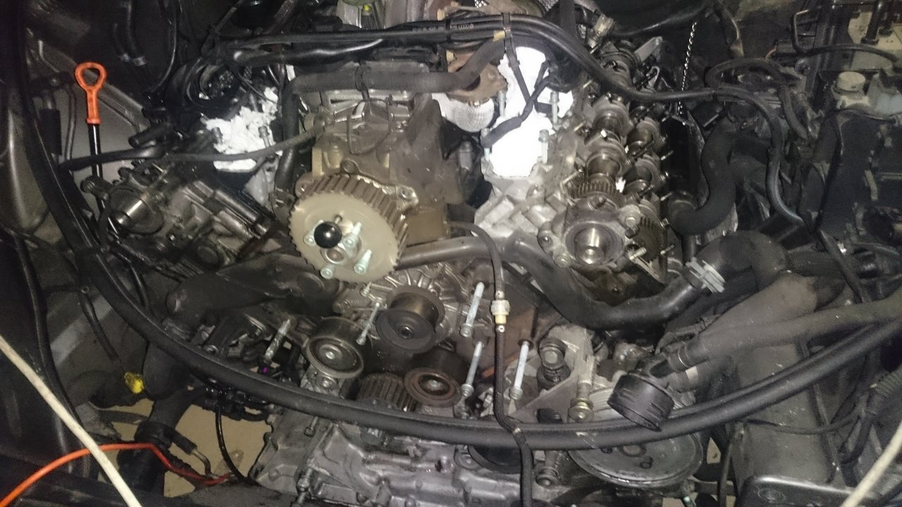

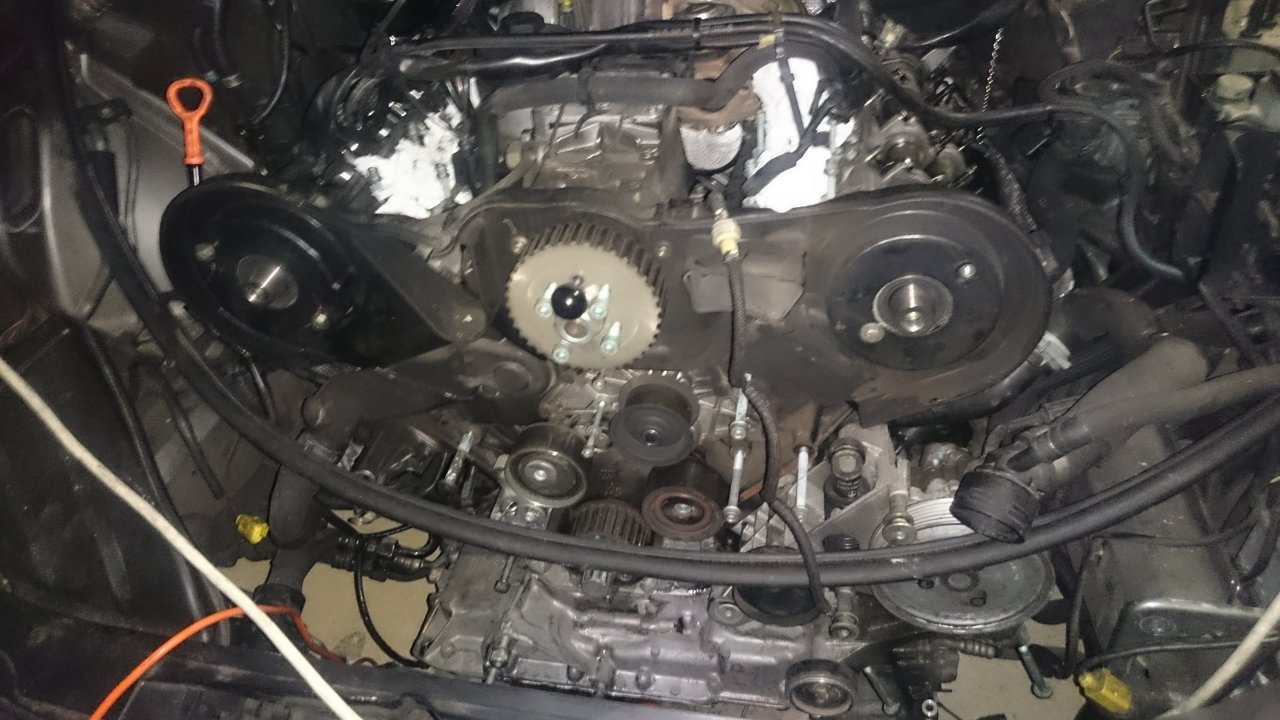

Petite MAJ ^^ Depuis le 15 decembre , Ce qui a été fait pour commencer la nouvel année proprement La Distribution Changement culbuteurs + rouleaux nettoyage collecteur nettoyage Interco montage Xcarlink -

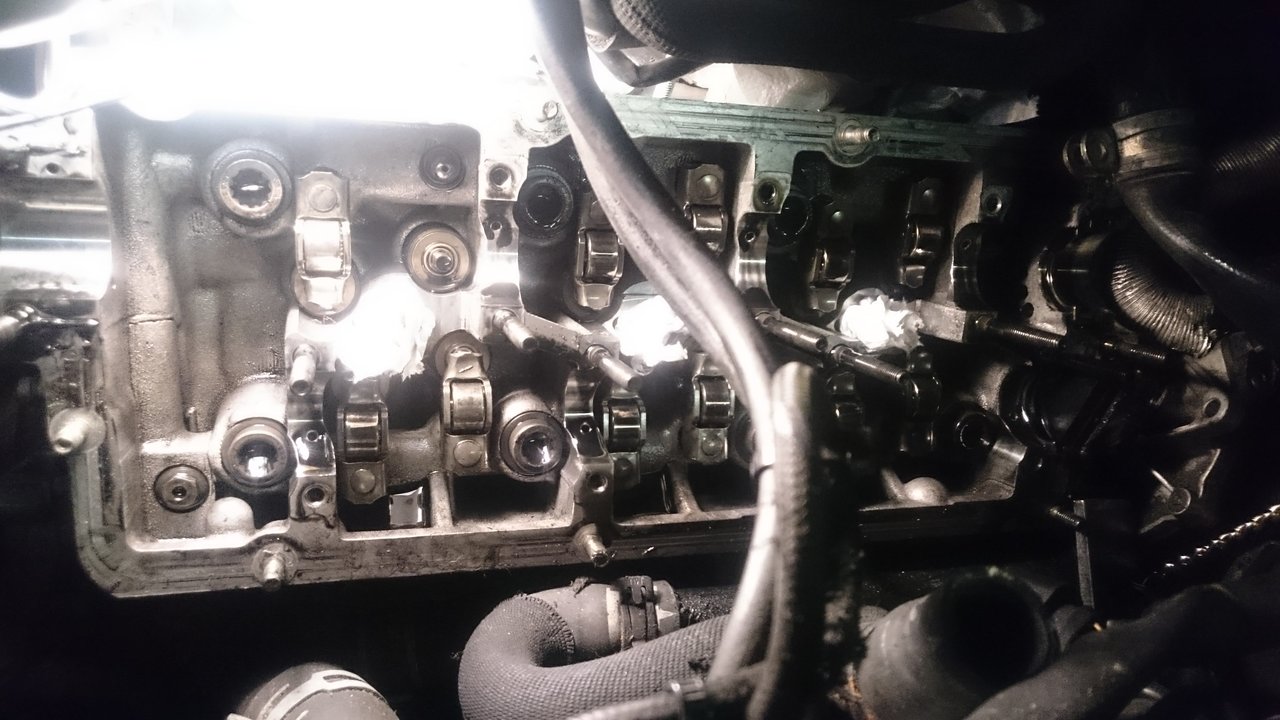

LoWdi6 a répondu à un(e) sujet de LoWdi6 dans A4 B6 / A4 B6 Cabriolet - (2001 à 2004)

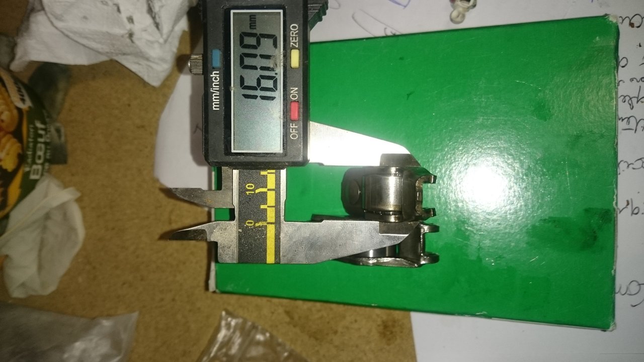

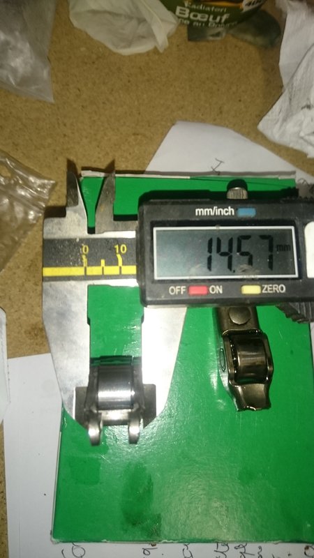

Salut Wauzz Merci pour ta contrib plus détailler et explicite (comme toujours j 'ai envie de dire De mon coter Le tout a été changer -poussoirs -basculeurs -ect.. La difference est flagrante entre neuf et anciens. je ferais une vidéo montrant les niveaux d’affaissement. (je les ai répértorier par emplacement admi et echapement et par numero de cylindre.. Certains sont comme neuf d'autre affaiser. J'ai l'impression d'avoir récupérer 50 CV et une baisse de conso sur l'autoroure de l'ordre de +- 2.5L / 100 A 110 (7L/100) -

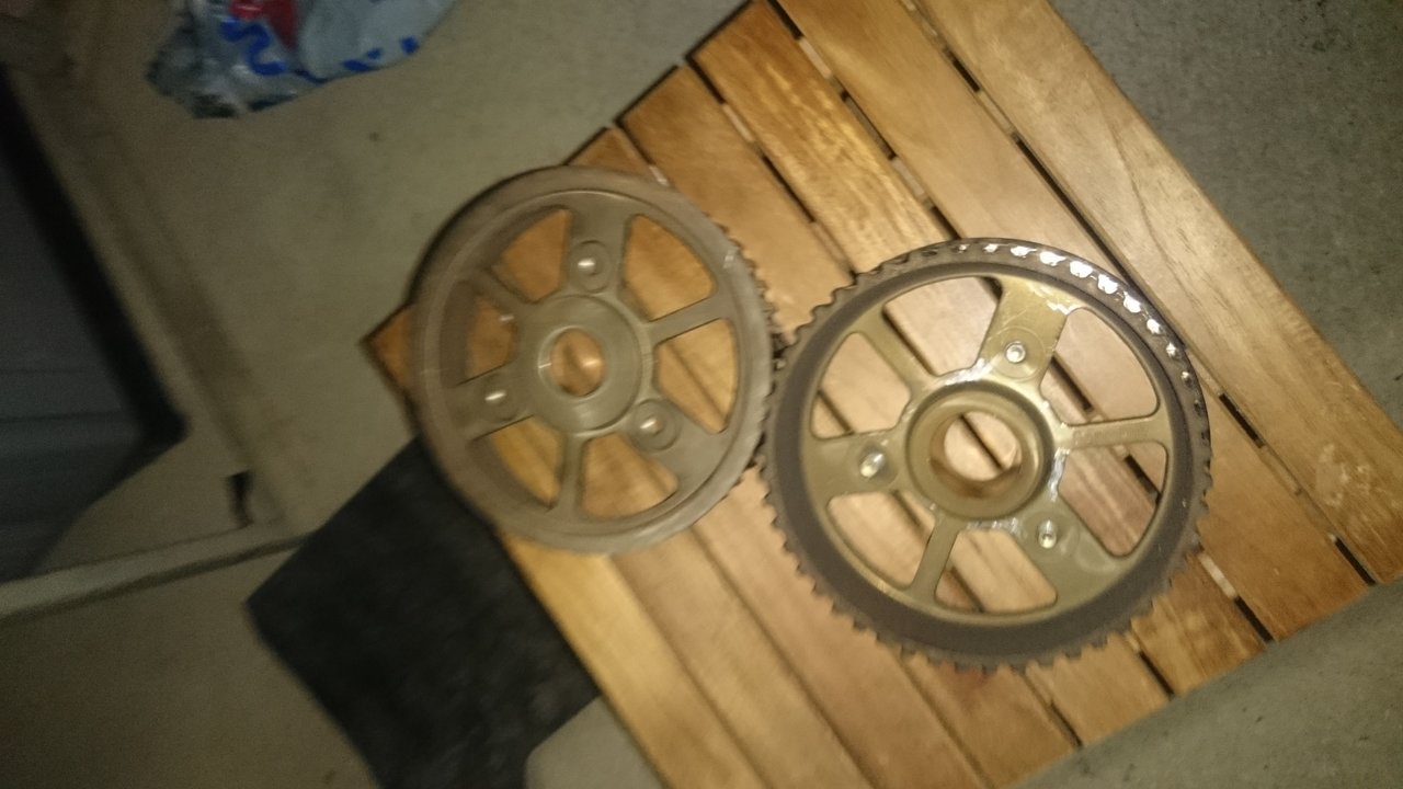

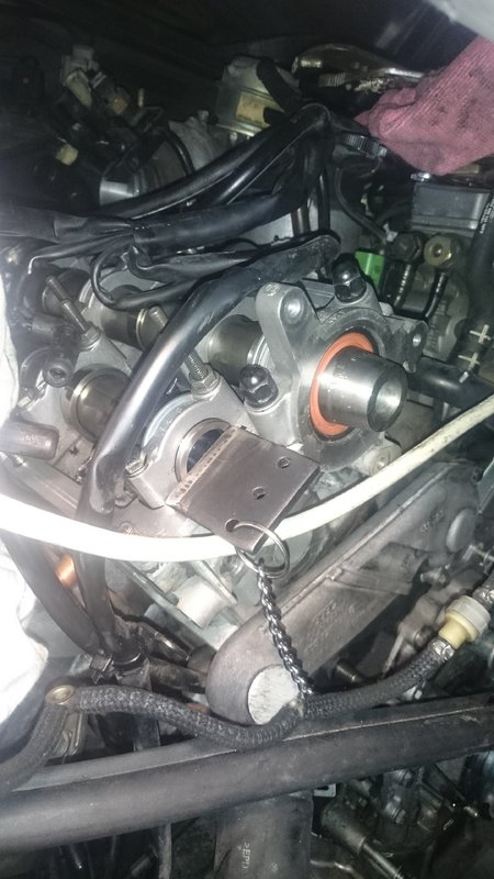

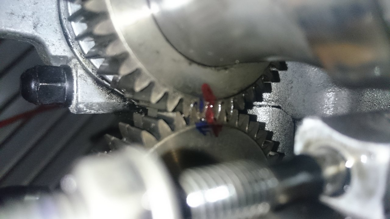

Je précise, Je parle du Gallet et des pointeur de la courroie d'injection. Tout a ete monter selon elsawin avec les poulies libre et les piges en place. Envoyé de mon D6603 en utilisant Tapatalk -

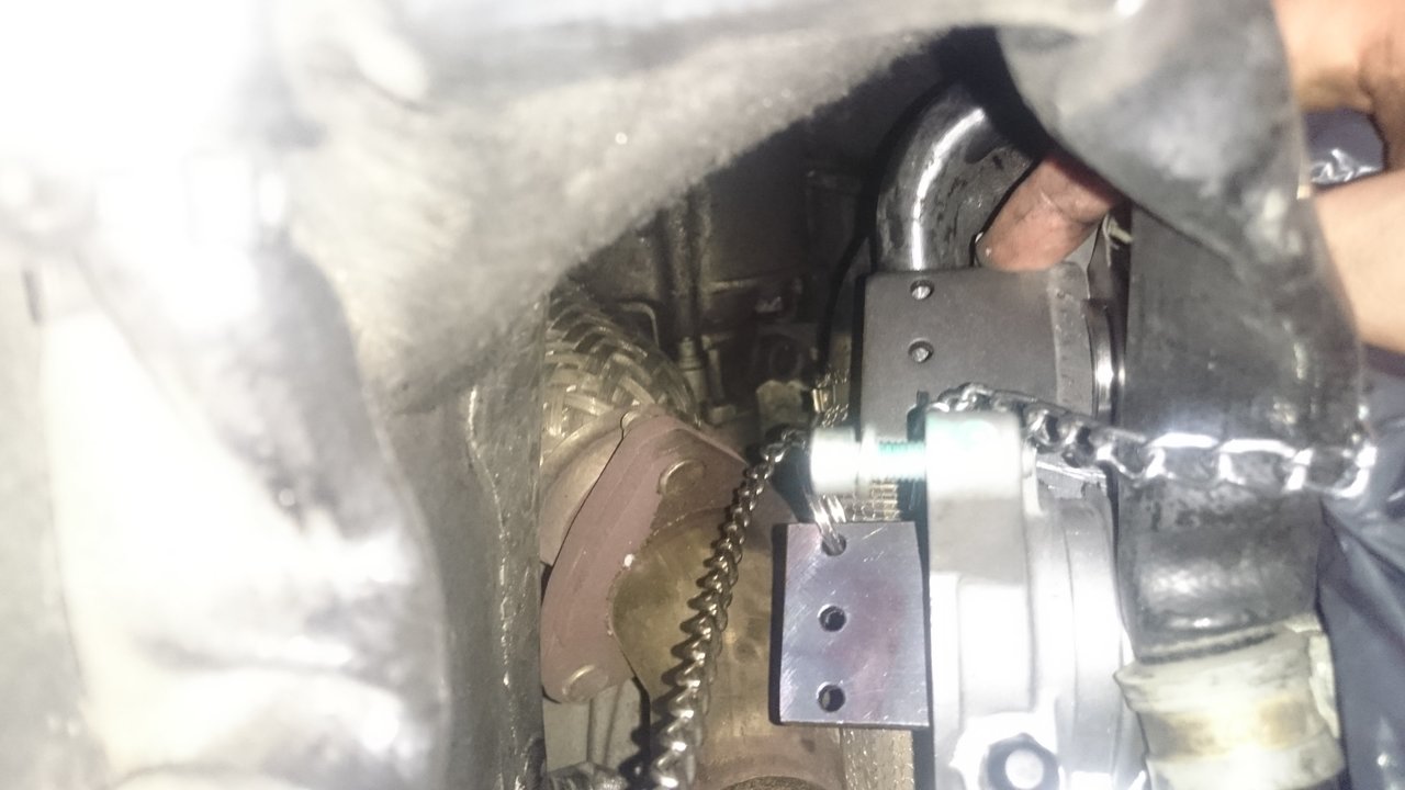

Salut les gars. merci les gars, je regarderai sa de plus près dans quelques temps.j'ai remonter la plaquer couvre courroie. et la face avant. Mais je rencontre un problème en lien avec avec ce qu'a dit max power. La voiture à démarrer au quart de tour à froid. Et a très bien fonctionner pendant 10 minutes. Mais des qu'elle a chauffer un peu, elle démarre et calle 2-3 seconde plus tard, ou essayé de garder le ralentit mais tourne comme un 404 et vibre pas mal. Elle prend les tours, et a chaud, démare mieux avec la clim... Je suis bon pour régler l'avance ? Hellpp me please [emoji16] Ps: tout à été caller avec les piges, La seul différence notoire, est la position du pointeur de Gallet tendeur. Au démontage avec l'ancien réglage, le pointeur mobile était décaller vers la droite (juste avant le pointeur fixe) Moi je l'ai tendu comme indiqué, Cnest à dire témoin l'un derrière l'autre. Envoyé de mon D6603 en utilisant Tapatalk -

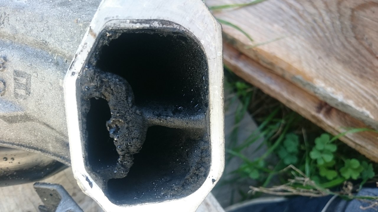

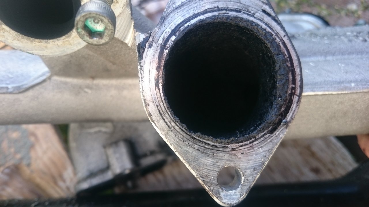

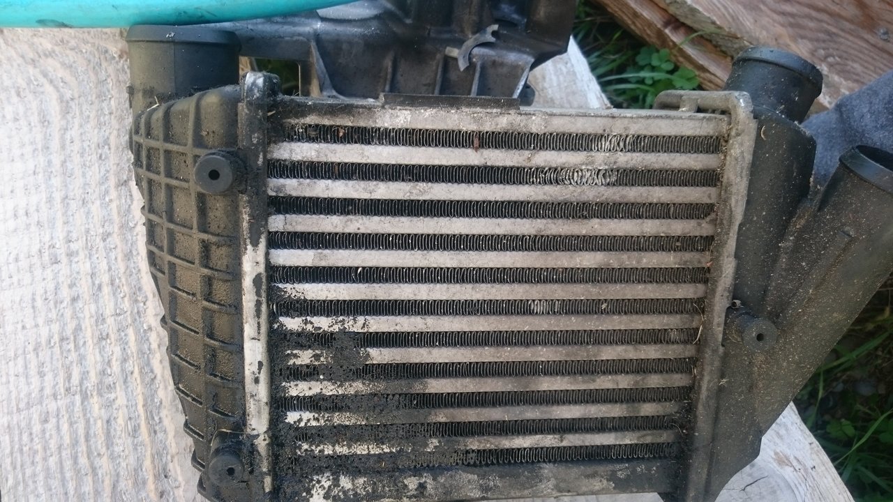

Salut les Gars J'aurai 2-3 questions sur le réglage de la pompe d'injection via la poulie. Vous avez du toucher au réglage ? et les affiner via le vcds ? Je reviens un peu vous donner des nouvelles. Il faut dire que la crasse des collecteurs d'admission , m'a donner du fil a retordre ^^ Le nettoyage de tous le circuit de refroidissement de suralimentation( pour exemple) Nettoyer et redresser les ailette des radiateurs echangeur , clim ,moteur,boite, serpention direction, (tous quoi ^^) Nettoyer un peu le compartiment moteur Fabriquer les outils pour démonter les poulies ( merci pour vos astuced'ailleurs les gars.) Enfin bref toussa toussa ^^ ^^Passons a la mécanique.. (ce qui est fait.) -Répertorier chaque ancienne pièce pour une futur analyse ^^ -Le nettoyage des paliers d'aac , aac, porter couvre culasse ect.. -Le changement des 24 culbuteurs et des rouleaux. (tremper dans l'huile 24H) (mais pas dans l'eau xD ) Les anciens rouleaux +large + lourd - Les nouveaux (marque ina) Plus leger moins large De conception différentes. -Remonter et caller les aac .( calage dans les fentes.) -Changer la pompe a eau. -Installer les nouveaux tendeurs de la façon et au couple prescrit.(3 pour la distri) -Installer la nouvelle distribution en même temps que les poulies d'aac. -tendre le tout , Voila ou j'en suis.. Me rester a installer .(hors surprise) Kit courroie/ galet Pompe injection -Kit courroie /galet accessoire.. Mais.. Je suis bloquer pour le moment car il me manque Quelques pièces .. et audi a du mal a etre ravitailler en ce moment. -une foutu vis de pompe a eau ,(vis six pans avec rondelle M6*20) donc bloquer pour le remontage coter distri.:/ et par conséquent courroie accessoire et le toutim.. -Joint de collecteurs. -Joint 'd injecteur. -Conduite Allez retour de Gazoil. filtre pompe injection (casser au démontage.) -Joinc spy pompe a vide. En plus.. Je trouve le roulement dans la pièce 3 bruyante. Mais contrairement a l'éclater ,je n'ai pas de boulon pour le démonter. Est ce normal d'avoir cette résistance a la rotation ? Désoler sa fait un peu brouillon mais j'ai peu de temps en ce moments Merci a vous pour votre lecture. ^ - -
Kit aac 2.5 tdi BAU où les prendre ?
Salut les Gars Je reviens un peu vous donner des nouvelles. Il faut dire que la crasse des collecteurs d'admission , m'a donner du fil a retordre ^^ Le nettoyage de tous le circuit de refroidissement de suralimentation Redresser les ilette des -
