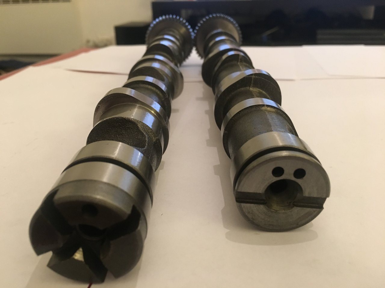

Salut. Pour les AAC, Je crois aussi que je vais laisser les Anciens, Tu as raison Mon Choix de changer les AAC était plus motiver Par la légende que par La réalité en faite.. En regardant sur le net pas mal d'aac avec trace d'usure , Les miens ont plutôt l'air d'avoir encore +- 100 000Kms a faire. Puis j'ai de gros doute sur la qualité des Nouveaux... Qu'en pences tu ? .. Pour le Callage Je l'ai fait a l'aide des outils D'un kit dédié. Mais je me suis aider d'une petite camera endoscopique pour être sur et certains du calage d'origine. En effet Meme si la 1er fois était Bonne, J'ai préféré m ' y reprendre a 2 Fois Pour etre certains d'avoir Caller comme il fallait.( qui sait , le dernier qui a monter la distri a peut être fait une bourde ,) On voit d'ailleurs assez Bien l’alésage pour la pige Prévu coter vilebrequiin. Ce qui m'a rassurer quand au Pigeage exact de celui ci. Comme pour la pompe a injection d'ailleurs. pile en face. (les 2 outils sont ensuite rentrer comme papa dans maman ) J'avais eu principalement des doutes Concernant le calage des AAC (pas du vilo et de la pompe a injection), car les outils fournit Doivent être légèrement Trop épais et ne rentre que d'un coter Ou de l’autre Dans l'interstice dédié a leurs callage. Tu vois ce que je veux dire ? ^^ Ceci Dit le léger décalage est surement dut A la courroie de distribution qui' peut s’être légèrement Détendu. Du coup ce serait Plutôt Logique. tu as raison (je suis ton raisonnement a 100%) Tout caoutchouc Subissant des contraintes a forcement un peu d'élasticité ,C'est justement ce qui doit faire sa résistance Je pense Ah bah pour sur je vais m'amuser A voir sa ^^ Surtout maintenant que tu m'en a parler ^^ Tu as toujours cette vidéo ,? Tu l'as poster quelques part sur le fofo ? C'était quoi comme bierre ? Une blonde ? Je te confirmerai si le rendu est pareil chez moi , Le café Vodka doit pas aider Défois ...Surement pour sa que quelques fois , J'eu La vaste impression , que meme caller , la distribution Bouger encore... Mais tu me rassures Mon callage a l'air dans les Normes... Aprés au vu de ce que tu me dis , je me prends la tete pour rien pour le callage des AAC , dans tous les Cas il vont être Démonter c'est sur, , Mais Comme elsawin préconise un marquage supplémentaire au feutre Sur les Pignons de synchronisation D'aac , Je voulais etre sur de mon coup ,surtout au vu de la précision de l'ajustage des calles AAC en ma pocession. Tu comprends pourquoi je douter ? Uniquement pour les Piges D'aac, Dans tous les cas le vilo est bloquer et la pompe aussi. Bien sur , je dois désaccoupler les poulies D'aac. J'attends de recevoir mon extracteur de poulie. Je suis aussi entrain de bricoler un Outil pour pouvoir desserrer La poulie D'aac Justement.. Tu avais acheter un outil dédier? ou tu l'as fabriquer ? Merci en tout cas pour ta précieuse aide. -

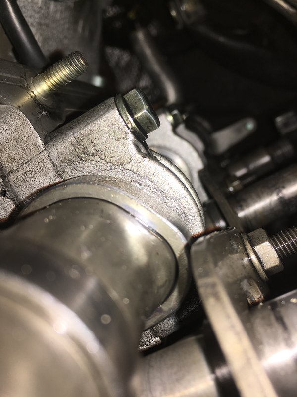

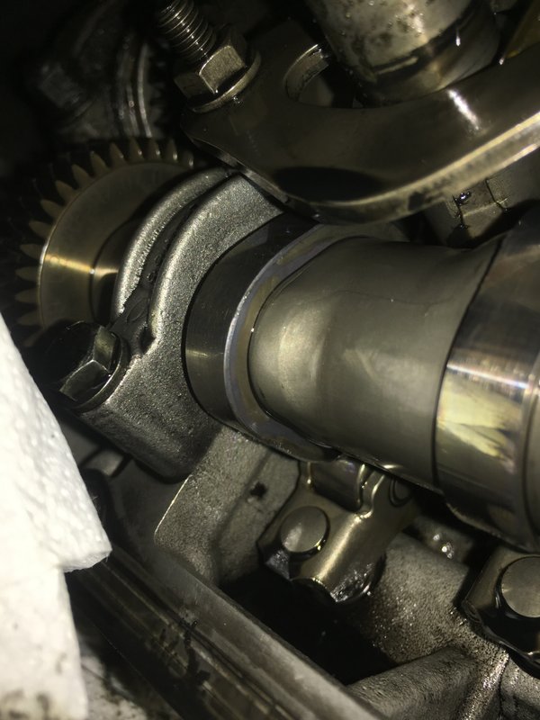

Que pensez vous du calage de la distribution. ?? Les repères sont pas exactement en face , je n’arrive pas à insérer complètement l’outils, seulement d’un Coter ou de l’autre. Par contre une Btr passe sans problème .J’ai limite l’impression que c’est normal ce décalage ... Pour la pompe à injection et le vilebrequin pas de problème. Je possède une caméra endoscopique, sa facilite grandement les choses quand même. Surtout pour le vilo ^^ Calage AAC Coter passager (Boîte a air) : (droite) Callage AAC Coter Pompe a vide (conducteur) : (Gauche) Callage pompe à injection : Callage Villebrequin : Envoyé de mon iPhone en utilisant Tapatalk -

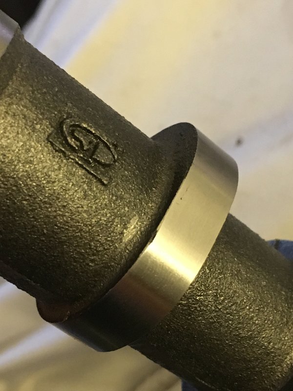

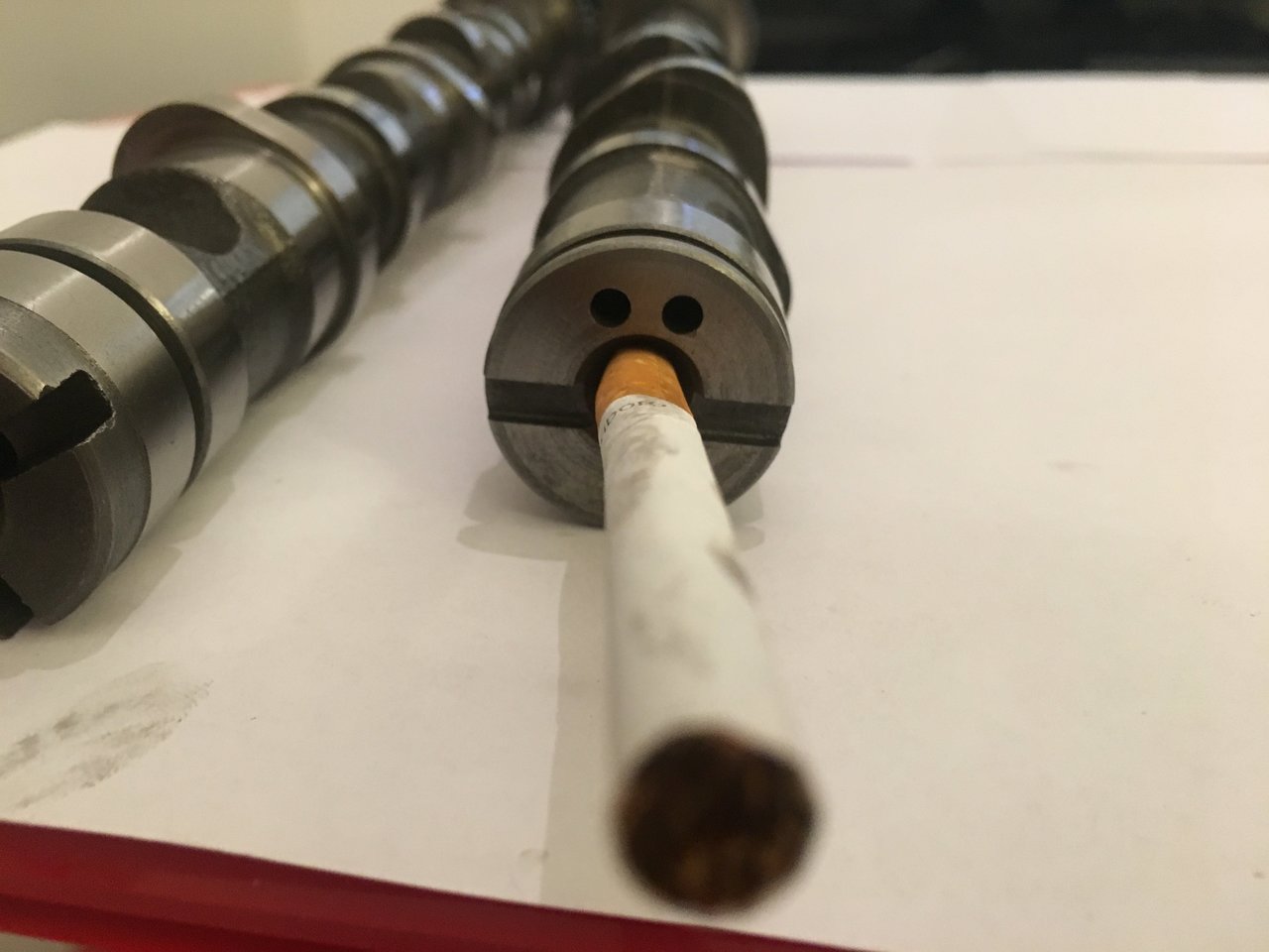

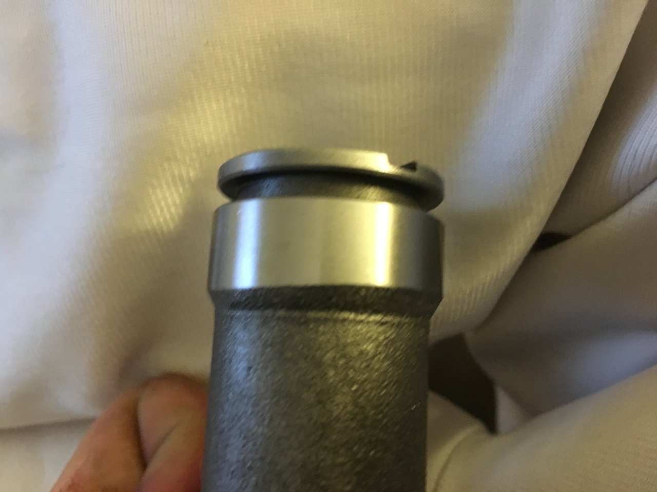

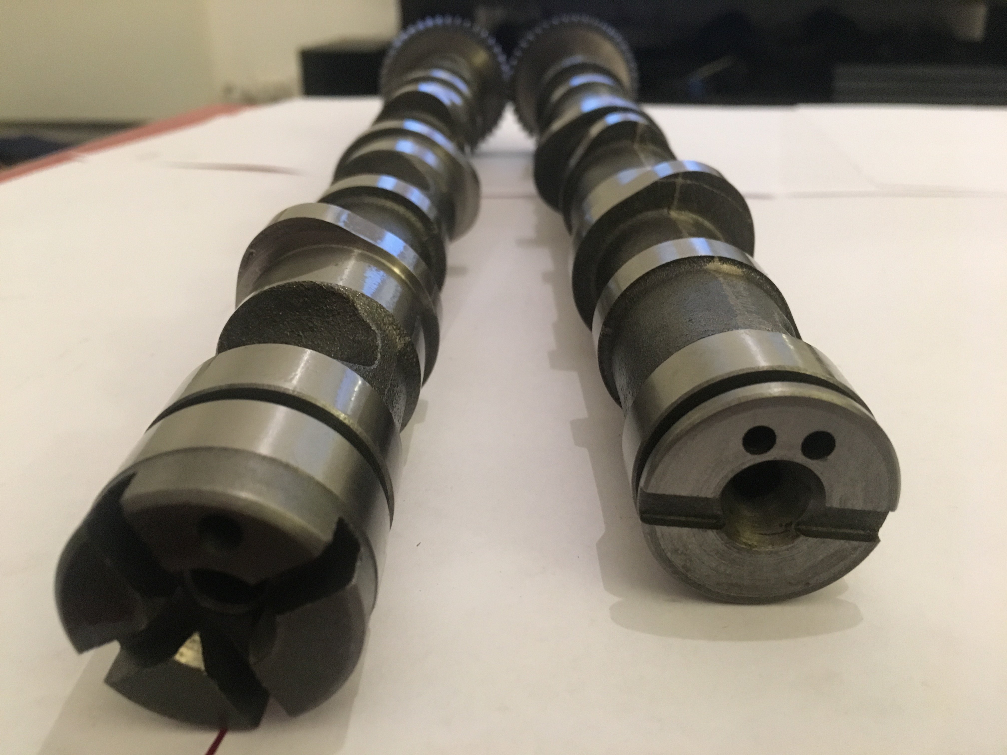

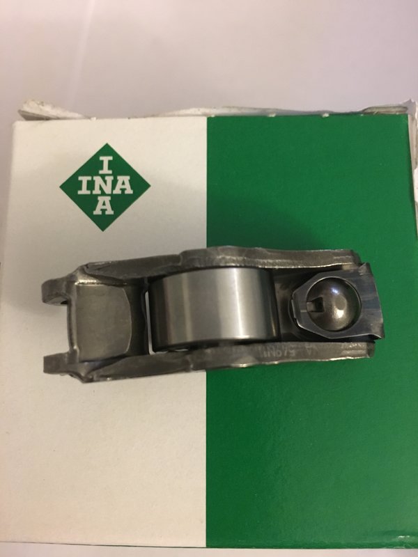

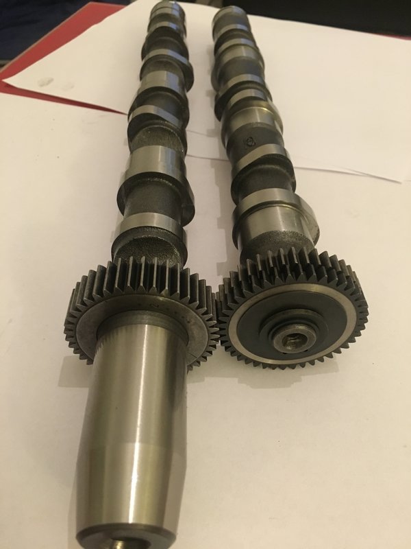

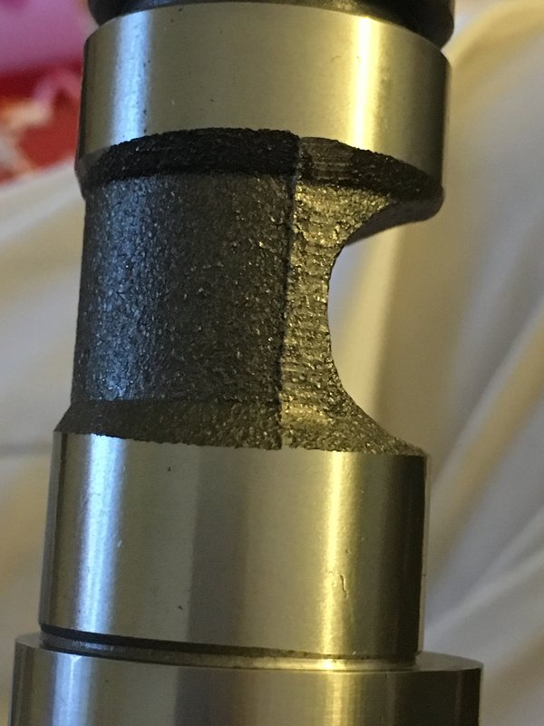

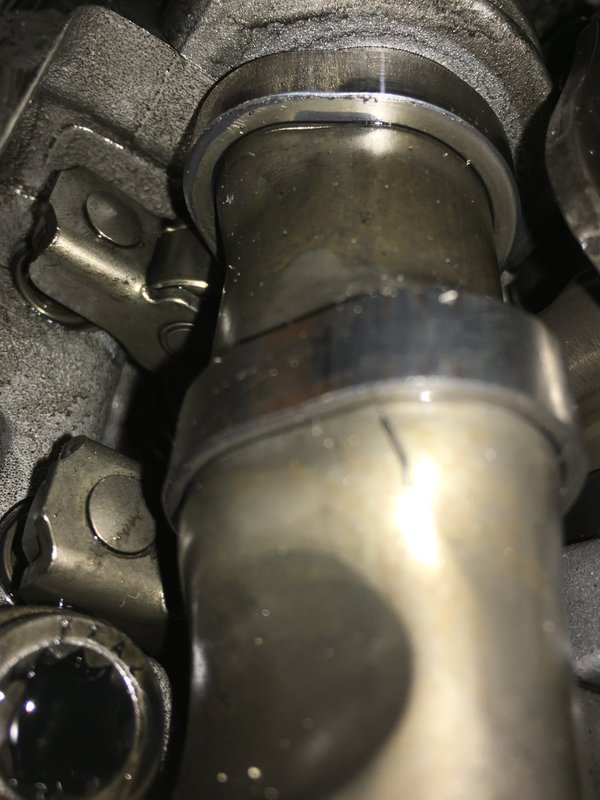

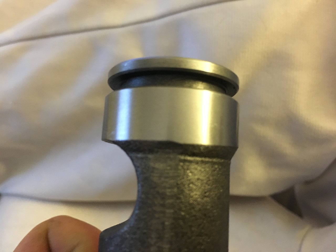

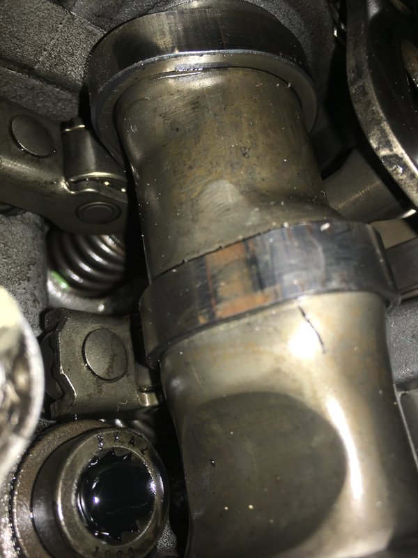

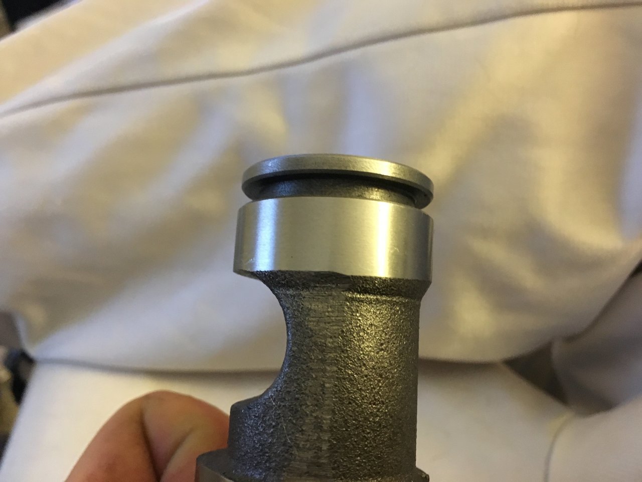

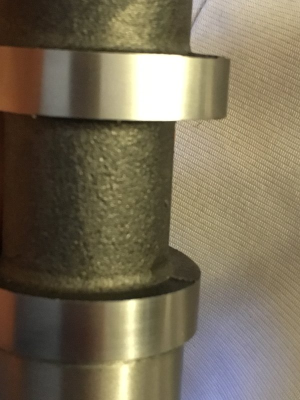

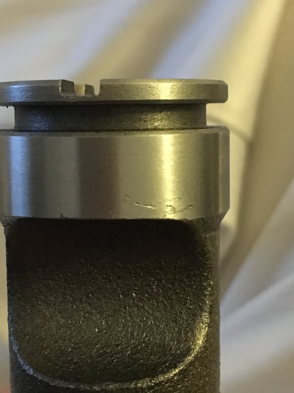

Bon Du nouveau Plutôt mitiger. Pour les Culbuteurs hydrauliques , La différence avec les Nouveaux est plutot flagrante. Incompressible a la main , Alors que les anciens s'enfonce au tournevis ... Mais.. En regardant ces nouveau AAC... j’émets un doute quand mème. Les anciens ont des Cames Sertis. Et Hormis Les légères traces , il n 'y a rien a signaler. Pas de manque ou de creux au Grattage avec l'ongle. Les nouveaux (Aftermarket) sont Fraiser dans la masse. -Je veux bien qu'il y est quelques ébavures mais quand mème.. je bosse en fonderie et je laisse pas passer des pieces avec ces traces la. -Les portés me font un peu peur , Regarder les 3 premiers photos , j'ai du mal a imaginer en Rotation... -Ensuite les rayure et les manques de Matiere sur les cames... Alors je suis peut etre parano..Mais j'hésite a garder mes anciens la.... Qu'en pencez vous ?. May day may day -

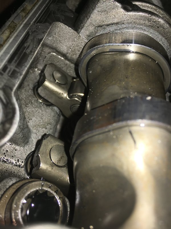

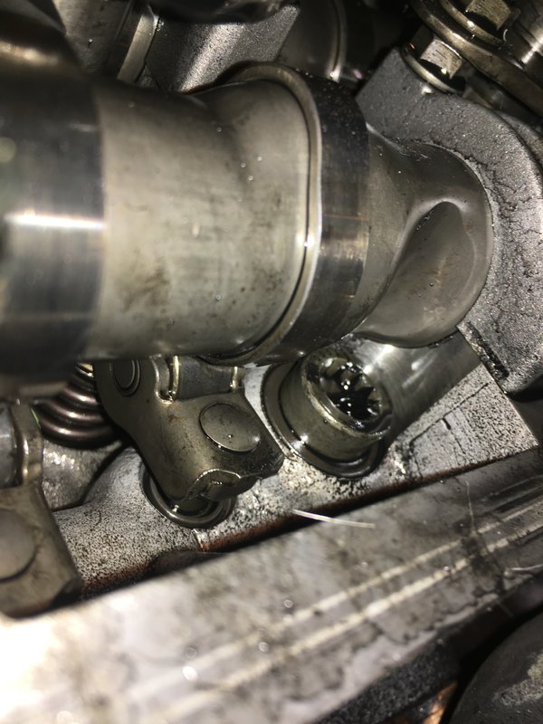

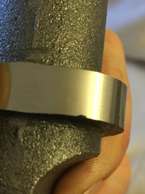

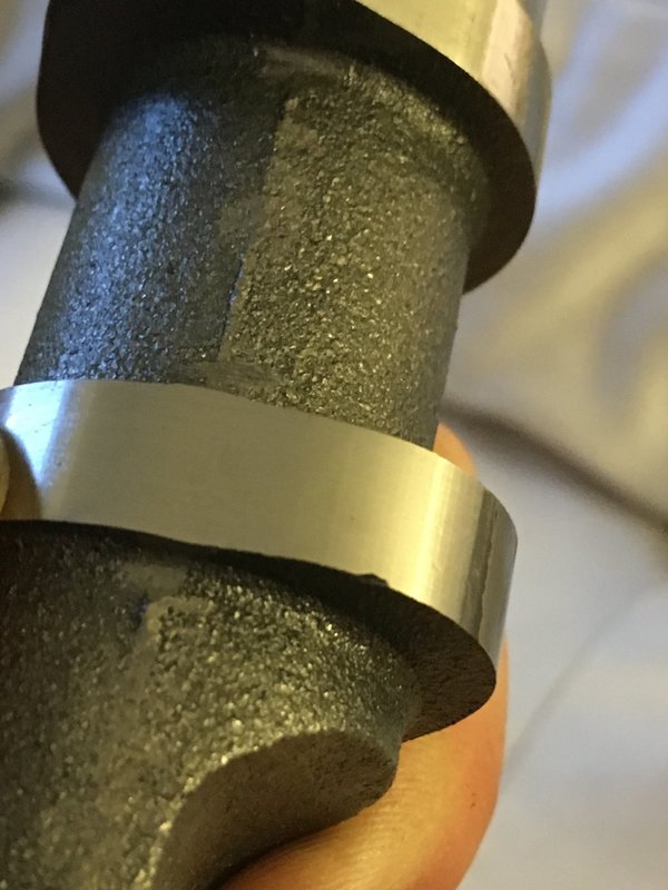

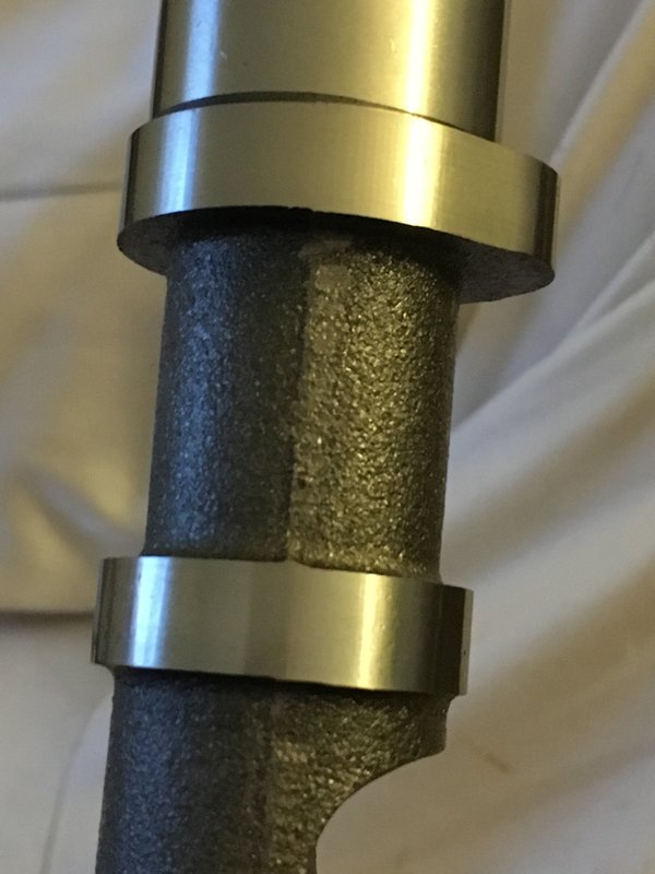

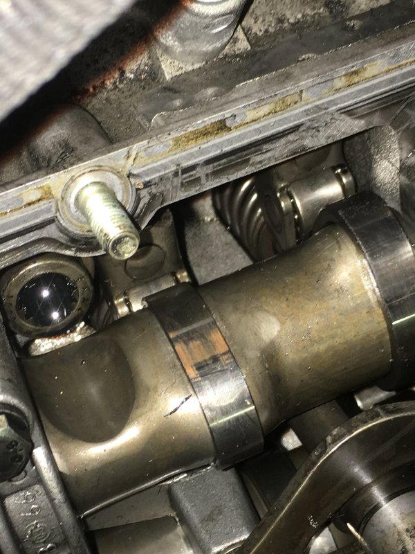

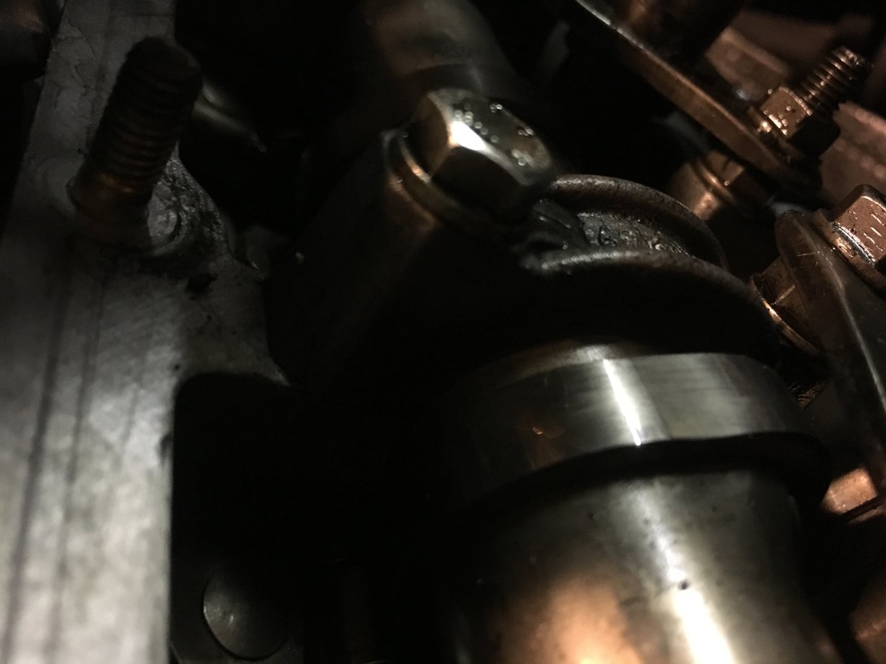

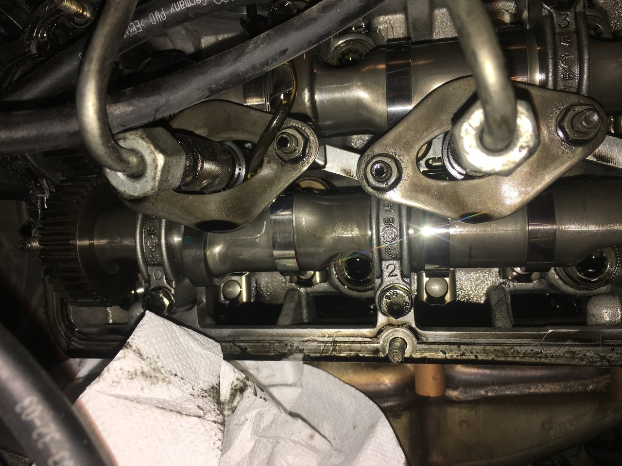

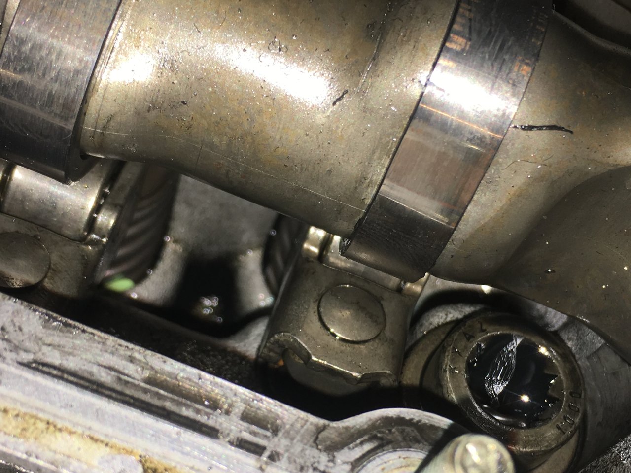

Salut les Gars. Bon j'ai bosser cette nuit sur la belle. J'en ai profiter pour prendre 2-3 Photos. Je trouve qu'il y a quand meme pas mal de cames Bleui ou avec des renfoncement plus prononcer que les autre.(pas de difference flagrante a l'ongle) J'ai l'impression que l'usure est plutôt régulière dans l'affaissement du métal. Qu 'en pensez vous ? -

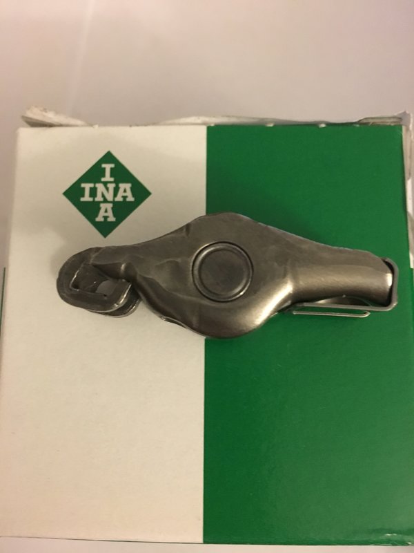

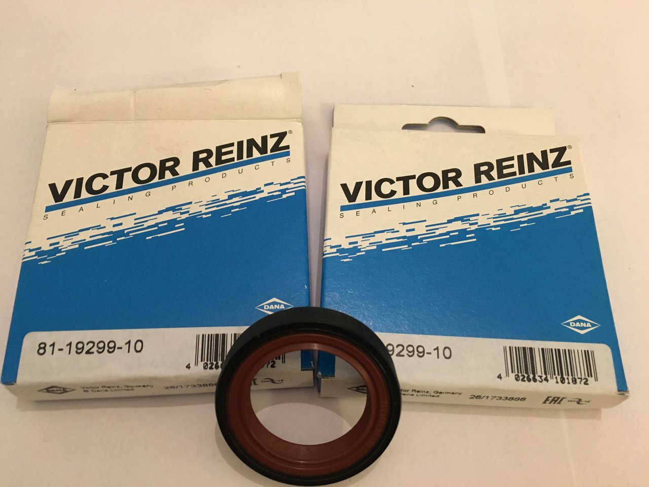

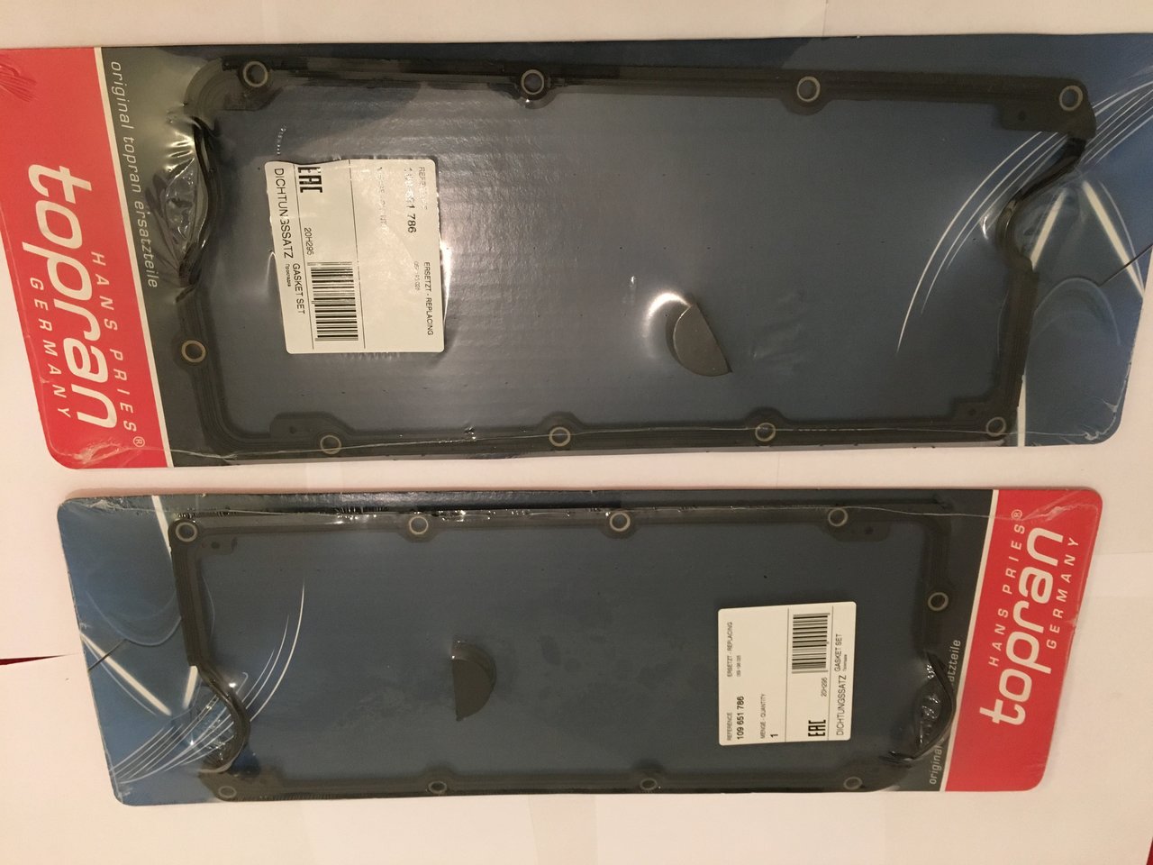

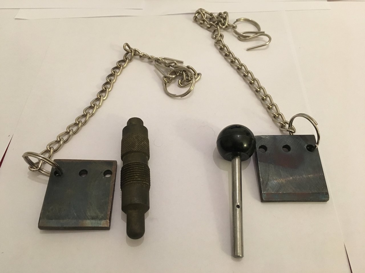

Joint Spy AAC : Marque : Victor Reinz Nombres : X2 Les joints de couvre culbulteurs Marque : TopRan Ref : 109 651 786 Et le kit Outil pour le calage de la distribution.. (en espérant qu'ils soit mieux usiner que le 1er ^^) Contenu. -X1 Pige de pompe a gasoil. -X2 Cales d'arbre a cames. -x1 outils de calage de vilebrequin. -

Salut , Si tu savais le nombre de fois ou je suis venue dessus. Il y avait un allroad pas comme les autres aussi non ? c'était toi aussi ? (enfaite le topic était dans mes favoris ^^) Chapeau l'artiste au passage Bonjour , je suis tout a fait d'accord avec toi. Je ferai d'ailleurs une mesure pousser de chaque AAC , en mesurant la hauteur de chaque cames, et le creusement de celles ci. (si vous avez d'autre idée je suis preneur). Par contre, quand au réglage possible sur les v6 tdi, j'émet un gros doute quand meme.. Du moins sur les v6 avec système Distribution Haut Moteur a rouleau et rattrapege hydraulique si ne dis pas de betise. (AKE.BAU) pour les 180cvnon ?) -

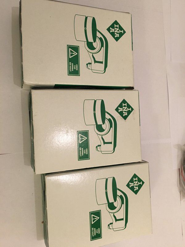

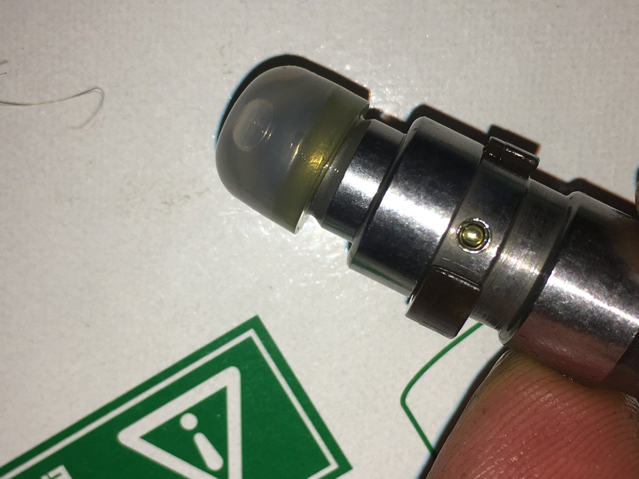

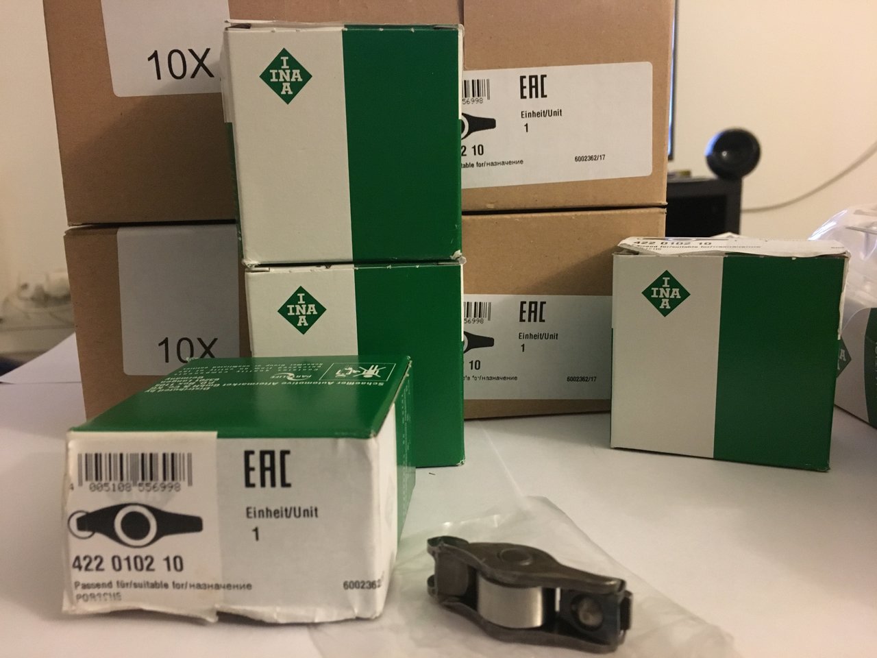

Salut les gars. Le projet redémarre. J'ai commander mes aac En allemagne chez Motorenplass il y a quelques mois.. faute de temps j'ai pas eu le temps de m'en occuper avant. Pour le contenu dans le kit -BMY : pour les 4x AAC, -INA : pour les poussoirs(x24) et les culbuteurs.(x24) -Victorenz: pour les joint de bout d'aac. x2(je connais plus le nom officiel) -Topran : pour les joints de cache culbuteurs.x2. Pour la suite, Sa va redemarer sous peu.. @Bientôt les gars. PS:. Vous pensez qu'un recapitulatif de l'opération du changement des aac ect..une fois finit sera intéressante en section B6 ?
