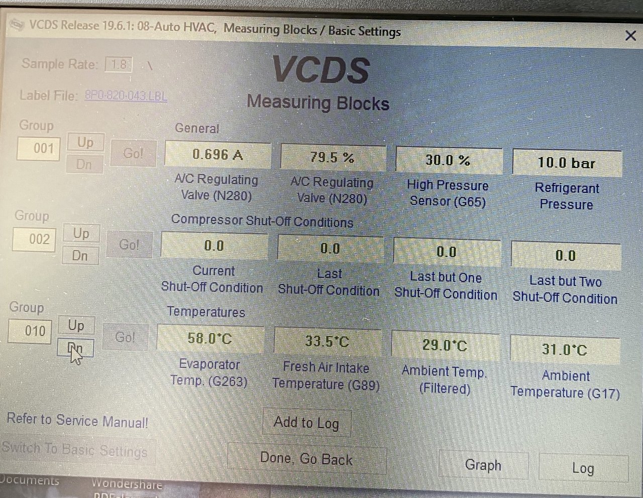

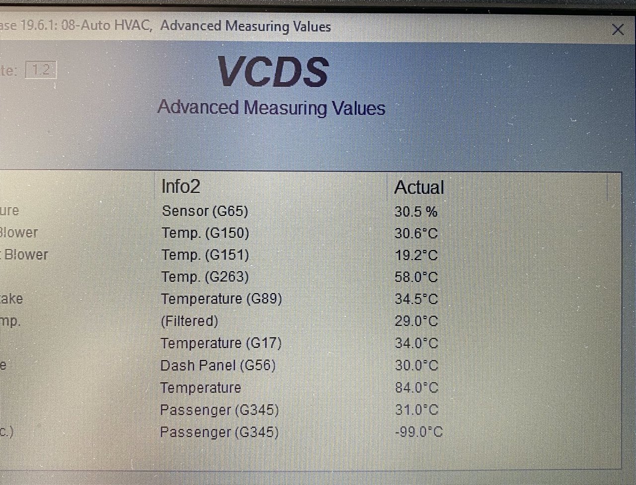

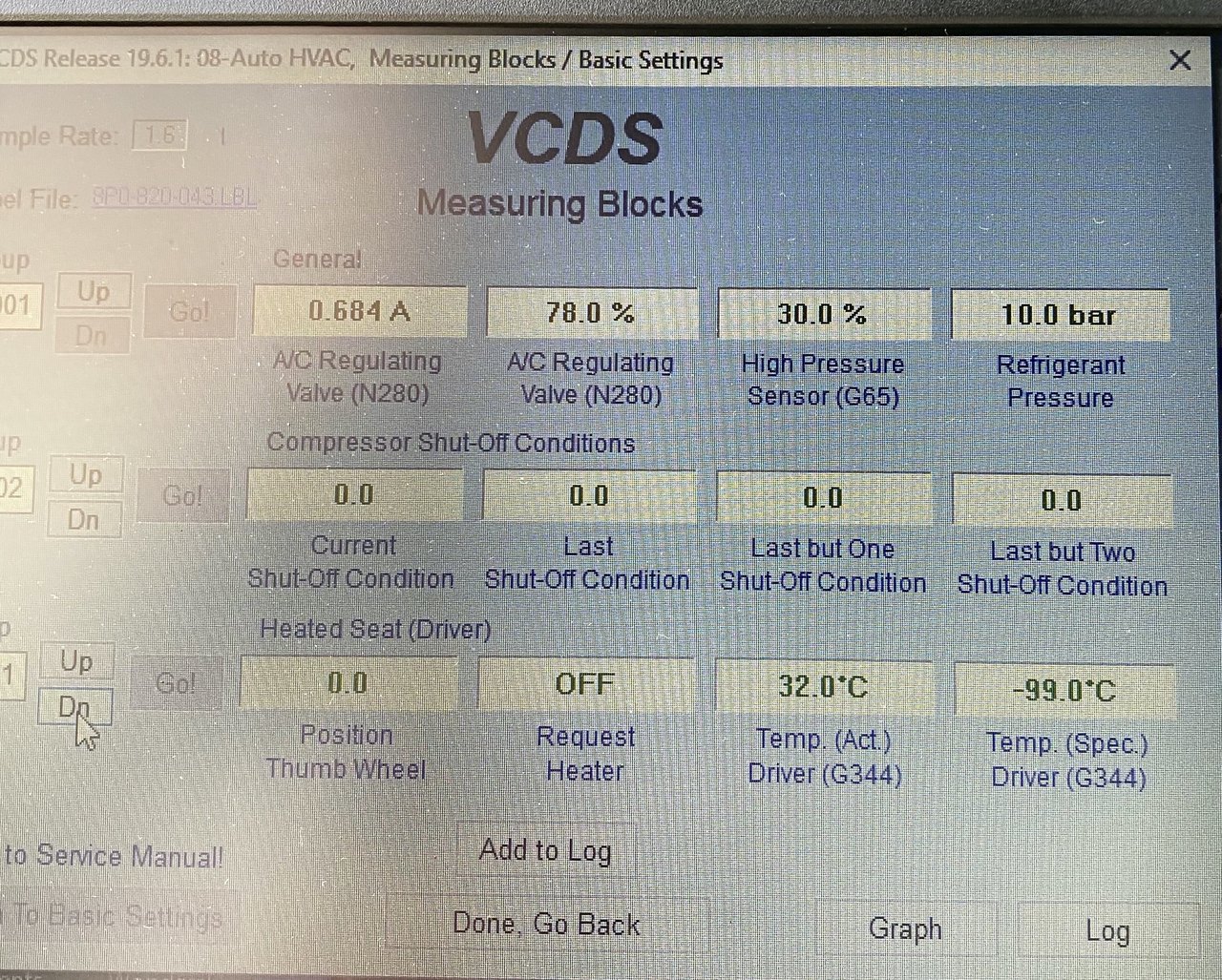

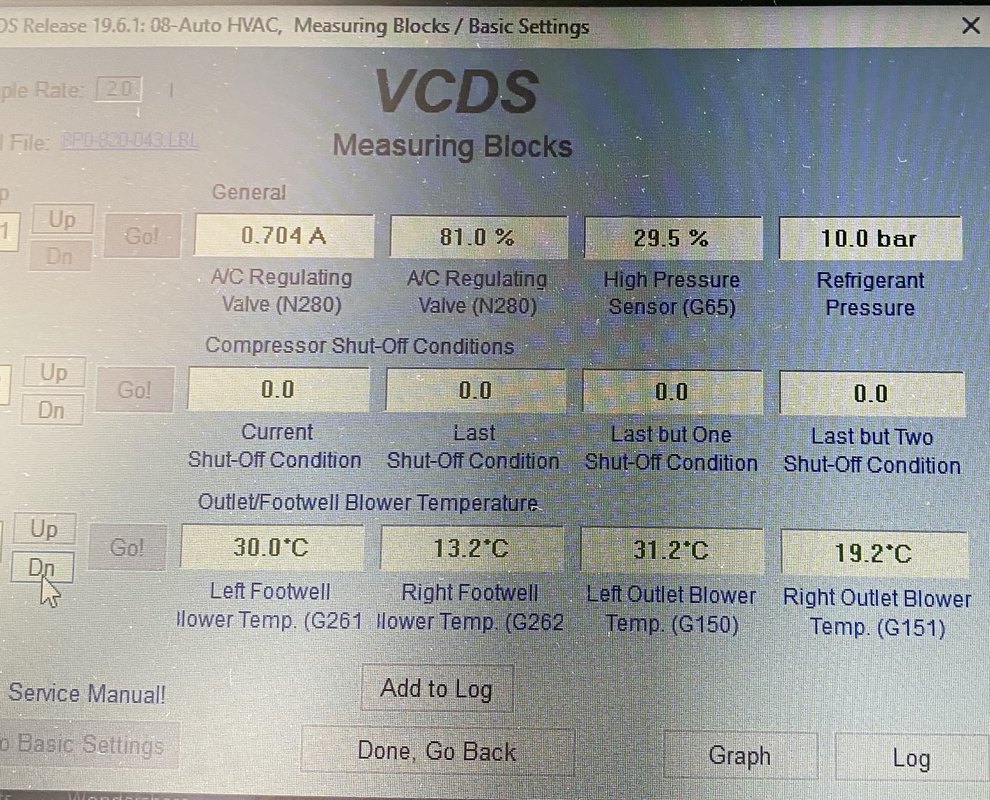

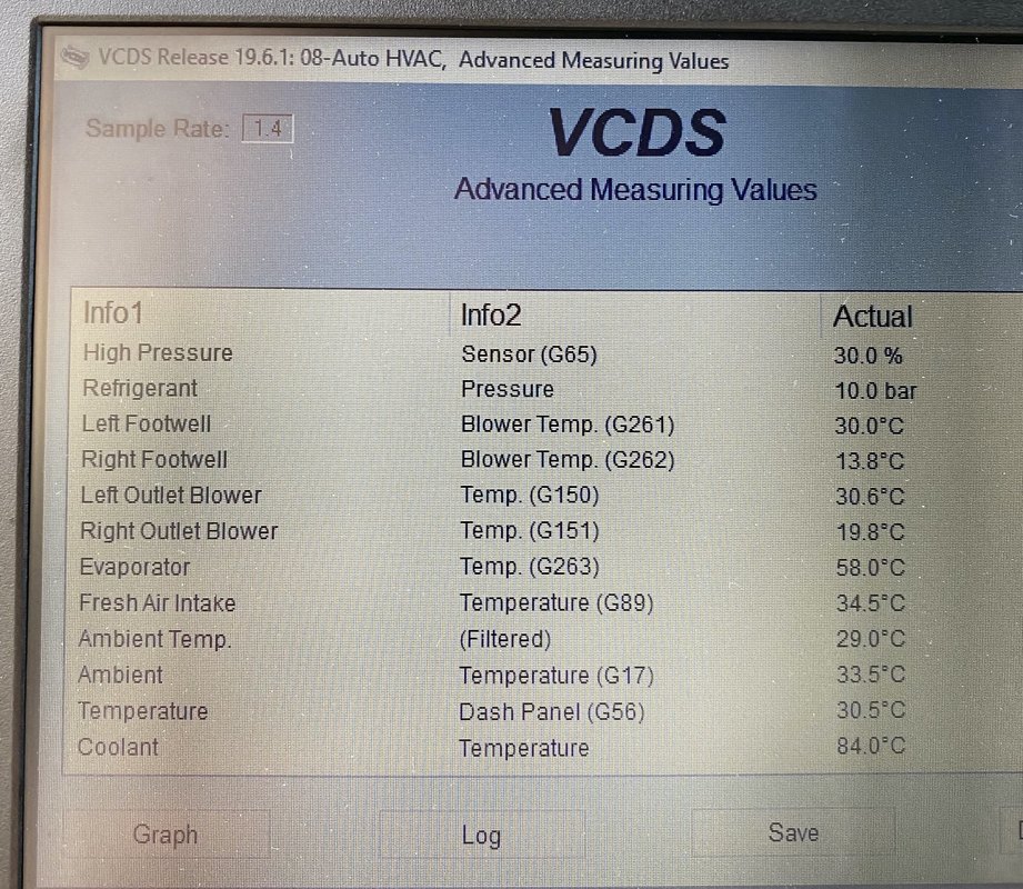

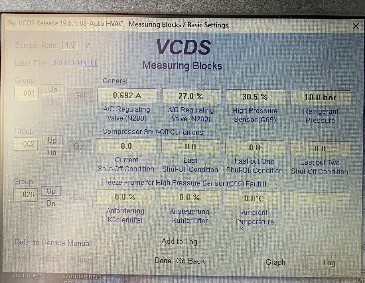

Merci pour cette réponse exhaustive. Pour toi le compresseur n'est pas en cause? Pour le module J255 je l'ai démonté pour contrôler et nettoyer le ventilateur et la sonde de T° et cela correspond au défaut affiché. Afin d'ajouter plus de précision à mon topic la clim fonctionnais mais avec difficulté, je vis en Guadeloupe et lorsque la T° dépasse 30°C la clim mettais environ 20 voir 30 min avant de faire du froid, et la depuis plus du tout de froid. Effectivement l'air est légèrement plus frais sur AV coté passager mais pas à la T° indiqué. En contrôlant les tuyauteries qui sorte du compresseur, aucune n'est fraiche. Pense tu qu'une mise à jours du calculateur pourrais régler le problème? merci -

stevenS5 a posté un sujet dans A3 8P / A3 8PA Sportback / A3 Cabriolet - (2004 à 2012)
Bonjour à tous, J'ai un souci avec l'a3 de ma femme, depuis quelque mois je n'ai plus de clim, elle ne fait plus de froid. Je précise c'est une A3 2L TDI 140 de 2005 moteur BMM compresseur de clim Sanden PXE16 8675, elle affiche 308000km. Il y a du gaz dans le circuit et la poulie n'ai pas desserrée. J'ai fait une extraction à la VAGCOM et quelque recherche plus précise mais je n'arrive pas à savoir si mon compresseur est HS. L'électrovanne de régulation N280 fonctionne correctement. Lorsque la clim est sur OFF la pression relevé à la VAGCOM est de 6 bars et lorsque je la met en route en LOW la pression monte à 10 bars, je ne sais pas si sait suffisent. J'ai également une sonde de T° qui m'affiche -99°C. Pouvez vous m'aider? Merci Mileage: 307740km-191220mi Repair Order: Chassis Type: 8P (1K0) Scan: 01 02 03 08 09 15 16 17 18 19 25 37 42 44 46 47 52 55 56 62 69 72 76 77 7D VIN: WAUZZZ8P06A079107 Mileage: 307740km-191220miles 00-Steering Angle Sensor -- Status: OK 0000 01-Engine -- Status: OK 0000 02-Auto Trans -- Status: OK 0000 03-ABS Brakes -- Status: OK 0000 08-Auto HVAC -- Status: Malfunction 1010 09-Cent. Elect. -- Status: OK 0000 15-Airbags -- Status: OK 0000 16-Steering wheel -- Status: Malfunction 0010 17-Instruments -- Status: OK 0000 18-Aux. Heat -- Status: Malfunction 0010 19-CAN Gateway -- Status: Malfunction 0010 25-Immobilizer -- Status: OK 0000 37-Navigation -- Status: OK 0000 42-Door Elect, Driver -- Status: Malfunction 0010 44-Steering Assist -- Status: OK 0000 46-Central Conv. -- Status: Malfunction 0010 47-Sound System -- Status: OK 0000 52-Door Elect, Pass. -- Status: OK 0000 55-Headlight Range -- Status: OK 0000 56-Radio -- Status: OK 0000 62-Door, Rear Left -- Status: OK 0000 69-Trailer -- Status: OK 0000 72-Door, Rear Right -- Status: OK 0000 76-Park Assist -- Status: Malfunction 0010 77-Telephone -- Status: OK 0000 7D-Aux. Heat -- Status: Malfunction 0010 ------------------------------------------------------------------------------- Address 01: Engine Labels: 03G-906-021-BMM.clb Part No SW: 03G 906 021 AA HW: 028 101 226 2 Component: R4 2,0L EDC G000AG 8007 Revision: --H01--- Serial number: AUX7Z0E8FNQ0EF Coding: 0000078 Shop #: WSC 48097 141 81801 VCID: 5EB32B7F89379CBFCB-800A No fault code found. Readiness: 0 0 0 0 0 ------------------------------------------------------------------------------- Address 02: Auto Trans Labels: 02E-927-770.clb Part No SW: 02E 300 042 S HW: 02E 927 770 AE Component: GSG DSG 070 1129 Revision: 04507000 Serial number: 00000701090658 Coding: 0000020 Shop #: WSC 44551 111 44551 VCID: 23455A8BE2D5F157A4-8076 No fault code found. ------------------------------------------------------------------------------- Address 03: ABS Brakes Labels:. 1K0-614-517-MK60AT.clb Part No SW: 1K0 614 517 R HW: 1K0 614 517 R Component: ESP FRONT MK60-AT 0103 Revision: 00T12001 Coding: 0039554 Shop #: WSC 06314 000 00000 VCID: 366393DF414774FF73-8062 No fault code found. ------------------------------------------------------------------------------- Address 08: Auto HVAC Labels: 8P0-820-043.lbl Part No SW: 8P0 820 043 L HW: 8P0 820 043 L Component: KlimavollautomatH17 0200 Revision: 021381 Serial number: 8P0820043L Shop #: WSC 06314 000 00000 VCID: 356194D35C417FE77A-8060 2 Faults Found: 01207 - Control Module for Auxiliary Heater (J364) 013 - Check DTC Memory Freeze Frame: Fault Status: 01101101 Fault Priority: 3 Fault Frequency: 1 Reset counter: 167 Mileage: 248210 km Time Indication: 0 Date: 2016.01.30 Time: 15:35:01 Freeze Frame: ON 00483 - Control Module for Auxiliary Air Heater 013 - Check DTC Memory Freeze Frame: Fault Status: 01101101 Fault Priority: 3 Fault Frequency: 1 Reset counter: 204 Mileage: 307112 km Time Indication: 0 Date: 2020.03.18 Time: 20:38:53 Freeze Frame: ON ------------------------------------------------------------------------------- Address 09: Cent. Elect. Labels:. 8P0-907-279-23-H.lbl Part No SW: 8P0 907 279 F HW: 8P0 907 279 F Component: Bordnetz-SG H36 1201 Revision: 00H36000 Serial number: 00000002222261 Coding: F58A5FB99714100000160000160081000009FF18321500 Shop #: WSC 06314 123 08192 VCID: 408FF5071383CA4FD9-8014 Subsystem 1 - Part No: 8P1 955 119 B Labels: 1KX-955-119.CLB Component: Wischer AU350 H01 0130 Coding: 00062736 Shop #: WSC 06314 Subsystem 2 - Part No: 4E0 910 557 Labels: 8K0-955-559.CLB Component: REGENLICHTSENSORH10 0050 Coding: 00207422 Shop #: WSC 06314 No fault code found. ------------------------------------------------------------------------------- Address 15: Airbags Labels: 8P0-959-655-94.lbl Part No SW: 8P0 959 655 C HW: 8P0 959 655 C Component: Airbag 9.41 H12 3760 Revision: 91H12376 Serial number: 00362004P535 Coding: 0073722 Shop #: WSC 06314 000 00000 VCID: 428BFF0F1D8FD85FCF-8016 Subsystem 1 - Serial number: 6332DRB4021A4A0DN Subsystem 2 - Serial number: 6342DRB401638E13K Subsystem 3 - Serial number: 63528RB400A9EE46. Subsystem 4 - Serial number: 63628RB400AB0EDB/ Subsystem 5 - Serial number: 63729RB400AB5655P Subsystem 6 - Serial number: 63829RB400AB561CT No fault code found. ------------------------------------------------------------------------------- Address 16: Steering wheel Labels: 8P0-953-549-F.lbl Part No SW: 8P0 953 549 F HW: 8P0 953 549 F Component: J0527 H36 0070 Coding: 0014142 Shop #: WSC 12345 123 12345 VCID: 4189F0031889C347D6-8014 Subsystem 1 - Part No: XXXXXXXXXXX Component: E0221 H07 0080 1 Fault Found: 01301 - Control Module for Voice Recognition (J507) 004 - No Signal/Communication - Intermittent ------------------------------------------------------------------------------- Address 17: Instruments Labels: 8P0-920-xxx-17-MY7.lbl Part No SW: 8P0 920 930 R HW: 8P0 920 930 R Component: KOMBIINSTR. VDO H80 0410 Revision: D04 Serial number: 2248ED04036240 Coding: 0000043 Shop #: WSC 00012 000 00000 VCID: 4189F0031889C347D6-8014 No fault code found. ------------------------------------------------------------------------------- Address 18: Aux. Heat Labels: 1K0-815-005.clb Part No: 1K0 815 005 EF Component: Heizgeraet H08 0040 Revision: A Serial number: 09011596 Coding: 0001012 Shop #: WSC 06314 000 00000 VCID: 6ADB77AF457FE01F27-803E 3 Faults Found: 00003 - Control Module 014 - Defective - Intermittent 02085 - Incorrect Control Module Installed 000 - - - Intermittent 01320 - Control Module for Climatronic (J255) 004 - No Signal/Communication - Intermittent Freeze Frame: Fault Status: 00100100 Fault Priority: 0 Fault Frequency: 1 Reset counter: 246 Mileage: 307132 km Time Indication: 0 Date: 2020.03.22 Time: 18:12:35 ------------------------------------------------------------------------------- Address 19: CAN Gateway Labels:. 1K0-907-530-V1.clb Part No SW: 1K0 907 530 F HW: 1K0 907 951 Component: Gateway H10 0120 Revision: H10 Serial number: 280010592281E6 Coding: 7F3F5FCA072102 Shop #: WSC 06314 000 00000 VCID: 2A5BB7AF85FF201FE7-807E 1 Fault Found: 01320 - Control Module for Climatronic (J255) 004 - No Signal/Communication - Intermittent Freeze Frame: Fault Status: 00100100 Fault Priority: 2 Fault Frequency: 2 Reset counter: 246 Mileage: 307132 km Time Indication: 0 Date: 2020.03.21 Time: 17:35:56 ------------------------------------------------------------------------------- Address 25: Immobilizer Labels: 1K0-920-xxx-25.clb Part No SW: 8P0 920 930 R HW: 8P0 920 930 R Component: KOMBIINSTR. VDO H80 0410 Revision: D04 Serial number: AUX7Z0E8FNQ0EF Shop #: WSC 00000 000 00000 VCID: 4189F0031889C347D6-8014 No fault code found. ------------------------------------------------------------------------------- Address 37: Navigation Labels: 8E0-035-192-RNSE.clb Part No SW: 8P0 035 192 A HW: 8P0 035 192 A Component: RNS-E HIGH EU H70 0650 Revision: 01S Serial number: AUZBZ7E0905930 Coding: 0205757 Shop #: WSC 06980 995 99076 VCID: 2D51BCB3B411372702-8078 1 Fault Found: 16352 - Control Module - Electrical Error 014 - Defective - Intermittent Freeze Frame: Fault Status: 00101110 Fault Priority: 5 Fault Frequency: 2 Reset counter: 50 Mileage: 43241 km Time Indication: 0 Date: 2007.05.19 Time: 18:43:06 ------------------------------------------------------------------------------- Address 42: Door Elect, Driver Labels: 8P0-959-801-MAX2.lbl Part No: 8P0 959 801 G Component: Tuer-SG 020 0100 Coding: 0000248 Shop #: WSC 06435 000 00000 VCID: 3F8DF6FB6E7DB5B7A0-806A 2 Faults Found: 00912 - Window Regulator Switch; Front Left (E40) 008 - Implausible Signal - Intermittent 00913 - Window Regulator Switch; Front Right Driver (E81) 008 - Implausible Signal - Intermittent ------------------------------------------------------------------------------- Address 44: Steering Assist Labels: 1Kx-909-144-G2V2.clb Part No: 1K1 909 144 J Component: EPS_ZFLS Kl.5 D04 1606 Shop #: WSC 00000 000 00000 VCID: 326BAFCFAD2F68DF5F-8066 No fault code found. ------------------------------------------------------------------------------- Address 46: Central Conv. Labels: 8P0-959-433.lbl Part No: 8P0 959 433 C Component: KSG H04 0050 Coding: 188000186D088505488FC67300 Shop #: WSC 06314 000 00000 VCID: 3C7781F77F6BAEAF85-8068 Subsystem 1 - Part No: 1K0 951 605 C Component: LIN BACKUP HORN H03 1301 Subsystem 2 - Part No: 1K0 907 719 C Component: Neigungssensor 005 0003 Subsystem 3 - Part No: 8P0 951 177 Component: Innenraumueberw.H03 0020 1 Fault Found: 00950 - Central Locking Motor - tailgate (V53); UNLOCK 007 - Short to Ground - Intermittent ------------------------------------------------------------------------------- Address 47: Sound System Labels: 8Px-035-382.lbl Part No SW: 8P4 035 382 HW: 8P4 035 382 Component: AB2 SUBWOOFERBOXH04 0180 Revision: 00003 Serial number: 30674526093320 Shop #: WSC 00000 000 00000 VCID: 71E960C368A913C766-8024 No fault code found. ------------------------------------------------------------------------------- Address 52: Door Elect, Pass. Labels: 8P0-959-802-MAX2.lbl Part No: 8P0 959 802 G Component: Tuer-SG 020 0100 Coding: 0000248 Shop #: WSC 06435 000 00000 VCID: 408FF5071383CA4FD9-8014 No fault code found. ------------------------------------------------------------------------------- Address 55: Headlight Range Labels: 8P0-907-357.lbl Part No: 8P0 907 357 F Component: Dynamische LWR H01 0010 Revision: 00000001 Serial number: Coding: 0000012 Shop #: WSC 06314 000 00000 VCID: 3D718CF36471A7A7B2-8068 No fault code found. ------------------------------------------------------------------------------- Address 56: Radio Labels: 8E0-035-192-RNSE.clb Part No SW: 8P0 035 192 A HW: 8P0 035 192 A Component: RNS-E HIGH EU H70 0650 Revision: 01S Serial number: AUZBZ7E0905930 Coding: 0205757 Shop #: WSC 06980 995 99076 VCID: 2D51BCB3B411372702-8078 1 Fault Found: 16352 - Control Module - Electrical Error 014 - Defective - Intermittent Freeze Frame: Fault Status: 00101110 Fault Priority: 5 Fault Frequency: 2 Reset counter: 50 Mileage: 43241 km Time Indication: 0 Date: 2007.05.19 Time: 18:43:06 ------------------------------------------------------------------------------- Address 62: Door, Rear Left Labels: 8P4-959-801.lbl Part No: 8P4 959 801 D Component: Tuer-SG 020 0060 Coding: 0000216 Shop #: WSC 06314 000 00000 VCID: 408FF5071383CA4FD9-8014 No fault code found. ------------------------------------------------------------------------------- Address 69: Trailer Labels: 8P0-907-383.clb Part No SW: 8P0 907 383 HW: 8P0 907 383 Component: ANHAENGERELEKTR H01 0010 Coding: 0000001 Shop #: WSC 06314 000 00000 VCID: 76E353DF01C734FFB3-8022 No fault code found. ------------------------------------------------------------------------------- Address 72: Door, Rear Right Labels: 8P4-959-802.lbl Part No: 8P4 959 802 D Component: Tuer-SG 020 0060 Coding: 0000216 Shop #: WSC 06314 000 00000 VCID: 4189F0031889C347D6-8014 No fault code found. ------------------------------------------------------------------------------- Address 76: Park Assist Labels: 8P0-919-283.lbl Part No SW: 8P0 919 283 A HW: 8P0 919 283 A Component: Parkhilfe 4-Kan H09 0020 Revision: 00H09000 Serial number: 00067824820527 Coding: 0011113 Shop #: WSC 06314 000 00000 VCID: 397998E370599B879E-806C 1 Fault Found: 01545 - Sensor for Parking Aid; Rear Left (G203) 009 - Open or Short to Ground Freeze Frame: Fault Status: 01101001 Fault Priority: 3 Fault Frequency: 120 Reset counter: 238 Mileage: 290928 km Time Indication: 0 Date: 2019.02.17 Time: 11:34:30 ------------------------------------------------------------------------------- Address 77: Telephone Labels: 8P0-862-335.lbl Part No SW: 8P0 862 335 C HW: 8P0 862 335 C Component: FSE_255x BT H18 0160 Revision: 00000001 Serial number: 00000000311672 Coding: 0011411 Shop #: WSC 06314 000 00000 VCID: 366393DF414774FF73-8062 No fault code found. ------------------------------------------------------------------------------- Address 7D: Aux. Heat Labels: 1K0-963-235.lbl Part No SW: 1K0 963 235 E HW: 1K0 963 235 E Component: PTC-Element 0404 Revision: 00800000 Serial number: Shop #: WSC 00000 000 00000 VCID: 2D51BCB3B411372702-8078 1 Fault Found: 00361 - Heater Element for Auxiliary Heater (Z35) 014 - Defective -

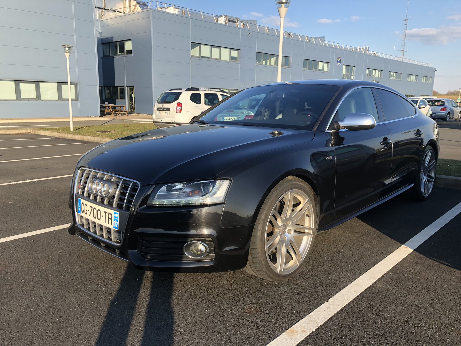

Bonjours a tous, Je suis l'heureux possesseur d'une audi s5 sportback de 2010 totalisant 112000km, elle est équipée de l'ACC, l'audi drive select, jante en 20 pouces, sièges cobra bi-ton noire et blanc, attelage amovible, sièges à mémoire, sièges chauffants av et ar, keyless go, et plein d'autre... Je suis du centre de la France et plus précisément d'Orléans. J'envisage très sérieusement de la passer en stage 2 chez MPR reprogrammation moteur. Ma S5 est déjà équipé d'un filtre a air BMC et d'une ligne Milltek. En revanche je trouve qu'elle consomme un peut, en mixte je suis sur du 12,5L de moyenne. Sur route nationale à 90km/h j'ai du mal à descendre en dessous des 9,5L, c'est normale ou pas? J'envisage un échange du filtre à essence, ou est il situé? Ou l'avez vous acheter? Merci
