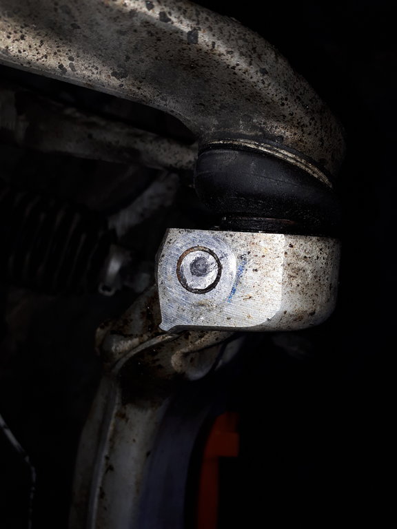

Bonjour à tous, Bon après quelques jours de repos, j'ai finalement tenté de renforcer mon extracteur maison, il s'est quand même tordu. Du coup, j'ai décidé de changer le pivot. Et la encore une galère, la vis supérieur de la rotule de direction s'est cassée dedans, pourtant j'y suis allé doucement ! De plus, le pivot en alu est très difficile à disquer, donc je n'ai pas encore réussi a sortir les deux rotules.. J'en peux plus, je vais craquer!!! C'est cool Pierre, je suis content pour toi, je regarderai tes photos avec attention. Moi je n'y suis pas encore, je vais m'y remettre en fin d’après-midi après le feu du soleil. Je vais finir de disquer le pivot et essayer de sortir la vis de la rotule avec un extracteur et un tourne à gauche, puis démonter le reste en espérant qu'il n'y ait pas de nouvelle casse de vis. -

Bonjour, Pierre, je vois que tu as fini par percer toi aussi, c'est surement la meilleur solution. Percer et acheter un pivot d'occasion au cas ou! Par contre je n'ai pas trouvé les foret dont tu parles Sylvain, tu as pris lesquels Pierre? j'ai aussi acheté un pivot d'occasion, mais j'essaie tant bien que mal de sauver celui la, car je compte changer tout le train avant en fin d’année, à cette occasion je changerai aussi le pivot. Celui que j'ai eu en occasion est également plus récent, car il a la nouvelle référence : 8E0407253E qui a remplacé le 01.03.2007 l'ancienne (8E0407253C). J'ai fabriqué mon extracteur maison, mais je n'ai pas assez renforcé la partie en fer plat qui a fini par se tordre, je vais tenter autre chose aujourd'hui en le fortifiant ou j'en referai un autre uniquement avec la ferraille carrée. Pierre, tu as bien résumé les procédures, ça servira au prochain qui va se trouver dans notre situation. Sylvain, C'est une bonne idée de démonter la vis et de la graisser tous les ans ou deux, çà évitera des galères. Pour ce qui est de se rendre en concession Audi, j'ai eu une mauvaise expérience quand j'ai voulu faire un devis pour la distri, ils m'ont carrément fait comprendre qu'ils ne voulaient pas faire mon véhicule, gentiment bien sur et avec un café offert! J'ai par la suite pu avoir une discussion avec un ancien mécano de chez Audi qui m'a dit que quand des voitures de cette age la et à gros kilométrage entraient en atelier, tout le monde faisait vite autre chose pour ne pas la faire! Donc je n'essaie même pas de demander, par contre le vendeur des pièces détachées est très sympa. Je commence à craquer un peu, si je n'y arrive pas aujourd'hui, je disque le pivot et monte le nouveau. -

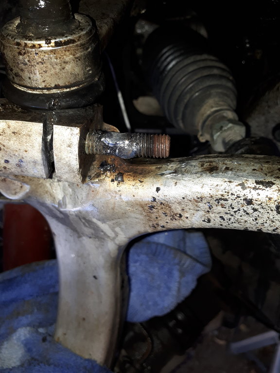

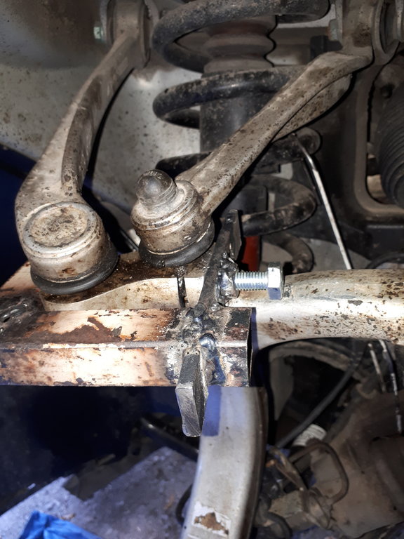

En fait, je vais me servir de guide du trou laissé par la tige filetée, je souderai une sorte de U large et le restant de la vis sortira par le coté droit. Car si je tente de pousser de droite à gauche, à cause de la remontée du pivot pour l'attache de la rotule de direction impossible de faire entrer une vis longue. De toute façon, je mettrai des photos. 50h/semaines! Ah oui tu ne plaisantes pas toi! Je suis dans le 13 du coté d'Aubagne, tu es dans quelle région Pierre? Bon week-end à tous, je reviens lundi, gros week-end d'anniversaire pour moi, les 50 ans d'un ami, alors je ne pense pas avoir le temps de venir ici! -

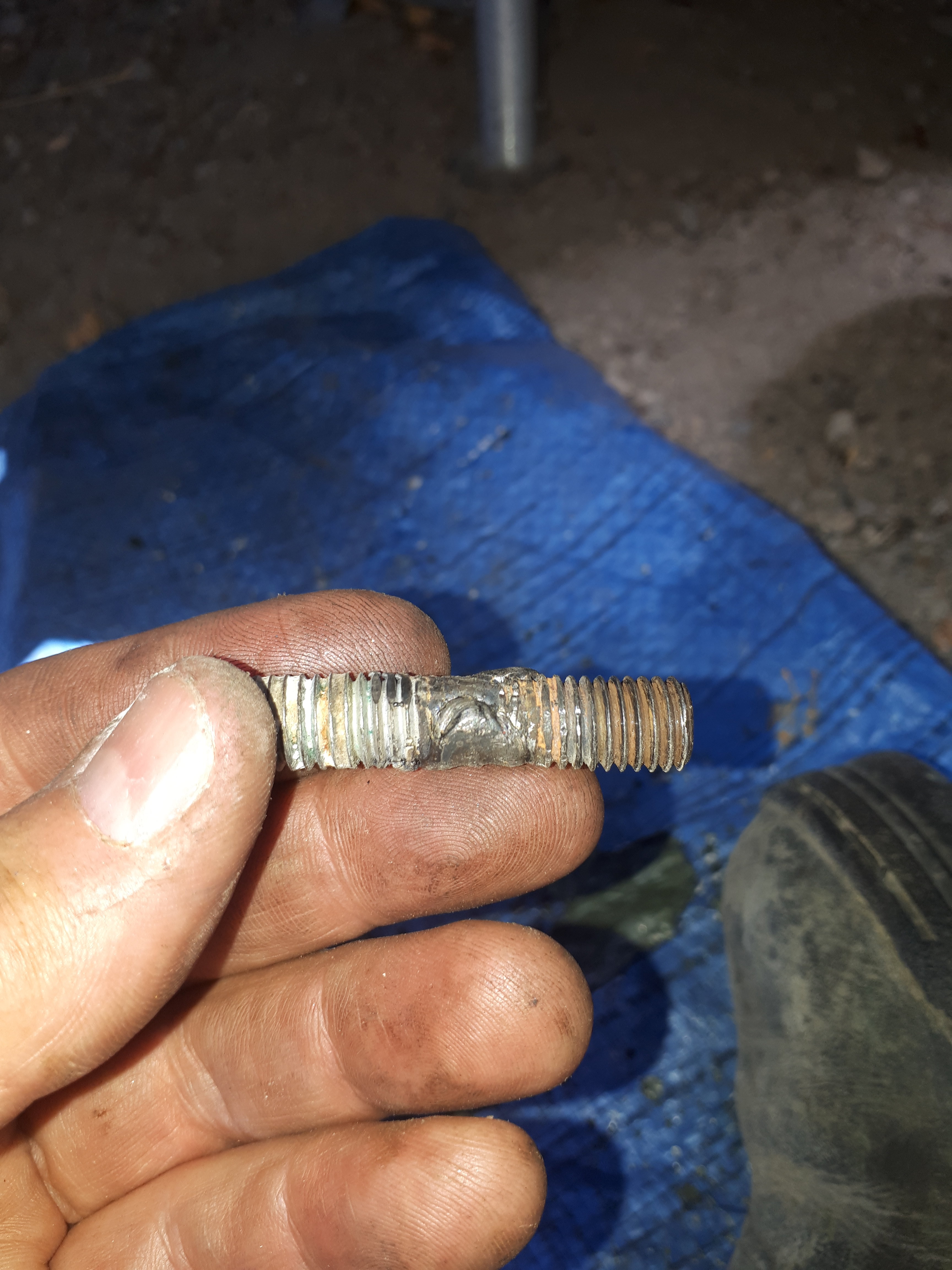

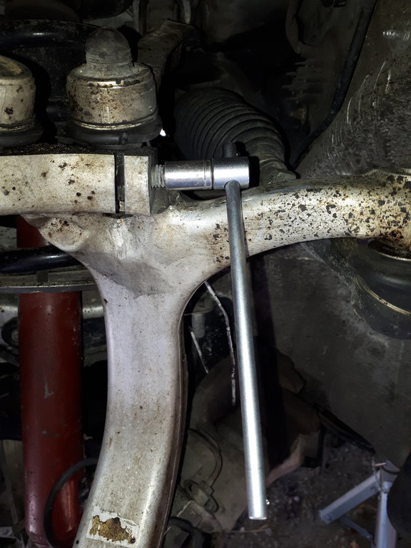

Bonsoir, Du nouveau de ma galère, une bonne est une mauvaise nouvelle! Tout d'abord, merci pour vos réponses Piea et Sylvainpect Apres plusieurs essais infructueux avec des clés et des douilles après avoir rendu carré la tige filetée à la disqueuse, je me suis dit que j'allais suivre le conseil de Piea, (merci pour l'idée Pierre!) J'ai réussi à souder un bout de tige filetée au restant du filetage, et la miracle, il est venu en vissant, ça c'est la bonne nouvelle! Pour info, j'ai trouvé une vieille tige fileté en acier brut, elle était rouillée, ce qui prouve qu'elle était brut, car les tiges vendues chez les magasins de brico sont en acier zingué, donc galvanisées, dons très difficiles à souder! La mauvaise nouvelle c'est que le filetage du pivot est resté sur le filetage de la vis ! Donc je ne sais plus si je dois continuer avec la méthode de Sylvainpect ou carrément changer le pivot. D'après vous, est-ce grave si je remonte avec une vis neuve sans filetage? Elle sera tenue uniquement par l’écrou. Un ami me dit qu'il est possible de refaire le filetage avec un kit Helicoil, vous en pensez quoi? Pour le restant de la vis à l’intérieur, j'ai tapé comme un sourd sur le coté cassé, ça ne bouge pas d'un poil! Je pars ce week-end, lundi j’essaierai de me fabriquer un extracteur maison avec un plaque en fer de 25 x 6 que j'ai acheté. Et toi Pierre, tu as pu te servir de l’extracteur? -

Bonjour à tous, je viens répondre et donner des news de ma galère... Sylvainpect : Merci pour tes conseils, en effet je ne pourrai pas utiliser la technique du forêt à centrer. Pour le démontage du pivot, j'essaie toutes les solutions sans démontage même si je sens que je vais y être obligé... Piea : Merci pour tes compliments, beau trou en effet, mais avec le forêt cassé, il ne sert à pas grand chose Merci également de ton avis sur la fente, je pense comme toi. J'ai hâte de voir ton extracteur et son fonctionnement. Je viens de voir que tu l'avais reçu, tu pourrais nous mettre des photos stp? Filou95 : En effet un ami m'a dit qu'on pouvais souder et refroidir immédiatement sans trop de risque s'il y a au moins 1 cm. Bon finalement en contactons mes amis bricoleurs, j'ai pu trouver un poste à souder et un soudeur (occasionnel). On a vraiment tout essayé, à chaque fois, la soudure a cédé... Maintenant que j'ai un poste à souder, je vais tenter de fabriquer un extracteur avec du fer plat, j'ai des idées, je vous mettrai des photos. Mais tant que je n'ai pas enlevé la partie fileté, je suis bloqué, donc je vais essayer de couper complètement la vis dans la fente en réduisant le diamètre du disque de ma disqueuse en l'usant. Ensuite je tenterai à nouveau de percer la partir filetée pour y introduire un chasse goupille en essayant de la dévisser. Voila encore de la théorie que je vais tenter d'appliquer. -
