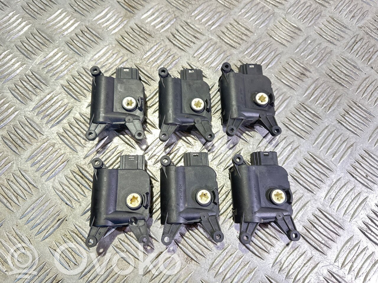

  4. Je suis tombé sur une annonce sur OKOVO ou ils vendent plusieurs servomoteurs avec plusieurs différentes à la fin de la référence : 8E1820511 Les engrenages spécifiques à chaque servomoteurs suite à sa fonction ont l'air d'être démontables. https://ovoko.fr/les-pieces/tra66038-8e1820511-audi-a4-s4-b7-8e-8h-moteur-actionneur-de-volet-de-climatisation Pensez vous que les servomoteurs soient tous les mêmes et que seule la lettre à la fin de la référence différencie juste l'engrenage ? Car je suis tombé sur une autre annonce sur EBAY qui indique que le servomoteur qu'ils vendent (sans marque ) peut s'adapter à tous les servomoteurs : https://www.ebay.fr/itm/174352142967 Remarque ! Potentiomètre utilisé, entre autres dans: V68, V69, V70, V71, V104, V107, V113, V157 V158, V159, V213, V425 8E1820511 - 8E1 820511 - Moteur de réglage du volet de régulation de température GAUCHE - V158 8E1820511 A - 8E1 820 511 A - moteur de réglage du volet de régulation de température DROIT - V159 8E1820511 B - 8E1 820511 B - moteur de réglage du volet de dégivrage - V107 8E1820511 C - 8E1 820511 C - Moteur de réglage du plancher - V70 8E1820511 D - 8E1 820511 D - Moteur de positionnement pneumatique fermé - V113 8E1820511 F - 8E1 820511 F - moteur de réglage du volet papillon - V71
  5. Merci pour ta réponse Frix, Je viens d'aller voir sur le site, seul le V107 est vendu, avec la nouvelle réf : 8E1820511J à 171.28 € ! Je garde ce site que je ne connaissais pas 👍

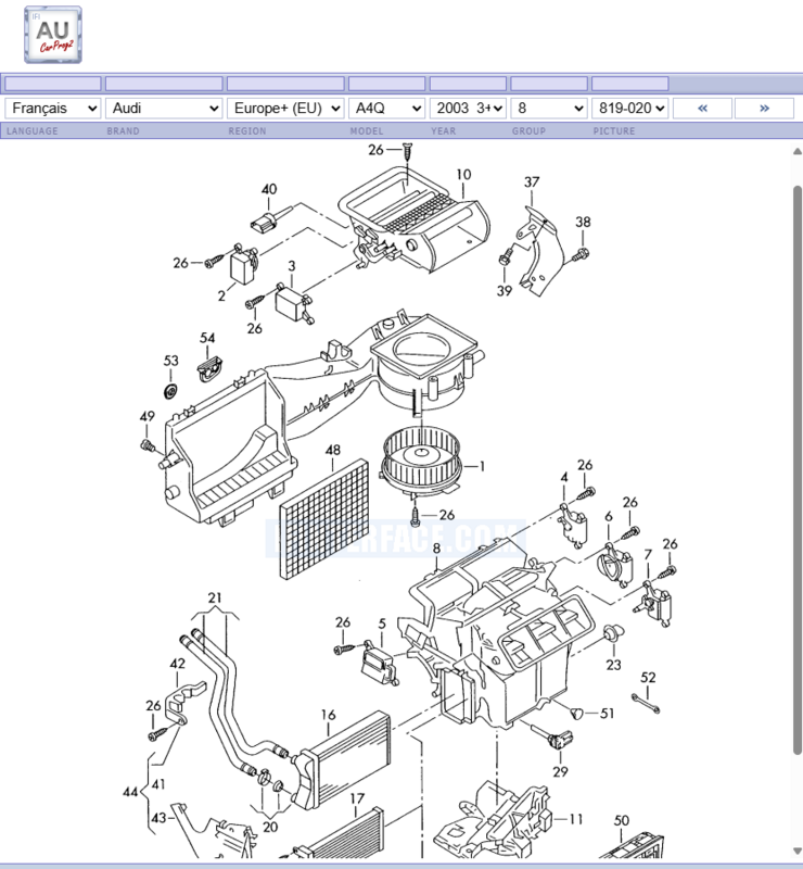

  6. Bonjour, J'ai comme beaucoup (j'ai fait des recherches 😁) un problème de clim qui fonctionne coté conducteur et moins, voir pas coté passager et d'autres disfonctionnements. Je précise que mon condenseur, ma bouteille sont neufs, le circuit rechargé dans les règle de l'art par un professionnel. J'ai démonté la boite à gant pour avoir accès aux différents servomoteurs et le bas du tableau de bord coté conducteur. Sur mon véhicule, sous la boite à gant, il y en a 3 cotés console centrale et 2 cotés ventilateur de chauffage et coté conducteur il y en a un coté console centrale, donc 6 en tout. J'ai pris les références des servomoteurs présents sur mon A4 couplé avec le schéma d'ETKA (groupe 8/image 819.020) : 2 : V71, Réf : 8E1 820 511 E 3 : V113, Réf : 8E1 820 511 D 4 : V107, Réf : 8E1 820 511 B 5 : V158, Réf : (pas pu prendre la réf, la pédale d'accélération gène) sur ETKA : Réf : 8E1 820 511 G 6 : V70, Réf : 8E1 820 511 C 7 : V159, Réf : 8E1 820 511 A Après quelques recherches avec le VCDS et malgré un calibrage, j'ai au moins 4 servomoteurs qui ne fonctionnent pas correctement, je me suis dis j'allais tous les changer. Mais après recherches, ils coutent super chers, minimums 130 € et certains 230 €, de plus les V158 et V 159 ne seraient plus dispos chez AUDI. Donc mes questions pour les sachants : Est-il possible de prendre des références équivalentes qui fonctionneraient sur mon A4 (B6 avant, 2003, moteur AKE 2.5 TDI QUATTRO) ? Avez vous un ou des sites pour les trouver moins chers ? Merci

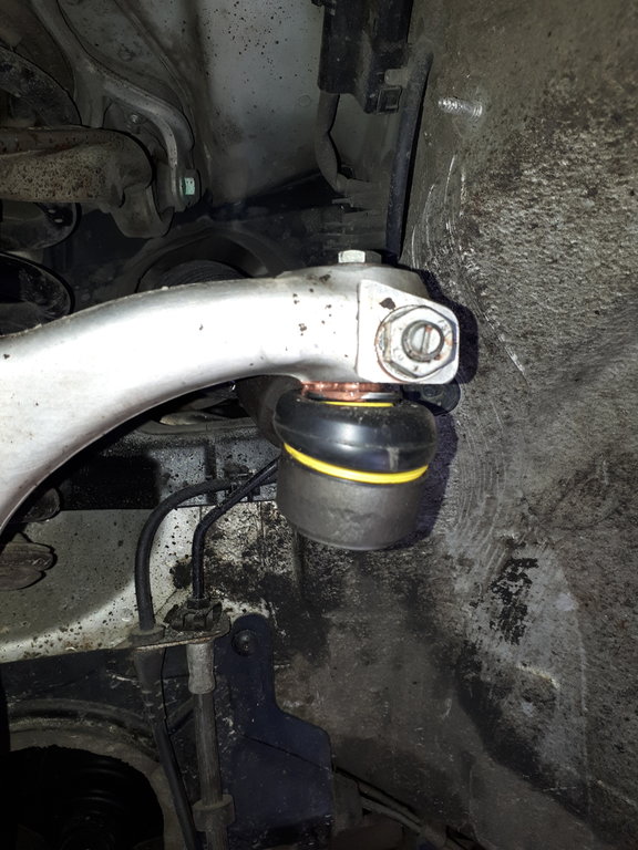

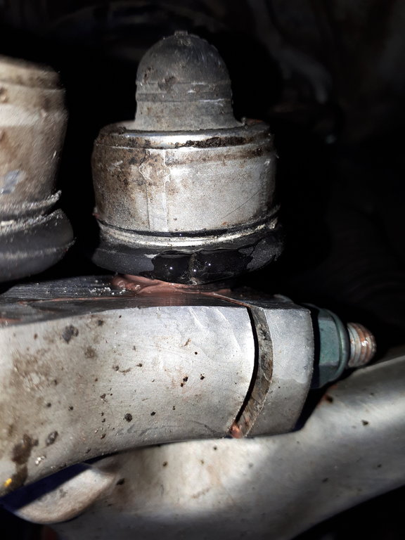

  12. Bonjour N3°, Je suis le sujet car j'ai moi aussi le problème de l'usure jusqu'au fer de l'intérieur des pneus avants sur mon A4 B6 2.5 TDI AVANT QUATTRO. As tu déjà monté le kit Mapco ? Pour le démontage de la fameuse vis des rotules, j'ai déjà eu à le faire sur ma voiture, une grosse galère qui a fini par le disquage du pivot et l'achat d'un nouveau pivot d'occasion :

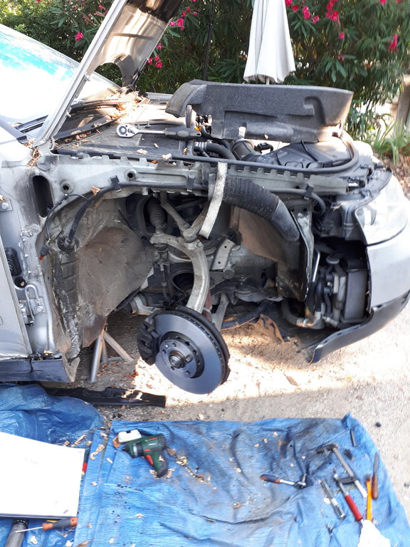

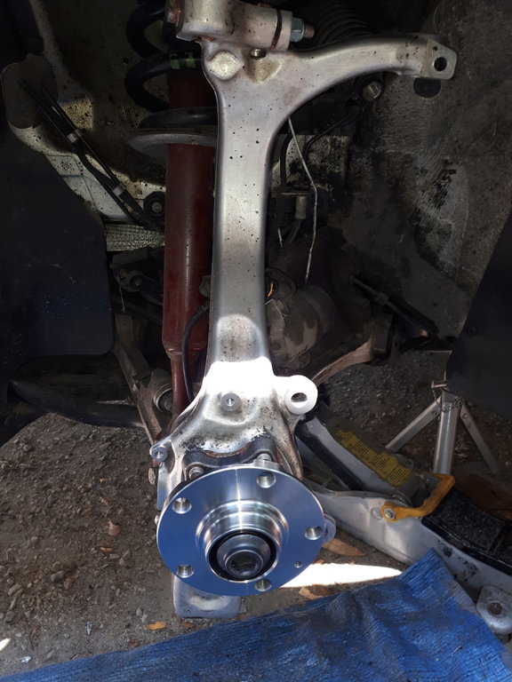

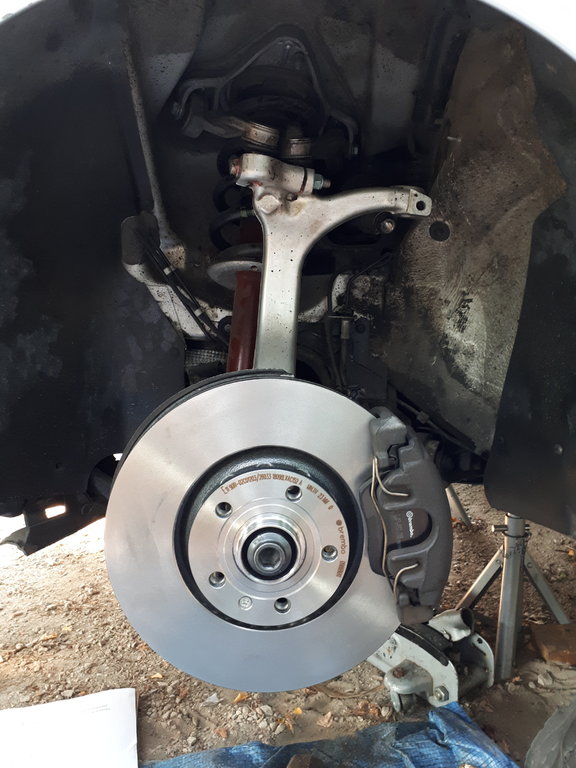

  16. Bonjour à tous ! - J'ai effectué des recherches sur tout le forum mais pas trouvé de réponse à ma question. Petit récapitulatif : Sur ma B6 2.5 V6 Quattro BVA, j'avais une léger bruit genre roulement à l'avant gauche en virage à partir de 100/110 km/h. - J'ai pensé au roulement, j'ai alors commandé un roulement avec moyeu déjà posé n'ayant pas de presse. - J'ai changé le roulement et le moyeu et je me suis aperçu que le soufflet de cardan coté BVA était déchiré, et apparemment depuis longtemps car plus de graisse du tout ! - J'ai donc commandé un cardan GKN sur Osc..., qui était défectueux, gros bruit dès le premier tour de roue, donc retour, prise de tête etc... Bref je regarde quelles sont les marques recommandées en seconde monte et je trouve la marque Spidan qui semble faire l'unanimité. - J'ai donc commandé (sur un autre site) et posé le nouveau cardan. Le résultat était mitigé, je sentais un léger tremblement dans le volant que je n'avais pas avant, le bruit avait en revanche disparu, ayant changé roulement/moyen et cardan en même temps, impossible de savoir d'ou il venait. C’était l'été dernier, j'ai changé les pneus avant et fait faire la géométrie cet hiver, même problème. Cette année, juste avant de partir en vacances, je m’aperçois en faisant la vidange que le soufflet de cardan coté roue est percé, de la graisse de partout! Le cardan a un an, et même pas 5000 kms... - Je me suis intéressé techniquement parlant au cardan, et après de nombreuses recherches, je me suis aperçu que l'on pouvait change les têtes de cardan coté roue ou boite. - J'ai changé le soufflet du cardan en démontant la tête, résultat il fait du bruit. - Je compte donc changer le tripode sur mon cardan d'origine que j'avais gardé. Pour mon modèle, Audi ne le détaillant pas, j'ai cherché mais je ne trouve pas de marque qui le vendent au détail à part la marque FEBEST. Donc mes questions sont : connaissez vous cette marque ? Que vaut-elle ? Merci

  22. Bonsoir à tous, Merci Zeko, c'est fait. Pierre, j'ai pensé comme toi, que ça devait venir d'une des pièces que j'avais changé. Mais je me dis aussi que des fois, une pièce ou plusieurs défectueuses, (pour rappel, j'avais le cardan et le roulement hs) peuvent cacher une autre pièce défectueuse. Il pourrait s'agir, d'autre chose, mais je ne vois pas trop quoi, peut être la crémaillère, car le tremblement est très discret, et il me fait plus penser à un genre de léger crans quand je bouge le volant. De toute façon, je vais faire faire une géométrie complète, et je verrai bien ce que me dit le technicien et ce que je ressens après le réglage. Je vous tiendrait au courant. En tous cas merci à tous pour vos infos ainsi qu'a Pierre, ça fait du bien de se sentir soutenu dans ces moments de galère. Pour info, mes prochaines réparations, seront le changement du joint de la tulipe du Torsen, en gardant l’ancienne tulipe et l'ancien modèle de joint. Puis le changement complet du train avant en fin d'année, avec une grosse appréhension pour les deux rotules du coté droit. A bientôt !
  23. Désolé les admins, j'ai fait une erreur de manipulation, je n'arrive pas à supprimer le dernier message en double.
  24. Bonjour Pierre, En effet je suis heureux de reconduire ma titine, la saxo 1.5 d ça va un moment Le pivot est exactement le même que l'ancien. Comment décrire le tremblement, ce n'est pas évident, ça fait comme s'il il avait un léger cran, je le sens plutôt sur le volant quand je tourne et il s'accentue quand je freine mais à partir d'une certaine vitesse, tu aurais une idée? Ah, encore de précieuses infos, merci, je comptais faire une géométrie, le seul problème c''est pour le réglage de la fameuse constante, j'ai peur que la vis se casse de l'autre coté, il faudrait que je la démonte une fois avant. J'ai eu la chance de rencontrer en début d'été, par des l'intermédiaire d'amis communs, le propriétaire d'un petit garage qui fait essentiellement du pneu et des géométries. Il m'a dit avoir acheté un appareil dernier cri et il fait ça depuis son adolescence, un vrai passionné, je vais aller le voir en espérant qu'il n'est pas fermé en août.
  25. Bonjour à tous ! Bonjour Pierre, j'ai lu avec attention ton message très instructif, tu as de sacrées connaissances Pour la presse et le roulement, je voulais dire que pour démonter les 4 vis du support de roulement, il faut retirer le cardan, car la douille est en travers à cause de la tête du cardan. Deux possibilités : 1/ dévisser la plaque de protection du cardan coté BVA et dévisser les 6 vis de la tulipe (le cardan sort sans problème coté conducteur, pas coté passager ou il faut démonter les deux rotules supérieure pour basculer le pivot pour sortir le cardan). 2/ dévisser les deux rotules supérieure et basculer le pivot pour sortir le cardan. J'ai choisi la 2, ce qui m'a mis dans cette galère! , une vis de cardan neuve était dans mon kit roulement/moyen, je change les vis à chaque fois moi aussi. J'ai tout essayer pour la vis de la constante de parallélisme (merci pour l'info ), rien à faire, j'ai acheté une rotule neuve fournie avec cette vis. Je parlais de la référence de la rotule de direction, mais j'ai trouvé, j'utilise également Etka en ligne. J'ai mis de la colle Araldite pour combler le trou, je pense que ça tiendra jusqu’à cet hiver ou je changerai tout le train avant. Bon j'ai enfin tout fini, j'ai donc changé le pivot, le roulement et le moyeu, les disques et les plaquettes avant et même l'aile avant droite. Je n'ai plus le "cronk cronf cronk" en virage à gauche vers 70/80 km/h , par contre j'ai un léger tremblement, qui commence vers 60/70 km/h et qui ne s’arrête pas, je le sens encore à 130, mais pas tout le temps, c'est bizarre, je pense à l'équilibrage de la roue et/ou la géométrie, vous en pensez quoi? Je précise que j'ai tout bien serré et au couple et mis de la graisse cuivrée
