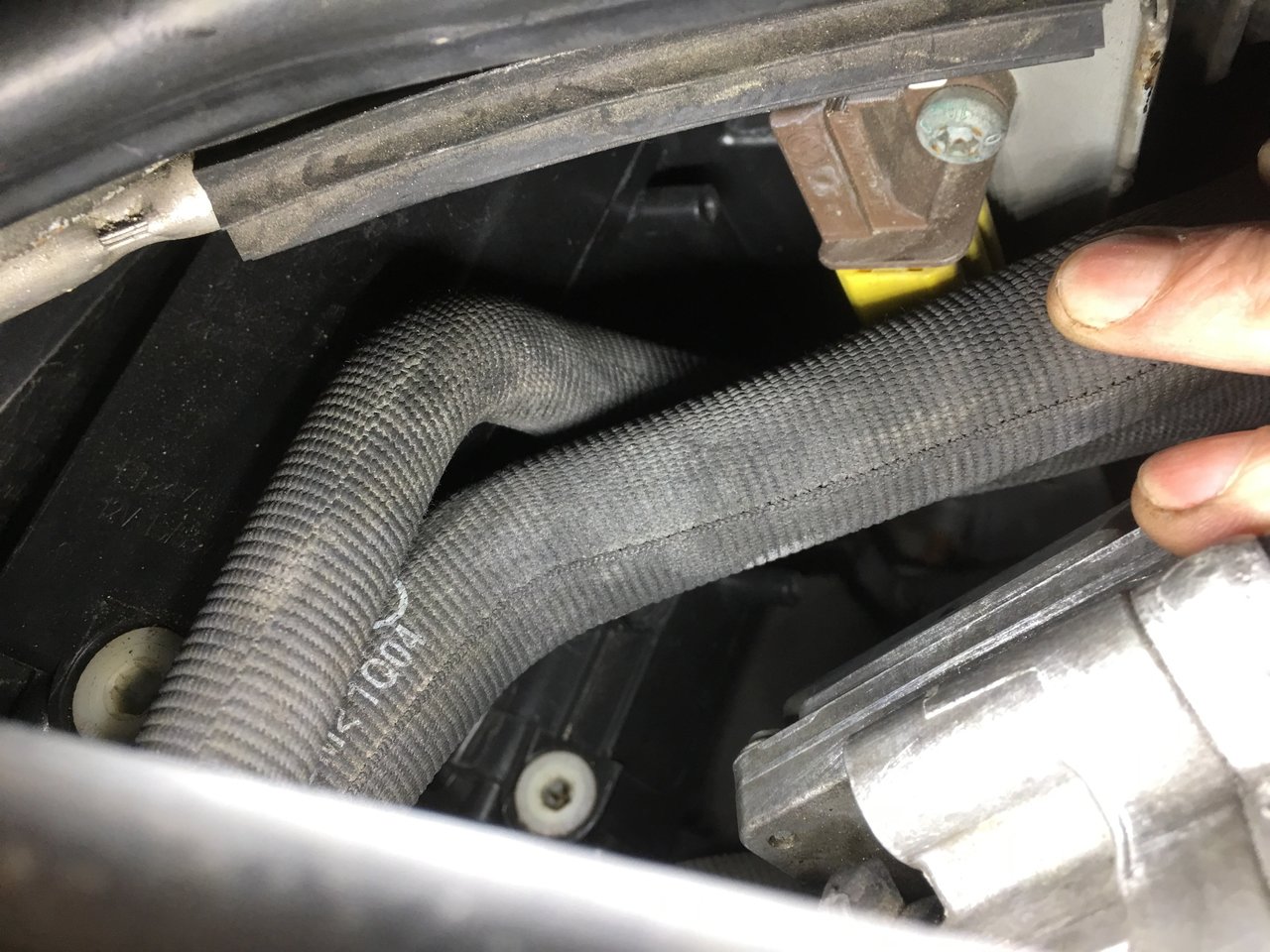

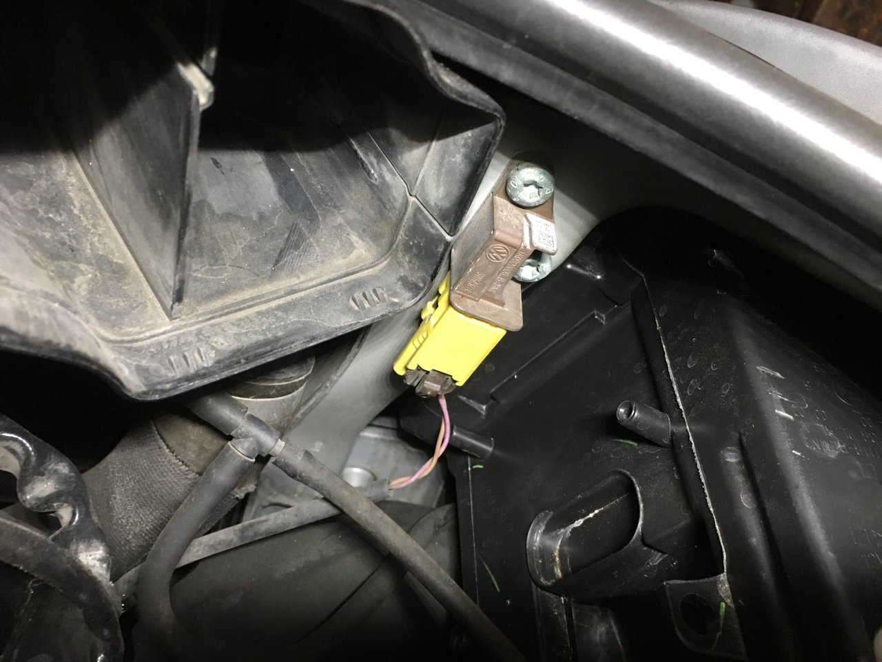

oui bon bah voilà on a bien confirmation par j-road que ceux sont bien ceux que je t’es mis en photo plus haut .. donc ça va , ils sont plutôt bien accessibles pour une fois !! -

En faite bagherra, il y aurais peut-être pas besoin de démonter le pare choc ci ce sont bien c’est capteur ( capteur collision) photo prise sur l’a mienne droite , juste le raccord boîte à air à enlever Gauche , derrière le papillion -
