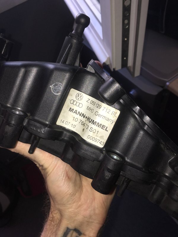

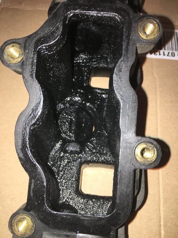

Merci Avec du decapfour... très efficace @Selecta Kungfu j’ai pas encore fini de remonter, il me reste le Y en plastique à posé que je finirais demain matin !! J’ai passé beaucoup de temps sur le nettoyage ( c’est coriace comme crasse )et j’ai commencé le démontage un peu tard 14h -

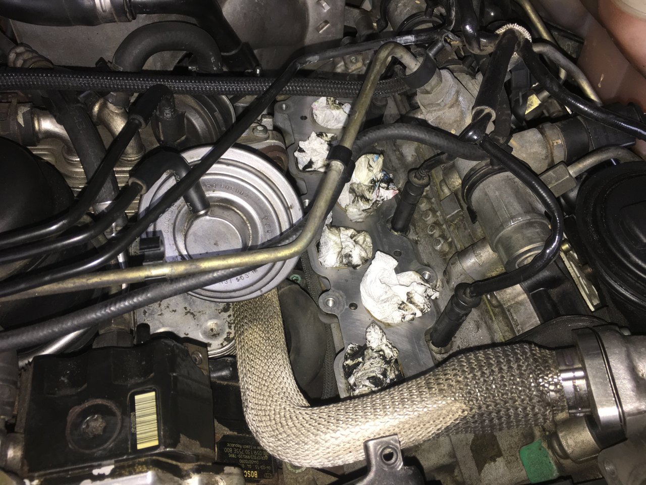

Ma voiture a 250 000 km est à mon avis les volets ça n’a jamais été fais !! Et j’ai ma plaque egr depuis environ 30 000 km mais une fois bien propre comme la et avec la plaque egr en place ...tu es au moins tranquille pour quasi 100 000 km facile Pour donner une idée, j’avais nettoyer le Y de l’admission à 217 000 km et j’avais ainsi mis la plaque egr !! Quand j’ai re démonter y’a 2 semaines donc plus de 30 000 km après , le Y est resté bien propre ( juste une ou deux coulures d’huile à l’intérieur ) Pour conclure, la plaque egr joue très bien sont rôle est minimise vraiment l’encrassement de tous ça . -

Apparemment, il y a déjà eu un côté de remplacer avant que je la récupère Un côté Puis l’autre Sinon , j’ai bien fais de commandé les joint car les vieux été pas cassé mais il était bien raide ( cuit ) comparé au neuf bien élastique ! -

Voici quelques photos de la suite Voici toute propre Franchement, il faut pa être pressé pour les récupérer comme ça car il en faut des nettoyages, rinçage, nettoyage etc -

@113 je crois que le papillion a pas besoin de c’est graisse collante pour fonctionner !! J’en es profité quand les tubulures étaient déposés pour regarder par les orifices des culasse pour essayer de voir comment été l’état des soupapes.... et y’a pas de mystère, ils sont bien calaminés aussi !! @Philippe C oui les normes tue la mécanique -

C’est clair !! Et ça tu en a partout dans l’admission à cause de l,egr en particulier... quand il faut faire le nettoyage de tous en une seul fois , ce qui est mieux, il faut prévoir plus de temps de nettoyage que de démontage et ça c’est la partie la moins bien à faire car vraiment chiant à enlever cette suie gluante -

Aujourd’hui dimanche, je me suis remis au démontage de l’admission pour pouvoir nettoyer les volets de tubulures car comme dit plus haut..il me manquait les joints !! Photos qui suivront en fin de journée car je suis dessus actuellement et pour le moment, une seul est déposé.😁 -
