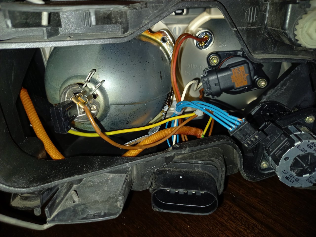

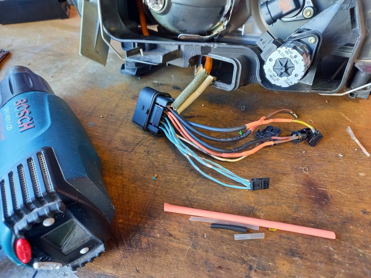

Nouveau en Allroad 2.5 TDI tiptronic
Mathh a répondu à un(e) sujet de Mathh dans A6 C5 / allroad C5 - (1997 à 2005)
Aujourd'hui, j'ai réparé les câbles du phare à la gaine thermo rétractable, il y aura plus qu'a tester j ai aussi récupéré une commande de Clim sur leboncoin malheureusement le model est légèrement différent je vais voir si il y a une différence sur le fonctionnement si c'est le cas je verrais par la suite si c'est possible d'adapter la face seulement, il faut dire que mes bouton + et - déconnais un peu aussi. -
Merci pour ton retour, je comprend mieux maintenant, je vais regarder ca dés que ca redémarre !! En attendant mes câbles de phares sont endommagé, completement craqué, je me demande comment ca marché encore !! je vais réparer tout ca.
