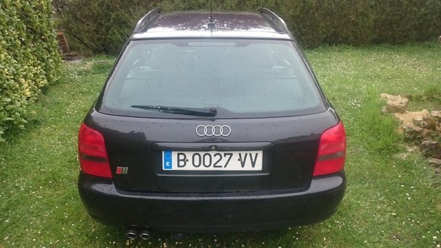

  17. Oui c'est ce que je pense immatriculer après ça sorti d usine la commande de clim avec le petit ecran c est bien phase 2? Je dois deposer les barres de toit pour traitér un point piqué, ainsi que les rail en plastique.
