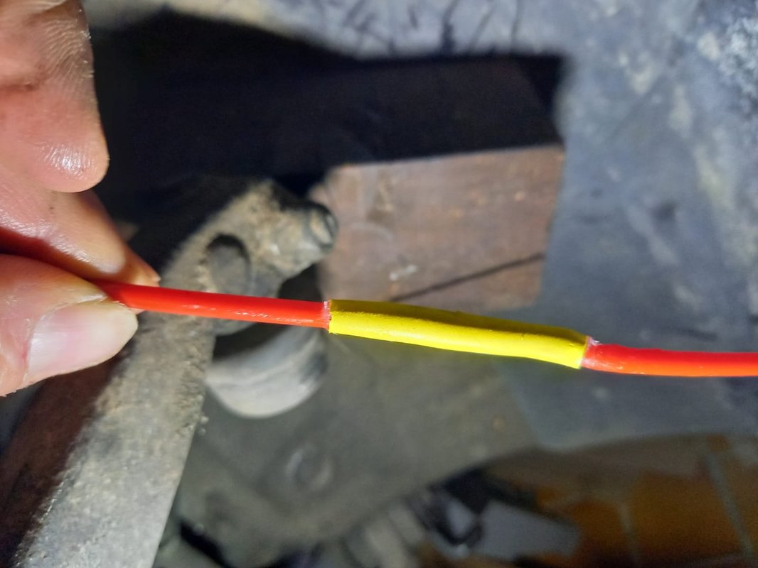

Merci pour les infos, pour le serrage je voudrais bien le couple pour les 6 vis de l amortisseur sur la coupelle si quelqu'un a ca ,car ca me semblais légé au démontage. Pour la durite d air en fait c'est une bonne idée de tester comme ça , j ai démonté l embout et la gaine est bien épaisse j ai mis du silicone et refermé avec de la gaine thermorétractable si ça fuit je repérerais l accès est facile -

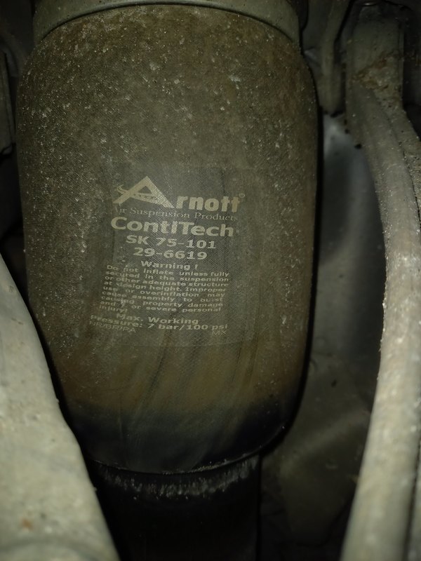

Voila ca avance un peu aujourd'hui, j ai reçu le kit de réparation du piston de compresseur et merci à Phil pour le rappel sur l orientation des bras de suspension. J'ai cherché hier une solution pour réparer la durite d air et j ai trouvé ces raccords rapides j espère que ca fera l affaire, si quelqu'un connaît une autre solution je suis preneur, -

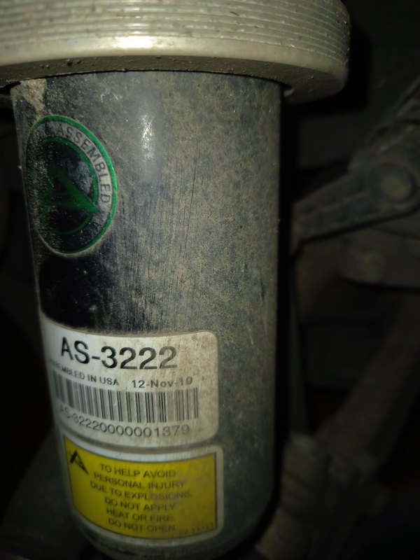

Donc j ai regardé les amortisseur et suspensions arrière sont d origine aussi, pour le moment je vais déjà remplacer le cardan et l amortisseur avant plus le kit pour le compresseur passer mon contrôle technique et je regarderais l arrière et la rehausse ensuite. Sans doute le modèle Arnott amorto + ressort pneumatique, est déjà à 450€ minimun !!! mais j aurai la même chose des 2 cotés. Je regarde quand même les autres option je suis pas pressé. https://www.oscaro.com/suspension-pneumatique-arnott-europe-as-3222-10296355-3534-p# -

Merci les copains pour les retour rapide, au TOP Donc j avais pas touché a la voiture pendant 2 jours et il me semblais bien la voir descendre petit à petit, d abord rapidement l avant gauche (signalé défectueux par le vendeur ) ensuite le coté droit puis au bout de 2 jours l arrière un peu. J ai pris la route cet après midi pour ramener la voiture de Bordeaux à Toulouse et là je l ai laissé tourner et l avant et resté en bas après avoir coupé et redémarre 2 fois elle est enfin monté en position une et j ai pu faire la route jusqu a Toulouse. Une fois arrivé j ai réussi à la monter en position 3 mais pas en 4, ensuite je l'ai mi en position pour le cric en appuyant sur les 2 boutons et au garage. Donc je pense en effet que le compresseur doit forcer avec le boudin fatigué je vais regarder le kit que me conseil Lamouche J ai vite fait regardé la voiture le compartiment à batterie pas d'eau et propre juste le capteur du filtre d habitacle qui se baladait . Ensuite, j'ai démonté les roues pour inspecter, donc le boudin droit est tout neuf ainsi que l amortisseur on voit que ça vient d 'être changé par contre coté gauche boudin de 2012 et de la même marque mais l amortisseur et lui d origine !! 260000km Vraiment pas normal de changer un seul amorto sur une voiture, je vais donc changer le boudin et l amortisseur même modèle que le droit que ça soit cohérent et sans doute regarder l arrière aussi demain. Après le dessous est propre et sans trace d huile et tout les caches plastique sont présents J ai noté les caoutchouc de biellette endommagé et le soufflet de cardan pas d'origine sur celui a changer sans doute fait trop tard et le cardan est à changer maintenant. Voilà a suivre mais sinon très confortable et agréable a conduire il manque juste une vitesse en plus pour l autoroute je pense. -

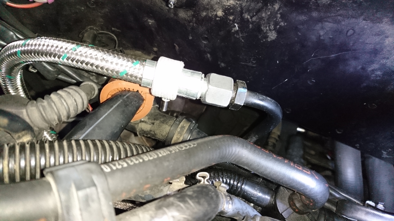

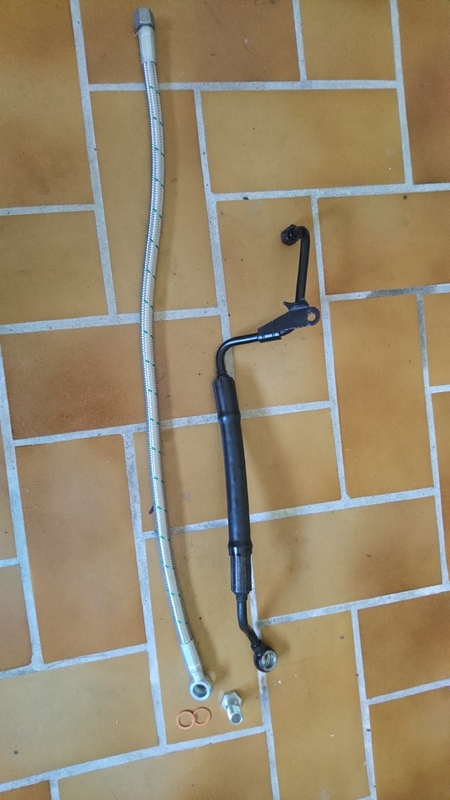

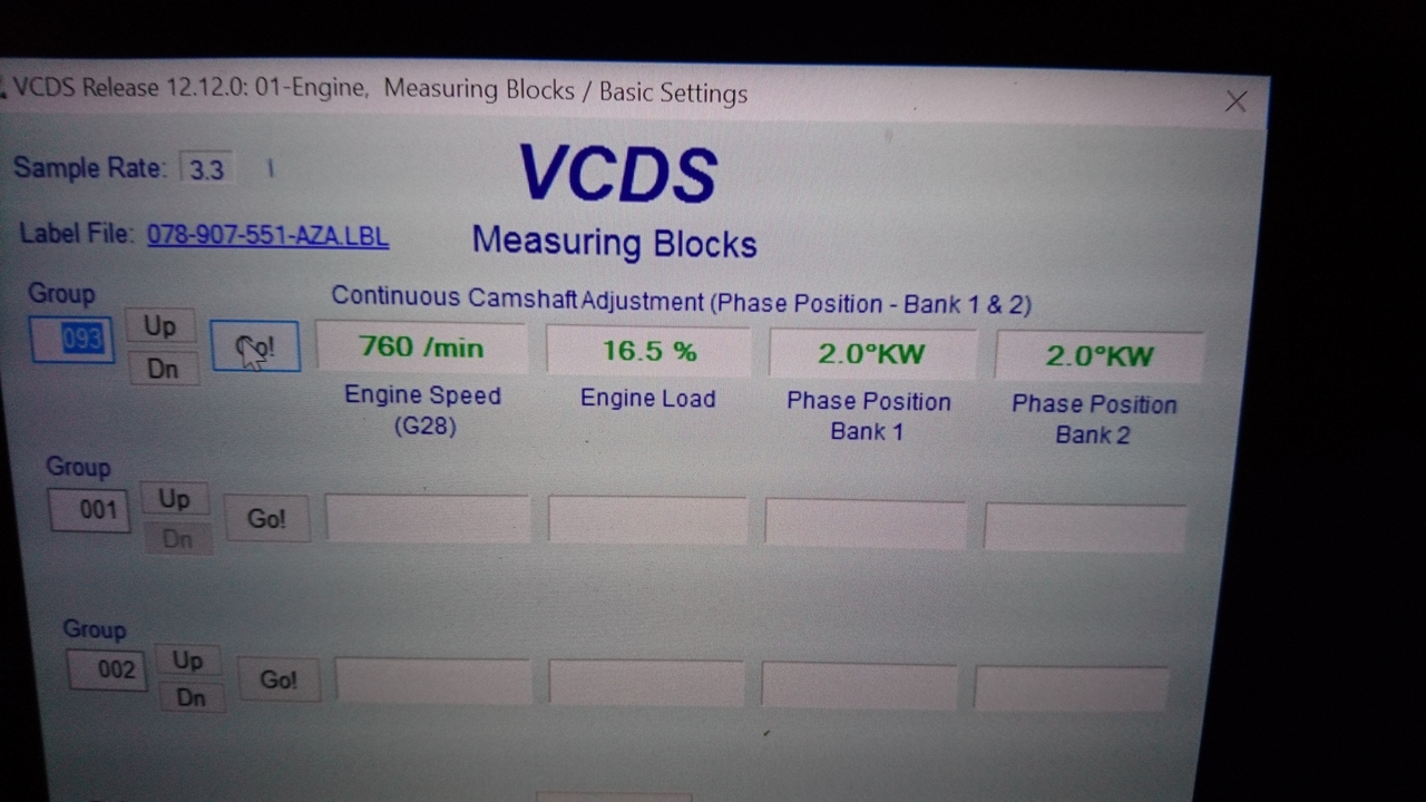

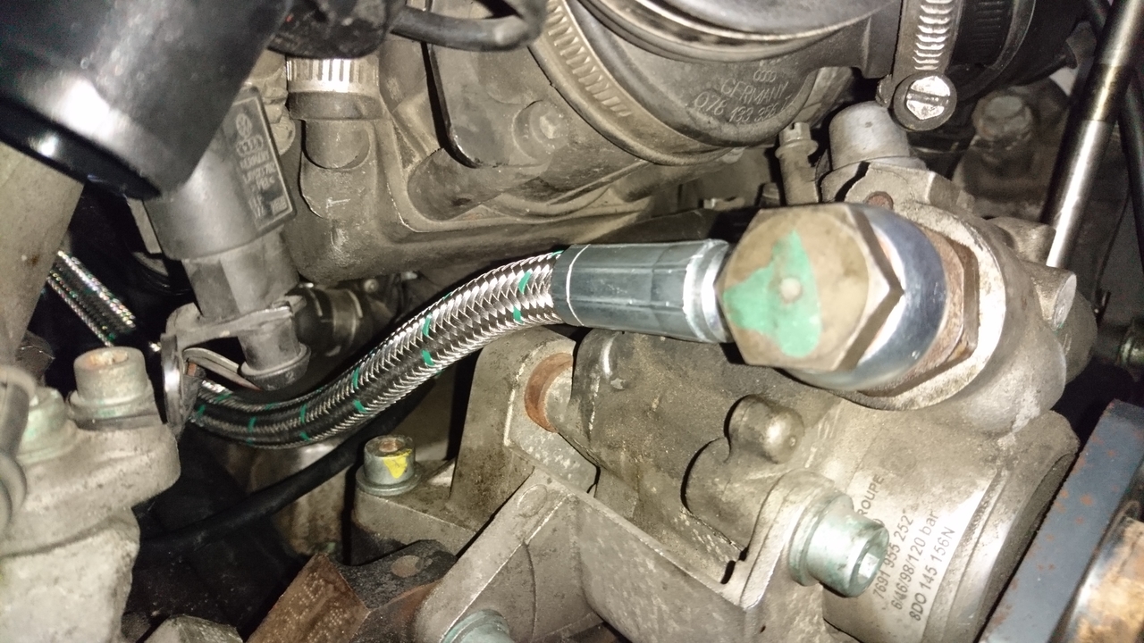

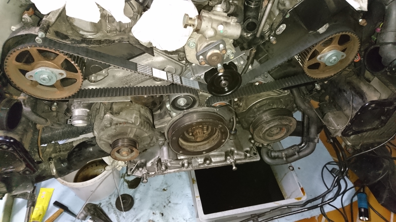

Voilà j ai terminé hier, la voiture roule enfin !! Pour le tuyau hydraulique j ai remplacé par un souple fait chez un professionnel pour 3 fois moins cher et super résistant mes valeurs de déphaseur sont passés de -1 et -5 si je me rappel bien à +2 et +2 maintenant.

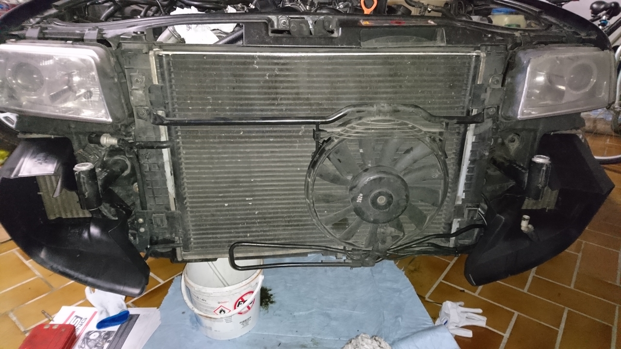

Bon voilà merci pour vos conseilles, j ai remonté, la distribution, tout torqué au couple, fait les 2 tours de vilo est c'est impeccable Juste maintenant je me suis aperçu que j avais une fuite au tuyau de direction assistée qui part de la pompe à la crémaillère et qui passe sous l admission, je me suis bien emmerdé à le sortir, je vais remplacer la ou ca fuit avec du souple car il coûte plus de 300 €.
