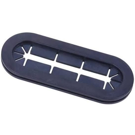

Hello tous, Bon j'ai remis le cerveau en marche j'ai des nouvelles idées : - modding du kit de suppression de banquette pour passer une sangle de harnais au travers. Pour ceux qui montent des ordinateurs, la plupart des boitiers modernes on des joints ovales pour passer les cables de l'arriere vers l'avant. L'idée serait de cacher le trou de la sangle vec un passe paroi en caoutchouc.( Ambitieux) - modding des lave phares. En gros les notres font une taille demesurée et gene le montage de fmic, ceux des autres audi suivantes sont tout petits. Donc l'idée est de modder des pompes de lave phare courts pour remplacer les notre. Ça veut dire adapter la bague de montage sur les nouveaux... (Tres ambitieux). -
