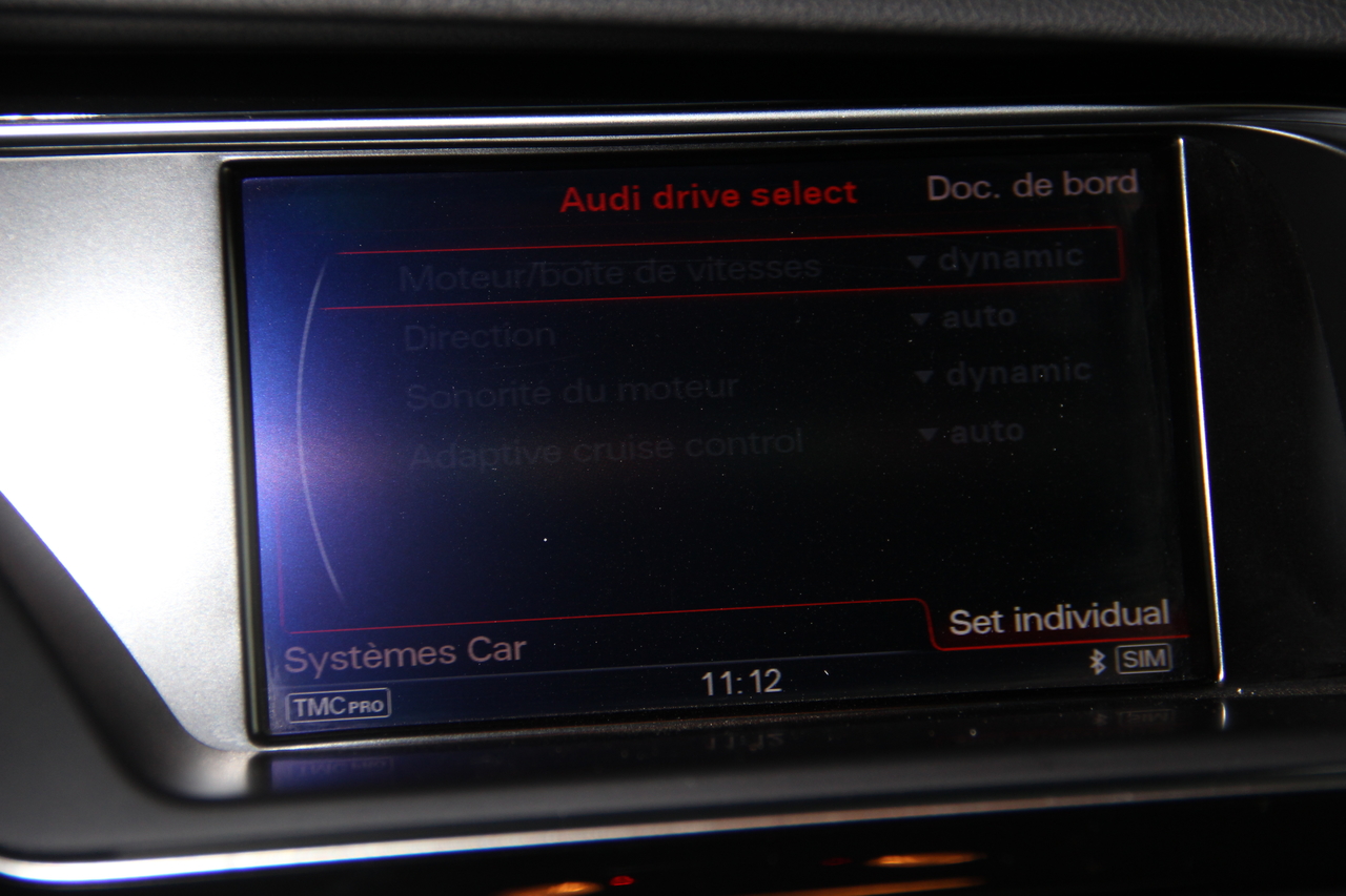

Drive select en individual au démarrage
philzx7r a répondu à un(e) sujet de philzx7r dans S4 B8 V6 / RS4 B8 - (2009 à 2015)
Salut Thomas, merci pour ta réponse, Ben j'ai scanné la voiture comme je l'ai fait pour mes anciennes B8.. cet aprèm, j'ai codé les lumières d'ambiances intérieures, dans le menu caché, puis avec le vagcom... je n'ai pas osé tenter le forçage du drive select... channel 1 : il dit que c'est la clé 1, channel 2 la clé 2, etc... donc si j'ai bien compris, tu avais 2 dans les 4 channel et tu as ensuite mis 01 ? -

philzx7r a posté un sujet dans S4 B8 V6 / RS4 B8 - (2009 à 2015)
Salut à tous, sujet sans doute déjà abordé, mais c'est pas clair... Comment forcer le mode 'individual' du drive select au démarrage. par défaut, il démarre en auto.. D'après recherches, il faut se connecter sur la centrale elec 09, rentrer le code de sécurité, puis aller dans adaptation-10. Changer ensuite les valeurs : du channel 63 du channel 64 du channel 65 et du channel 66. sachant que 1=confort, 2=auto, 3=dynamique et 4=individual... et sur certaines sources, les 4 channel doivent être identique => je ne comprends pas pourquoi. moi j'ai 218 dans les channel 63 et 64 0 dans les channel 65 et 66 ... Quelqu'un a déjà fait la manip et peut m'aider ? Thanks ! -
