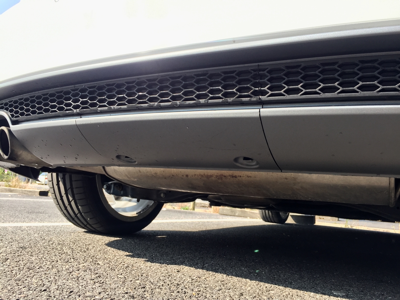

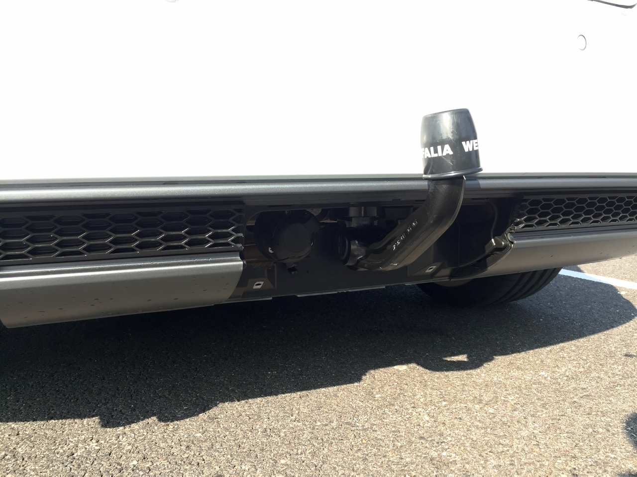

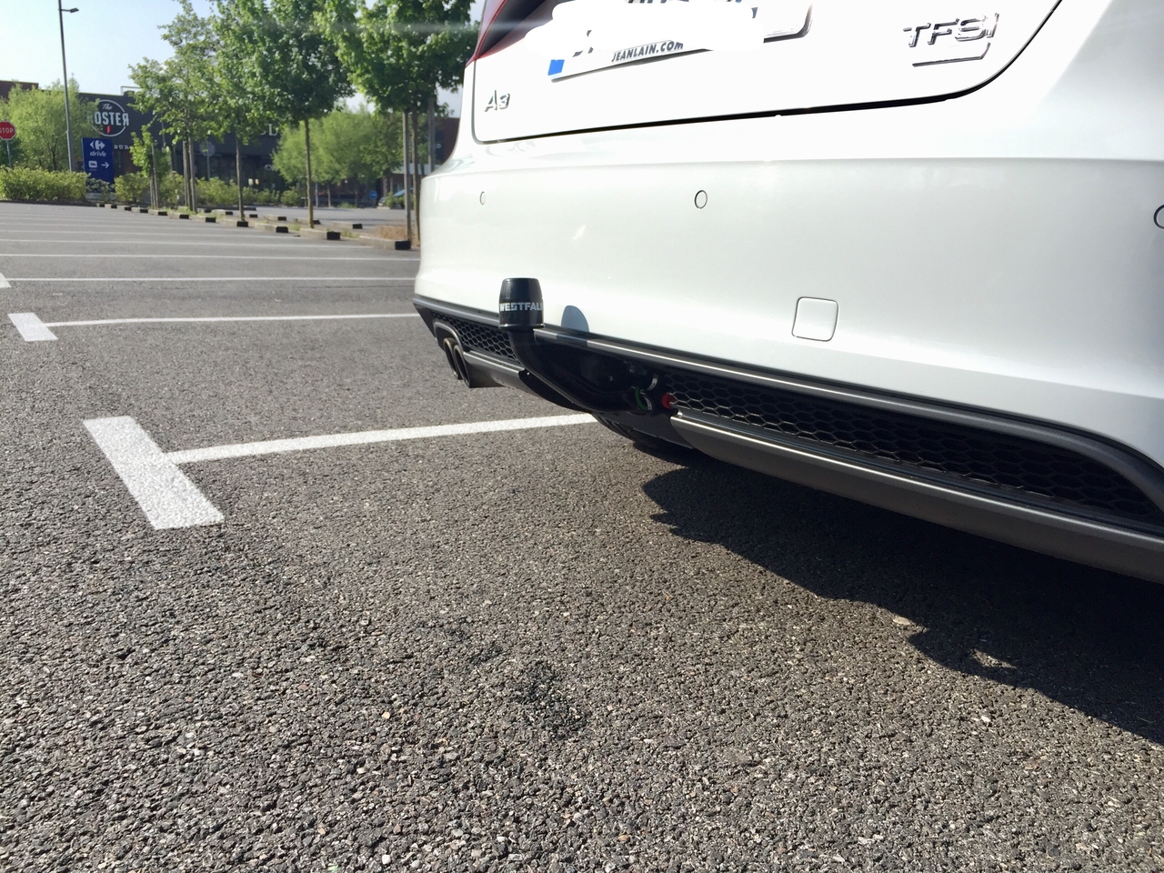

Après plusieurs mois de recherche, galères, ect... Me voila enfin propriétaire d'une voiture avec un attelage amovible Je vous fais mon petit retour d’expérience. Tout d'abord j'ai opté pour un attelage amovible WESTFALIA (WES317132) à 230€ + faisceau spécifique JAEGER (JA12500601) branché directement sous le tableau de bord à 140€ + Bas de par-choc pour Sline avec trappe chez AUDI à 180€ (Oui oui 180€ le bout de plastique) J'ai eu du mal à trouver un bon garage sur Chambéry mais j'ai trouvé un petit garage très pro qui ne paye pas de mine mais super compétent ! Je n'ai pas voulu le faire moi même car la partie électrique me faisait vraiment soucis.. Le rendu est super classe, très satisfait du résultat !! Coût total de l'opération : Matériels : 550€ Main d'oeuvre : 280€ TOTAL : 830€ (Prix AUDI : 3400€) Economie : 2570 € -
