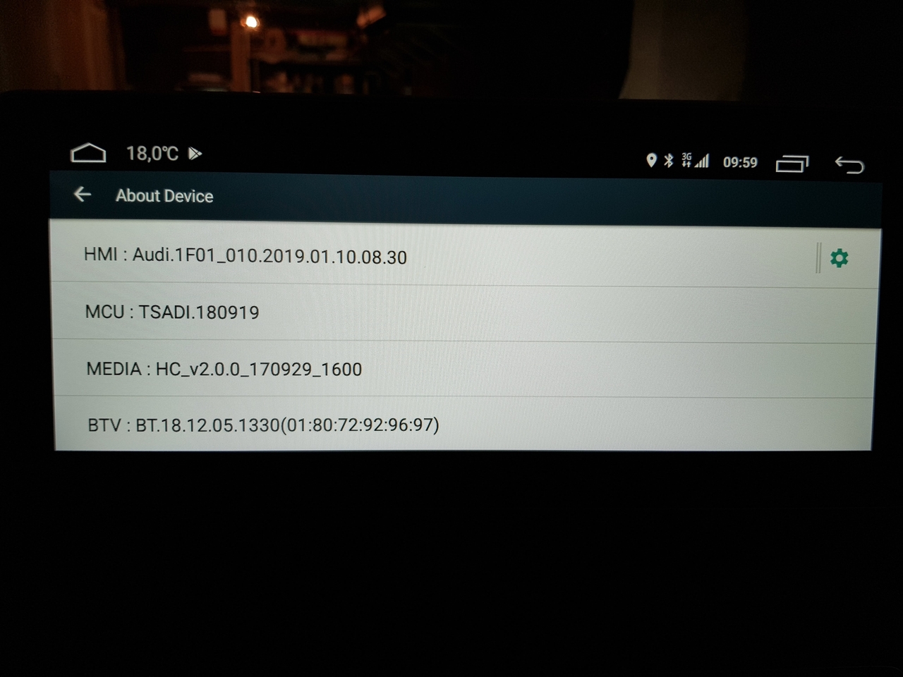

Hello, Pouvez vous vérifier que vous avez le bon type de MCU qui doit correspondre à la marque AUDI ? Normalement le vendeur as du le configurer correctement mais on ne sait jamais. Dans settings, menu "une version de logiciel". Ensuite la roue crantée en haut à doite, puis le mot de passe : 8888 Ensuite dans MCU Type vous devez avoir le N°152 correspondant à Audi (Mapping avec CAN BUS Audi) -
