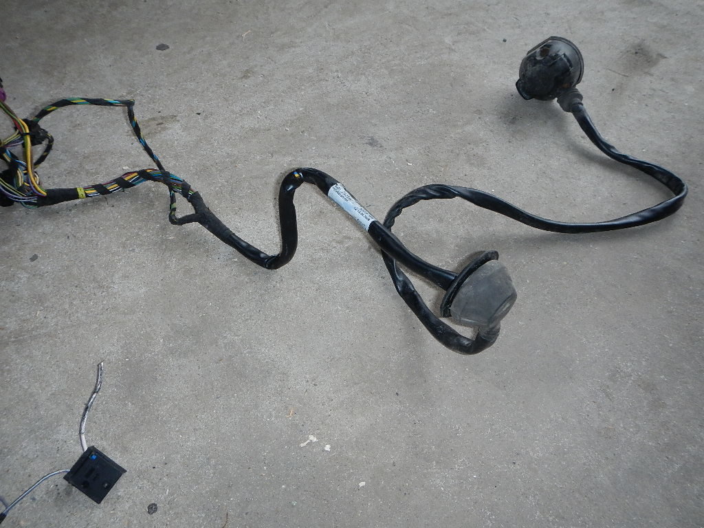

Bonjour à tous help sur un pb elec J'ai acheté d'occas un attelage Audi pour mon allroad 2002 Montage méca pas de soucis une fois qu'on sait comment démonter un pare-choc !! puis le faisceau audi intercalé dans le faisceau voiture pas de pb Mais j'ai une prise 13 broches sur l'attelage et je souhaite connecter une remorque donc une prise 7 broches Donc j'achète un adaptateur 13/7 broches chez F.. Vert Et quand je monte l'adaptateur (avec ou sans la remorque) j'ai plus de clignotant sur l'allroad et la fréquence comme si lampe grillée Pour moi un adaptateur c'est passif je comprend pas d'où ça vient car jene vois aucun lien Y a t-il une astuce Audi que je ne mairise pas ?? si quelqu'un a une idée

OK merci pour les premières infos J'ai actuellement sur l'aile gauche sous le bloc feu un passe fil pour les fils radar recul beaucoup plus petit d'où ma surprise Dois je chercher un autre obturateur ailleus sur l'aile gauche ? J'aurais du prendre des photos lorsque j'ai démonté le week dernier Alain -

Bonjour J'ai reçu mon attelage et faisceau d'ocas marque Audi J'ai monté l'attelage mais j'ai un pb pour le faisceau le passe fil et toron et d'un diamètre important avez vous le même genre ? Il faut que j'agrandisse , j'ai du mal à voir où le faire passer le passe fil que j'ai pour les radar est tout piti Quelqu'un a t-il déjà eu le pb ? -
