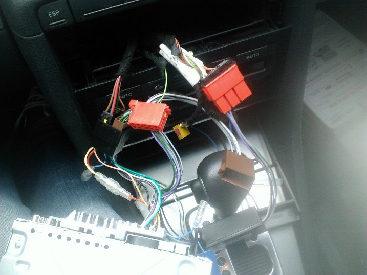

Hello, Je change l'autoradio de mon Audi A4 2004 - avec système Bose. J'installe un Pioneer 6400BT. J'ai donc acheté l'adaptateur Phonocar 4/130 (d'occasion). Problèmes: - Tout d'abord, j'ai une prise du Phonocar qui ne se branche nulle part - et j'ai une prise rouge qui sort de la voiture qui ne se branche nulle part non plus... clic ici et là pour des gros plans - Ensuite, malgré que l'alimentation soit à priori bien branchée, l'autoradio ne s'allume pas (avec ou sans le contact). J'ai bien 12V qui arrivent sur le noir et jaune de l'autoradio (en inversant le rouge et le jaune, ça ne s'allume pas non plus). Avez-vous une idée de pourquoi ça ne fonctionne pas? Cet autoradio était un modèle en vitrine - se pourrait il qu'il ne fonctionne pas? Comment le vérifier "facilement" ? Merci!
Hello - je viens d'acheter l'adaptateur Phonocar 4/130 pour mon Audi A4 2004 avec système Bose - photo ici Est ce que les 2 prises marron se branchent??? J'en ai une en l'air... rien qui sorte de la voiture pour se brancher dessus... Il y a une prise rouge qui sort de la voiture, mais elle ne va pas sur le phonocar et un détrompeur m'en empêche ... Clic ici Du coup, je branche l'alimentation sur l'autoradio, j'ai bien 12V en entrée - mais l'autoradio (Pioneer 6400BT) ne s'allume pas - une idée? Merci !

Bon, acheté l'autoradio (Pioneer 6400BT) et l'entretoise spéciale Audi. J'ai également pris un faisceau adaptateur de type AktivSystem chez Autobacs - normalement spécial Bose - mais seulement une fiche se branchait correctement. Les 2 autres ne pouvaient pas à cause des détrompeurs :( J'attends une livraison d'un Phonocar 4/130 et j'espère que ça ira mieux. Au fait - auriez vous SVP les significations des différents câbles sortant de la voiture? En particulier le petit avec une prise marron (au milieu de l'autoradio d'origine sur la photo). Egalement, vous avez fait comment pour brancher le cable d'antenne? Le cable qui sort de la voiture est plutôt coudé - alors que le nouvel autoradio attend une longue prise. Il faut un adaptateur là aussi?? Thanks!! -

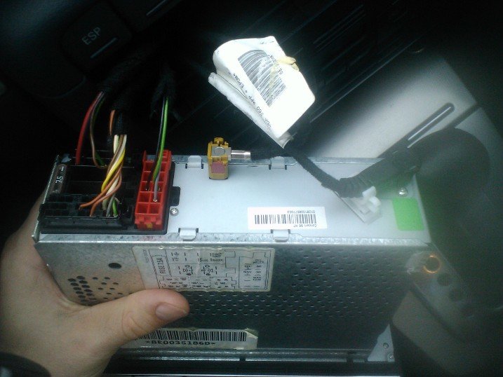

Hello, je souhaite remplacer mon autoradio Concert par un autre modèle Bluetooth (surement un Alpine CDE133BT ou équivalent). L'origine ne fonctionne plus. A priori, j'ai un système Bose avec ampli + caisson dans le coffre J'ai lu ça et là (forum TT) qu'il faut utiliser un faisceau AktivSystem et pas mal le modifier... Vu que ce post date un peu, je me disais qu'il y aurait peut-être un peu plus simple maintenant? En photo = les connecteurs de l'autoradio actuel qu'en pensez vous? Quel faisceau dois je acheter pour correctement cabler le nouvel autoradio et continuer à profiter de l'ensemble des haut-parleurs (avant + arrière) - avec si possible une amplification de l'antenne qui est vraiment limite... Passé quelques temps à lire le forum multimédia, et il semblerait que je doive acheter: - Faisceau spécial Bose -je vois 2 modèles ADN et Sebasto, sont ils équivalents? - Façade autoradio pour une meilleure intégration Vous me confirmez que c'est bien tout ? Si j'ai bien compris, le faisceau spécial Bose empêchera les "Ploc" dans les enceintes arrières - et le branchement du fil bleu sur le "remote" de l'autoradio permettra de bien alimenter l'antenne pour correctement capter la FM - c'est bien ça? Merci pour vos confirmations :)
