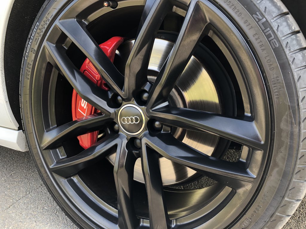

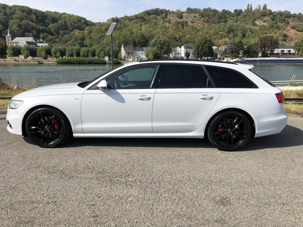

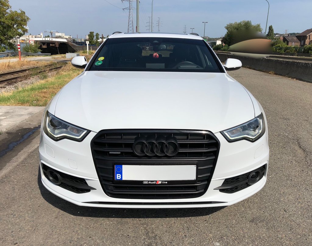

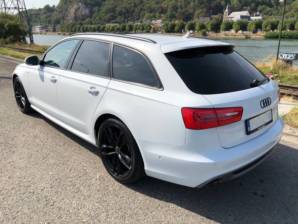

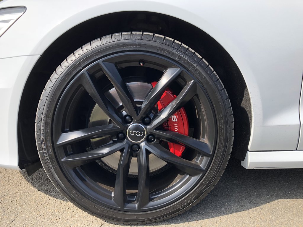

Bonsoir à toutes et tous, Comme promis lors de ma présentation, je viens présenter ma nouvelle "ancienne" tuture . Je l'ai depuis janvier 2017 en remplacement d'une A6 C6 3.0L TDI Quattro de 2005. Je l'ai acheté d'occasion en Allemagne (Hambourg). Depuis que j'ai goûté au 3.0L Audi.... Impossible de redescendre... En effet, ma C6 m'a lâché à cause d'un problème de boîte auto. Trop cher à remplacer et voiture avec un kilométrage beaucoup trop élevé, j'ai décidé de la remplacer. J'ai regardé les A4 mais après le confort de l'A6 difficile de redescendre de gamme. Donc A6 de nouveau. Mais quel moteur? 3.0L me tente évidemment mais vu que je vis en Belgique côté Wallonie... Vive les taxes ! Je me suis rabattu sur le 2.0L... En tout cas jusqu'à ce que je l'essaie en concession. Et... Essai non concluant. Pas assez de pêche. C'est sûr que face à un V6 ça fait pas le poids. Alors je me suis dit au diable les taxes... Je me fais un petit plaisir et la voici : AUDI A6 Avant 3.0L Bi-TDI 313CH de 2013 avec 90000 km au compteur (mais dans un état IMPECCABLE) : - Couleur Blanc Glacier métallisé avec Shadow Look - Pack Intérieur et extérieur S-Line - Phares Bi-Xénon - Vitres arrières teintées - Toit ouvrant panoramique - Sièges Sport S-Line électriques, chauffants à mémoire conducteur - Volant sport 3 branches avec palettes, chauffant à réglage électrique - Climatronic 4 zones avec sièges AR chauffants - Pack Cuir (portières, protège-genoux,...) - Pack Luminosité LED - Audi Lane Assist - Audi Side Assist - Acoustic Park System AV+AR avec Caméra de recul - Assistance au Stationnement - Audi Pre sense AV+AR - Reconnaissance Panneau routier - Affichage tête haute - Rétroviseurs extérieurs réglables, dégivrables et rabattables, électr. position J/N, fonction mémoire - Clé confort avec Keyless-Go - Coffre à ouverture et fermeture électriques - Commande à distance universelle HomeLink® - Attache-remorque rétractable - Module rangement - Bose Sound system - Radio numérique (DAB) - Lecteur DVD - Pré-installation téléphonique GSM (Bluetooth) - Audi Drive Select - Suspension pneumatique - Chauffage Stationnaire - Echappement avec Active Sound System + Kit Kufatec Sound Booster Pro - Kit jantes 20" été noire origine Audi (voir photos) - Kit jantes 20" hiver ROTOR origine Audi - Reprogrammation moteur par Shiftech 650Nm (313CH) --> 800Nm (360CH) - Filtre à air sport BMC Je pense qu'il ne me manque que quelques options telles que : - Phares Full LED - Assistant vision de nuit - Caméras d'environnement - Soft close Qu'en dites-vous?1 point
