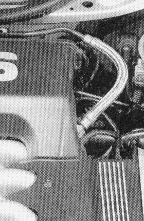

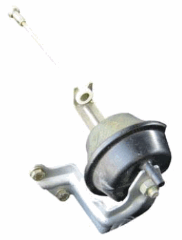

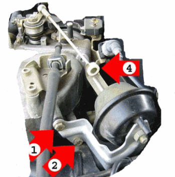

Audi possède bien un régulateur de vitesse pour les moteurs avec accélérateur à câble!
Votre agent Audi a oublié qu'il s'agit d'un régulateur électronique qui agit pneumatiquement sur la commande par câble.

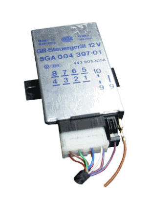

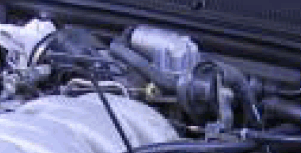

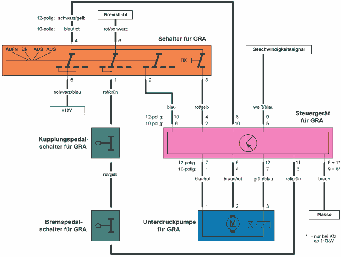

[attachmentid=5071][attachmentid=5072][attachmentid=5073][attachmentid=5074][attachmentid=5075][attachmentid=5076]

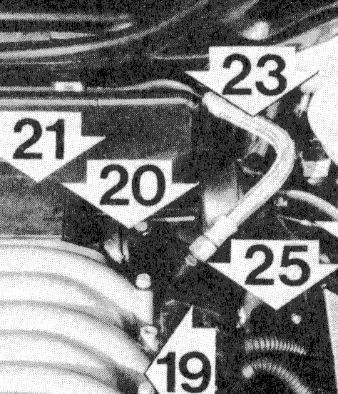

Je possède une V6 essence avec régulateur.
Voici une vue d'un V6 sans et d'un V6 avec régulateur (sous la flèche 23).
[attachmentid=5078][attachmentid=5079]
Bonne route!
Comme il s'agit d'une commande par câble, il n'y a donc rien à programmer dans la gestion moteur!
Le régulateur a son propre petit boîtier de getion (voir schéma ci-avant), le régulateur se substitue au pied du conducteur.
Le conducteur peut toujours accélérer au pied, mais aussi grâce au bouton du régulateur. Dès que le conducteur touche la pédale de frein ou d'enbrayage, le régulateur se déconnecte, etc... comme avec un régulateur entièrement électronique.
