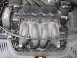

Bonsoir à tous,
C'est bientot l'heure de la vidange et j'ai pas vraiment envie de me faire emputer de 400euros + 1 ou 2 jours d'immobilisation chez le concessionnaire juste pour ca. Mon seul probleme est que je ne trouve pas les bougies... Un gars m'a dis que j'avais pas de bougies car j'avais une injection, pas tres cohérent tout ca!
Bref voici mon moteur : 1,6l AVU de 2002. Alors quelques membres peuvent m'éclairer (texte, photos...) je suis preneur.

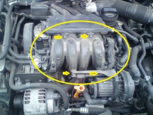

Voici une photo. J'y connais rien alors comment s'apelle la partie entourée en jaune? J'ai l'impression que les bougies se trouvent en dessous, il faut surement demonter ca. En dessous il y a 4 capuchons verts, et 4 petits cylindres en metal un peu en forme de bougie...
Merci
salut, je ne connais pas vraiment ce moteur, je dirais que c'est un cache du collecteur admission, je ne pense pas qu'il soit que celui-ci soit en plastique comme sur les clio.
J'ai une rta à la maison je te dirais ça bientot en éspérant qu'il y a ton moteur dessus.

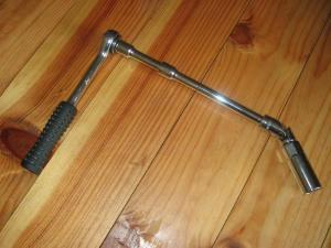

Re, apparement il faut "un cardan et des rallonges afin d'accéder sans trop de difficultés aux bougies, bien entendu il faut démonter les caches en plastique avant toute chose. Nul besoin donc de déposer la tubulure d'admission ni la rampe d'injecteurs" (je cite romgreg sur un autre site)
Le mec qui t'as dit qu'il fallait enlever les injecteurs pour enlever les bougies il est fortiche..
Euh pardon : Bonjour ;)
Sinon pour moi, malgré que je ne connaisse pas ce moteur, je demonterai le collecteur en facade, je suis sur a 95% que les bougies sont dessous... ;)
