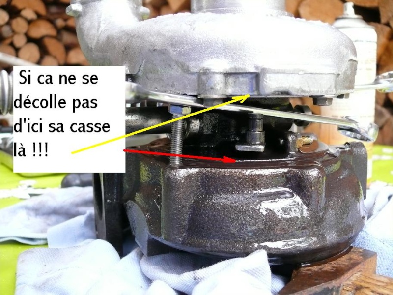

Turbo !
quand tu eteint et tu rallume ton auto elle fonctionne de nouveau normalement quelque temps , non ?
turbo geo gripper > forum mécanique > tuto turbo géo variable ...

Attention quand même a ne pas désacoupler le turbo ainsi ; gros risque de casse de la partie aluminium !!!!!
Modifié par biff31
oui il faut etre barbare et prudent :)
mais moi c'était , ou il s'ouvre ou c'est un neuf , donc rien a perdre .
