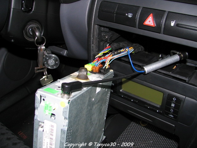

Je viens de changer mon autoradio concert simple din par un double DIN qui fait DVD GPS ETC ETC,le problème c'est que je n'arrive pas à capter les radios, le fil d'antenne est bien inseré.
A votre avis que faut il faire?

Je pense que l'antenne doit être alimente sur le 12v et avec les fiche du nouveau l'antenne ne doit pas l'être!

La référence que je t'ai donné sert à alimenter en 12V l'ampli d'origine
Donc seul l'adapteur VAG marche

JE suis allé ce matin acheter une ampli chez AUDI, et ca fonctionne trés bien, encore merci pour ton aide SKäN 95.
Il reste plus qu'a trouver un + aprés contact, pour pouvoir brancher mes ecran dans les appuis tête.

C'est très très compliqué à installé ... Moins d'une minute pour le monter ^_^
Des 12V après contact tu prends dans la boite de fusible coté gauche de ton volant
Ou tu peux détourner un 12V normal et mettre un interrupteur dessus ...

A ton avis si je repique un fil sur le bleu de l'amplificateur, c'est bien un +12V apres contact??

Salut ok c facile par contre il faut le brancher sur un+après contact sinon ça va bouffer la batterie

Oui tu branches sur la sortie autoradio, qui sert a l'alimentation de l'antenne électrique.

Le 12V du fil de l'ampli j'suis pas sur qu'il donne la bonne tension faut mesurer voir ...
L'ampli d'antenne ne consomme pas vu qu'il est branché sur le "remote" (fil bleu)
