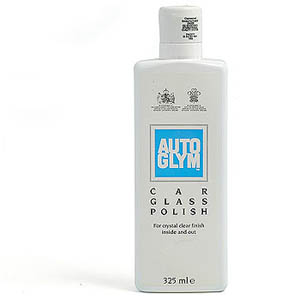

je dirais essaye, la clay, ensuite le "glass polish" Autoglym..............attention le "polish" autoglym a une action chimique pas mécanique...........;)
Attention, evite de faire quelques chose avec une polisseuse, car il faut du matos spécifique car le risque c'est de faire chauffer le parebrise et de déformer le film plastique qui se trouve dans le verre.

Je vais essayer la clay puis le polish autoglym. Quand tu dis chimique, ca veut dire que cest " laisser agir sans frotter"?

En fait tu l'applique (une fine couche) avec un tampon applicateur eu mousse (type Meguiar's)...........tu laisse poser quelques minutes puis tu essuie avec une microfibre, si tu a des residus blanc en passant la microfire c'est que tu en as trop mis..........;)
Par contre je ne suis pas a 100 % que ça régleras tes soucis.......... <_<

donc finalement l'autoglym, peut etre !!
