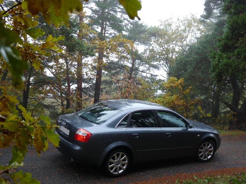

Bonjour à tous , je suis l'heureux propriétaire depuis peu d'une Audi A4 B6 tdi 130 Quattro.
De part le Quattro j'ai les 2 sorties d'échappement séparées mais elles sont bien cachées par la lame du PC arrière.
Je voulais donc savoir s'il était possible ( et compatible ) de monter une lame de PC type 1.8T ou 3.0 qui est prédecoupée et ensuite mettre des embouts sur les echappements.
Toute info est la bienvenue , merci par avance :coucou:

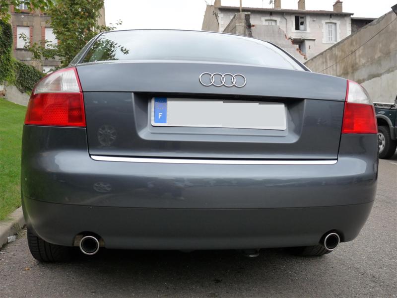

Voici actuellement:

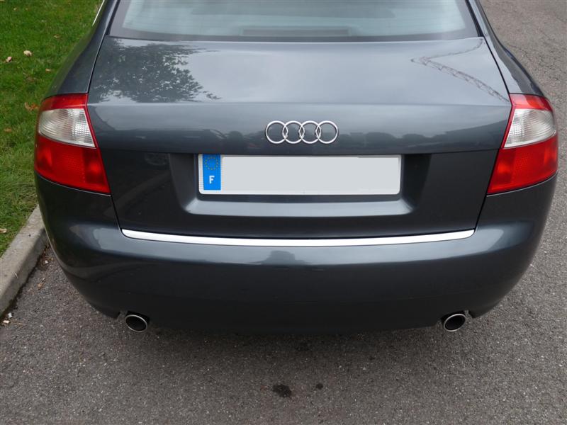

Et ce que j'aimerai faire ( photomontage ):
je pense que oui mais il faut l'avis des pros de a4. Par contre se sera juste des embout d'échappement chromé ronds je pense.

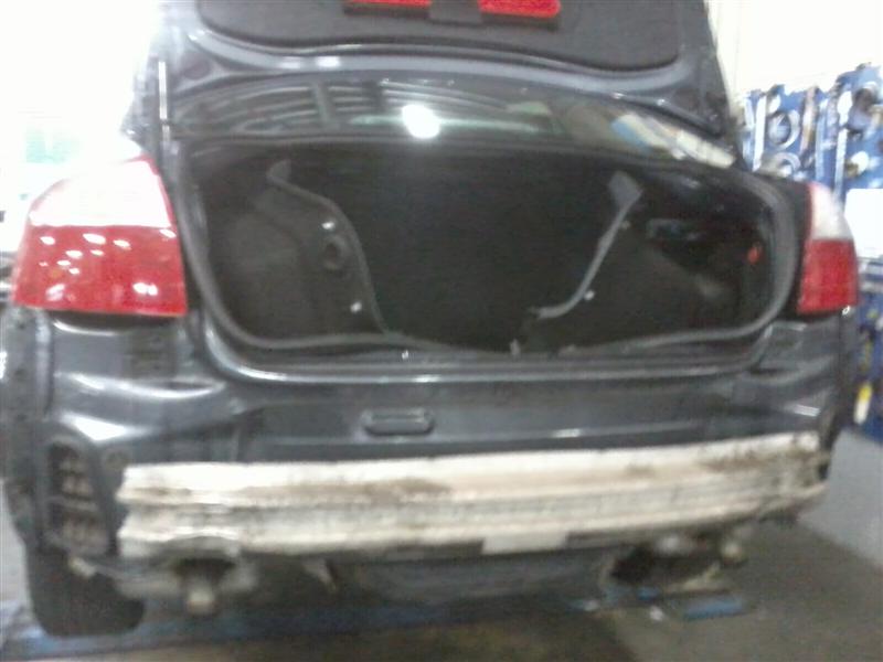

Depuis le temps , la modif a été faite et je tiens à préciser que le bandeau plastique 1.8T est bien compatible niveau montage
Tout d'abord pour changer le bandeau et ce fut plus dur que prévu. Il faut démonter le PC en entier car le bandeau ne vient pas tout seul ( 2 sécurités de clips et 2 vis à tomber ). Bilan nous avons dégarni le coffre pour accéder à tout ca ;)
Ensuite remontage du PC avec le bandeau 1.8T clipsé :

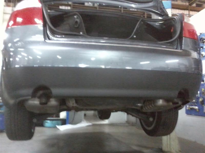

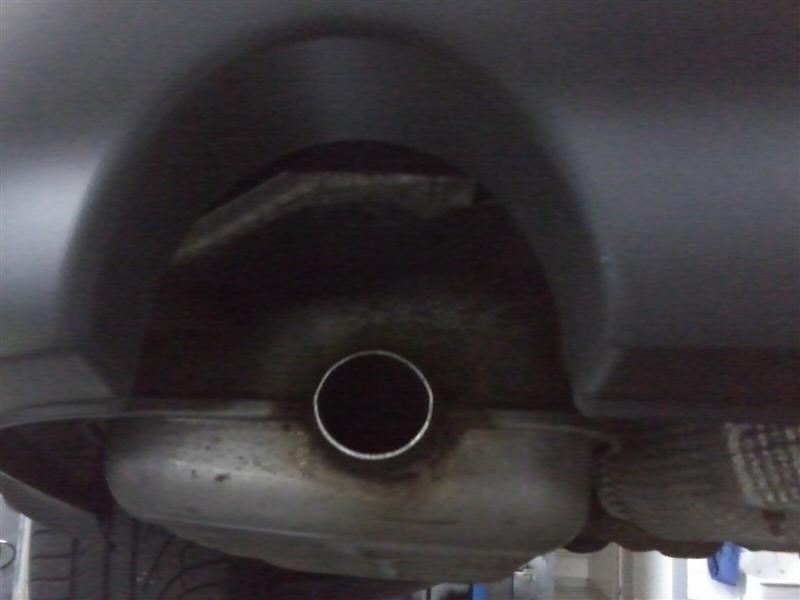

Après avoir coupé les embouts à la longueur voulu, nous avons coupés mes sorties sur l'auto :
Demain il nous restera à souder les embouts sur mes sorties mais voici le résultat en les posant telles qu'elles seront soudées:

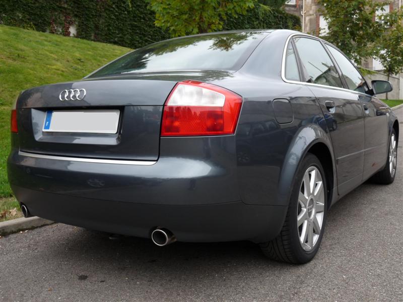

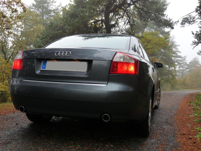

Qu'en pensez vous ? J'adore le résultat :malelovies:
Et voici le résultat terminé :
