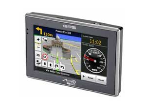

Je suis l'heureux possesseur d'une A3 sportback (je remercie le :bleble: de .... :counass: qui m'a tapé dans l'arrière droit vendredi soir Place des Ternes alors que j'étais bien garé, punaise elle avait à peine 15j la voiture ! :icon22:) et d'un MIO C620T
Gros soucis : il n'existe pas de support autre que la laide ventouse qui laisse des marques sur le pare brise et qui bouche la vue...
Brodit à bien un support passif pour les A3 mais pas de montage pour le C620...

euh sinon par simple curiosité ton mio t'en ai satisfait ou pas? merci
:bigsmile: Merci
Euh pour le Mio ouaip l'est pas mal mais faut le hacker (http://www.gpspassion.com a des très bon firmware pour le Mio) parce que les voix c'est pas ça et l'UI est meilleure une fois modifiée.
Sinon les temps de recalcul sont pas mal, la précision bonne.
