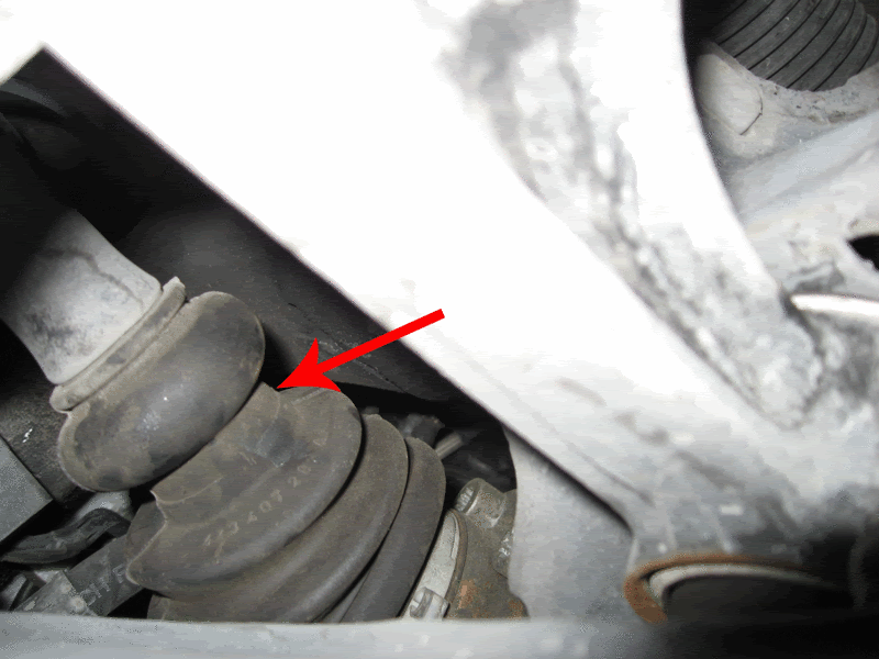

Enfin, au niveau des souflets de cardans gauche, droits intérieurs, avez-vous un collier aux extrémités(voir flèches rouge) car sur celui de droite j'avais un peu de graisse ?
Droit :
Gauche :
Merci de m'éclairer
Modifié par Jeannot06130
sur le cardan de droite c'est à dire coté passager, il refoule toujours un peu de graisse par le trop plein, nous sommes plusieurs à avoir constater se phénomène, moi depuis que j'ai essuyé cette graisse, rien n'est réapparu
Merci pour ta réponse :bigthumbup:
C'est pour çà alors que j'ai constaté qu'il y avait sur le soufflet côté passager, un petit trou à l'extrémité, çà sert au trop plein ?

mis cette graisse provient d'ou?
Car en faisat la vidange j'avais remarqué que j'avais un sacré dépot de graisse coté passagerau nivea du soufflet.
Et bien de l'intérieur du soufflet.
