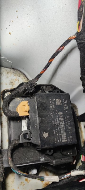

Hello, je viens soliciter les génies de VCDS et du diag ...
J'ai récemment fait l'acquisition d'une coupé A5 ,lors de l'achat, j'ai remarqué un PC ar mal posé (bosse au milieu , limite point de contavct pc / hayon), j'ai décidé de démonter pour voir et en effet , après remontage correct , problème esthétique résolu !
MAIS ...
Lors de l'inter, j'ai du débrancher la prise 2 du calculateur d'aide au stationnement (celle des capteur sur le PC).
Plus tard dans la journée, je passe la marche arrière et un bip long et aigue retenti ... puis depuis là, plus rien !
- je n'ai plus les commandes au volant.
- pas de signe de vie des radars de recul.
-plus de bip (meme le signal long)
-menu aide stationnement grisé dans VCDS
ce que j'ai déjà tenté:
- Redépose du PC ar pour vérifier l'état du faisceau = RAS
- Test fusibles dans l'aile AR gauche + ceux porte conducteur planche de bord: RAS
- test du rouleau de PQ sur les capteurs pour vérif une éventuelle réaction: Pas de réaction
- test object métallique sur capteur : pas de réaction (le tout contact + marche AR)
- activation menu mmi caché: l'aide au stationnement est bien présente et cochée
- reset MMI
- sortir les defaults un par un par calculo: RAS , ils reviennent
- laisser la batterie quasi 12h débranchée: RAS
J'ai effectué quelque codage mais bien antérieur au soucis et tout fonctionnait (genre rétro qui se baisse, anti brouillard qui s'allume quand virage etc ...)
je joint le check VCDS:

2 Codes défaut trouvés:
03157 - Fonctionnement limité en raison d'un problème de communication
            000 - -
             Capture:
                    Etat du défaut: 01100000
                    Priorité du défaut: 6
                    Fréquence du défaut: 1
                    Compteur de RAZ: 158
                    Kilométrage: 125809 km
                    Heure: 0
                    Date: 2022.01.24
                    Temps: 18:27:23
             Capture:
                    Bits: 00000100 00000000
                    Bits: 00000000 00000000
03278 - Fonctionnement limité en raison de l'absence de message
            000 - -
             Capture:
                    Heure: 0
                    Date: 2022.01.24
                    Temps: 18:27:28
             Capture:
                    Bits: 00001000 00000000
Fin-------------------------(Temps écoulé: 03:03)--------------------------
En espérant trouver de quoi il s'agit ... ça me chagrine tout ça :(
Merci d'avance
Petit Up ...
Il semblerai que mon calculateur d'aide au stationnement soit HS (pas de réponse) ... Je vais donc en commander un ... auriez vous un site a conseiller en particulier pour ce genre de pièce ???
est ce que le fait d'avoir débrancher ce module, le prise de droite, batterie branchée (sans contact) peut suffire a le griller ?
Ou une perte de codage et du coup il ne répond plus ??? je suis un peu dans le doute ...
