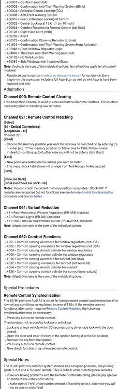

Ces derniers jours je décide de me procurer un nouveau boîtier d'une A4 comme la mienne, même finition/équipements etc, je le remplace et la je récupère le courant a l'arrière et donc toutes mes serrures se ferment manuellement a la clé, sauf que cette fois en répétant la même procédure avec VCDS d'adaptation de clé que j'avais suivi pour le boîtier précédent ça ne marche pas, je vais bien dans module confort 46, ensuite adaptation 10 etc jusqu'à TEST et là j'ai beau appuyer sur n'importe quel bouton de télécommande ma clé n'est pas reconnue.
Je me pose plusieurs questions, est ce que tout simplement mon boîtier actuel ne permet pas l'apprentissage des clés, le codage n'est pas bon, mes clés ne sont pas compatibles avec ce module.

Hypothèse : tu avais simplement rajouté deux clés au boîtier précédent qui n'avait que deux clés appariées.
Peut être que le deuxième boîtier a ses quatre emplacements mémoires de pris ?
As-tu effacé les clés existantes avant d'apparier les nouvelles ?
Je cherche dans les procédures que j'ai enregistré et je reviens te dire
