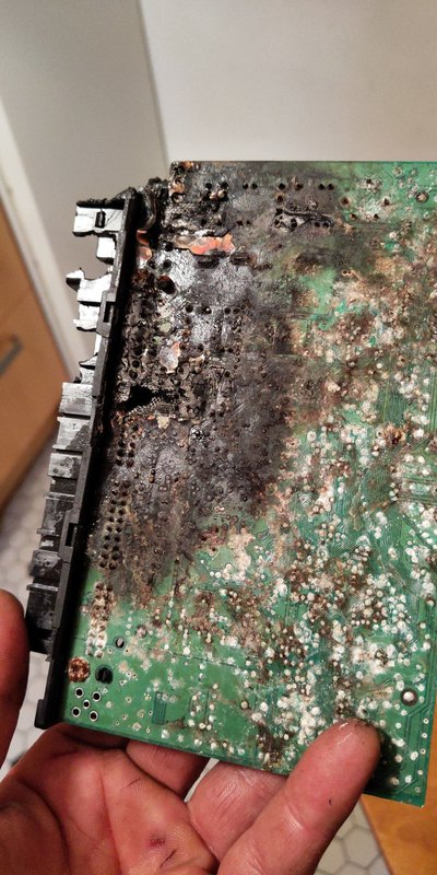

Bonjour à toute l'équipe ! Je viens d'acquérir (pour la modique somme de 500 euros) auprès d'un ami son ancienne B6 TDI 131 CV avec 200000km en très bon état. Ça faisait 2 ans qu'elle dormais dans son garage car il a acquis une voiture neuve depuis. Avant de ne plus s'en servir il avait connu plusieurs problème électriques comme les vitres électriques /plafonniers/ centralisation et surtout un soucis d'infiltration d'eau qui n'a jamais résolu. Ayant récupéré cette voiture depuis peu je me suis plongé dans ces défauts elec, j'ai vérifié tout les fusibles côté portière ainsi que ceux sous le tableau de bord, relais etc, RAS. Ensuite j'ai démonté le siège conducteur et soulevé la moquette afin de vérifier le module de contrôle, et la c'est la m.... Voyez plutôt (photo tout en bas👇) c'est ultra cramé, les cosses du faisceau étaient soudées au boîtier plastique (bizarre d'ailleurs qu'aucun fusible n'ai cramé je trouve ça tres étrange. Je suis bon pour commander un boîtier d'occasion. Je me pose surtout la question des connecteurs, j'ai 2 fiches cramées, une avec 12 poles et une autre de 16, je ne sais pas si je peux me les procurer dans le commerce et refaire une connection propre. Pour info mon boîtier porte le numéro 8E0 959 433 BA, je suppose que la plupart des autres boîtiers sont compatibles à condition de les reprogrammer 🤷♂ si quelqu'un peut me confirmer ça. J'ai bien évidemment réglé le souci d'infiltration qui venait de la baie moteur sous la batterie, suppression des 2 caoutchoucs en entonnoir, décrassage complet. J'espère avoir été clair dans mes explications afin qu'une personne soit en mesure de me répondre. C'est ma première audi et cette B6 est vraiment agréable à conduire, j'en suis plus que satisfait
