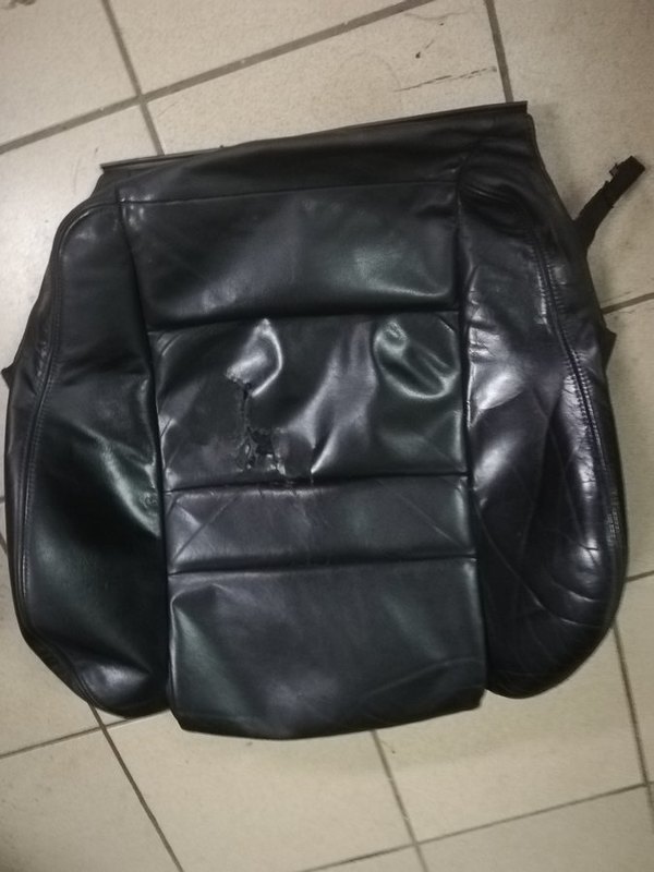

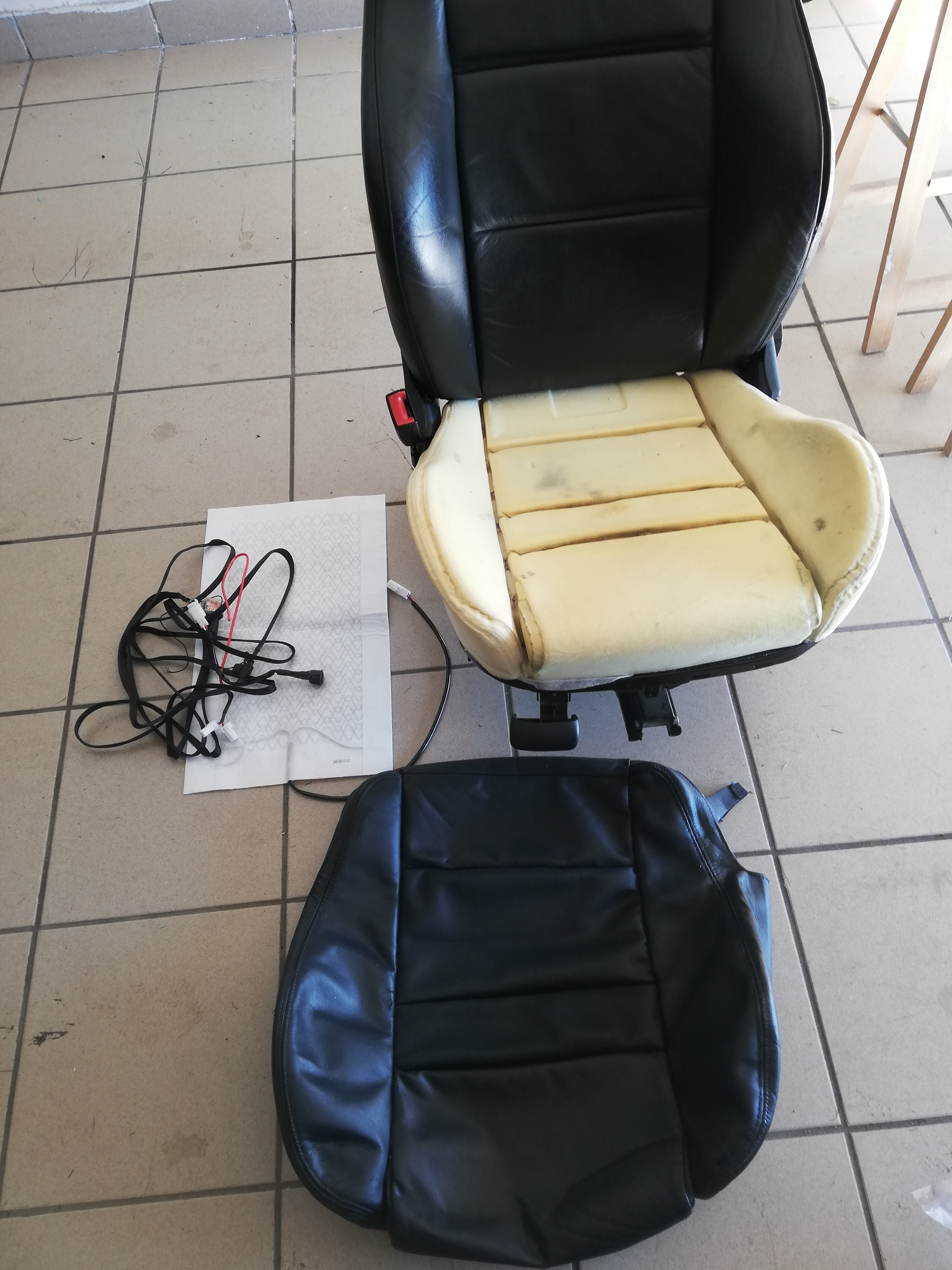

L'assise de mon siège conducteur commençait à être vraiment moche et j'ai décidé de m'en occuper ce WE.
Le voila avant :

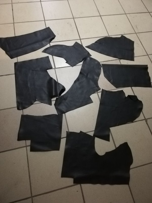

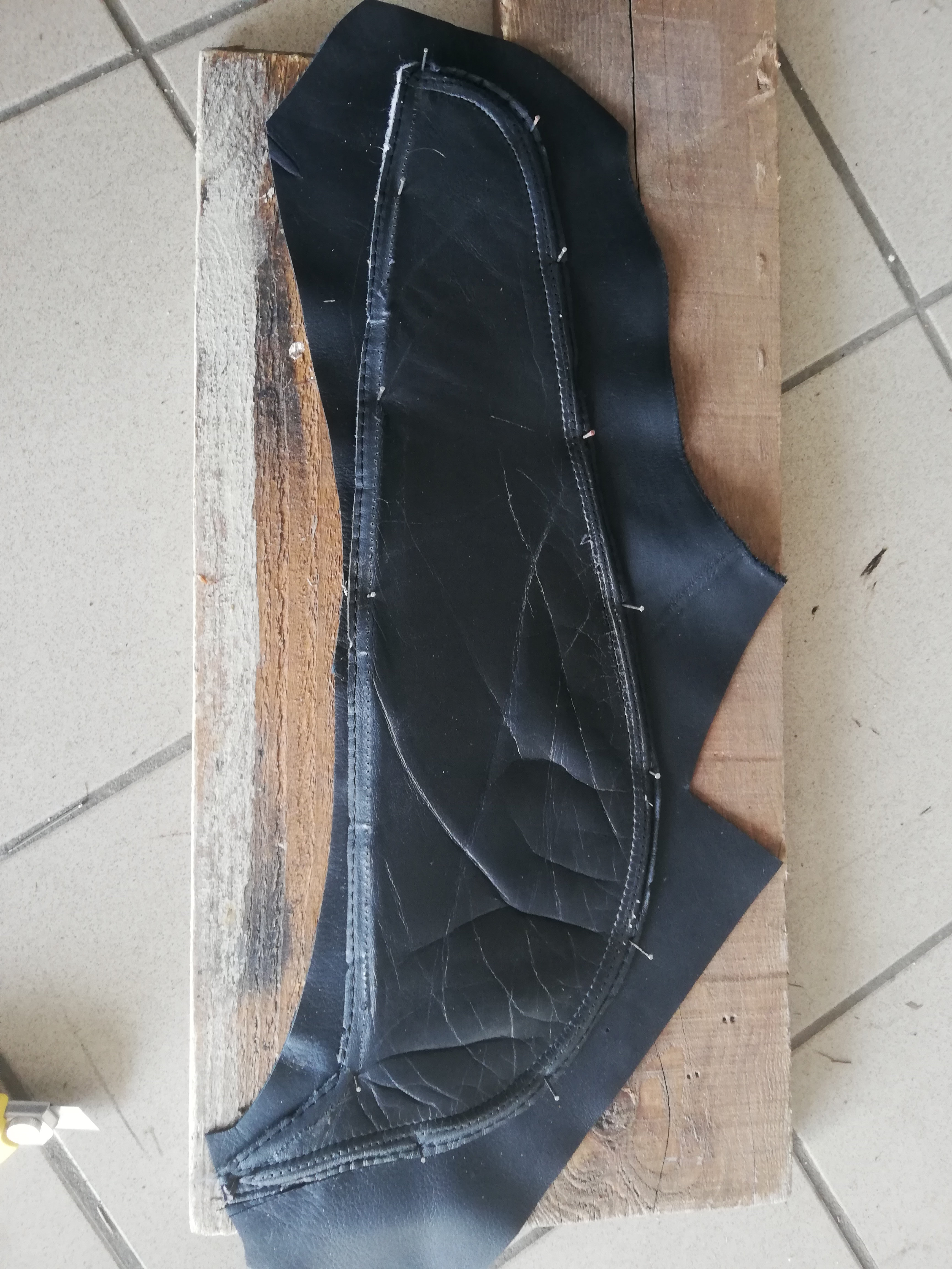

J'ai acheté 1kg de chutes de cuir sur internet pour moins de 20€

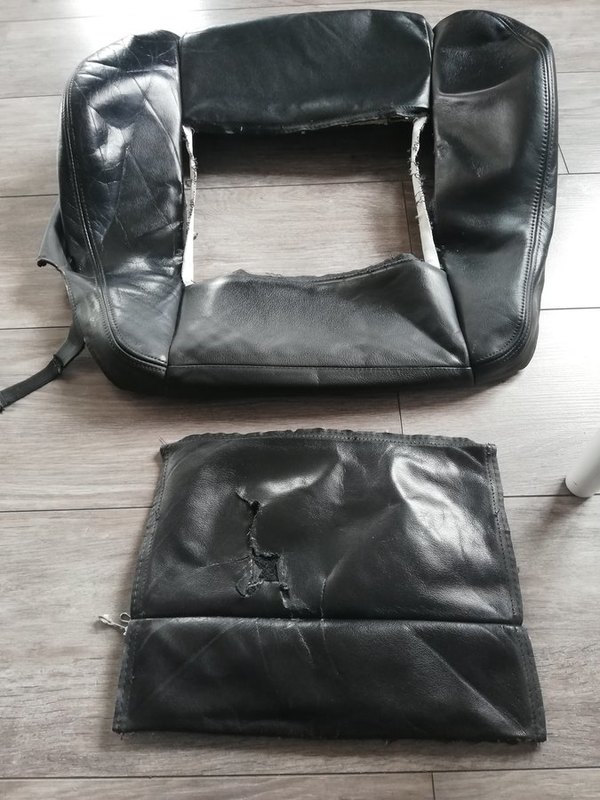

Ensuite dépouiller le siège pour enlever la couverture de l'assise
Rien de bien compliqué pour en arriver là

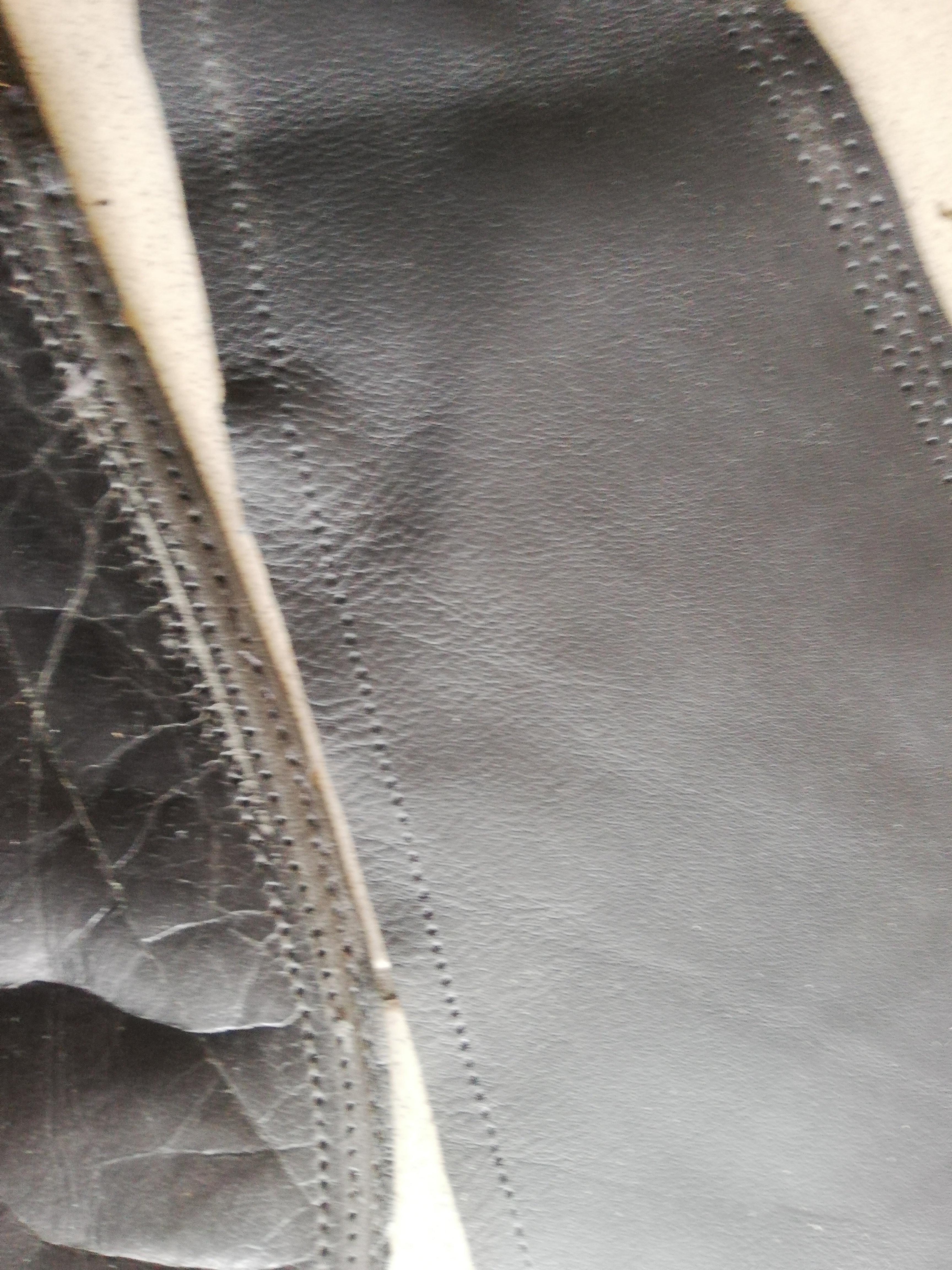

On défait les coutures pour enlever les parties endommagées

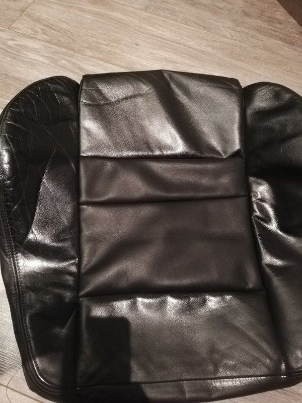

Je n'ai pas fait de photos en cours mais c'est un peu la galère et avec beaucoup de patience, voila le résultat :

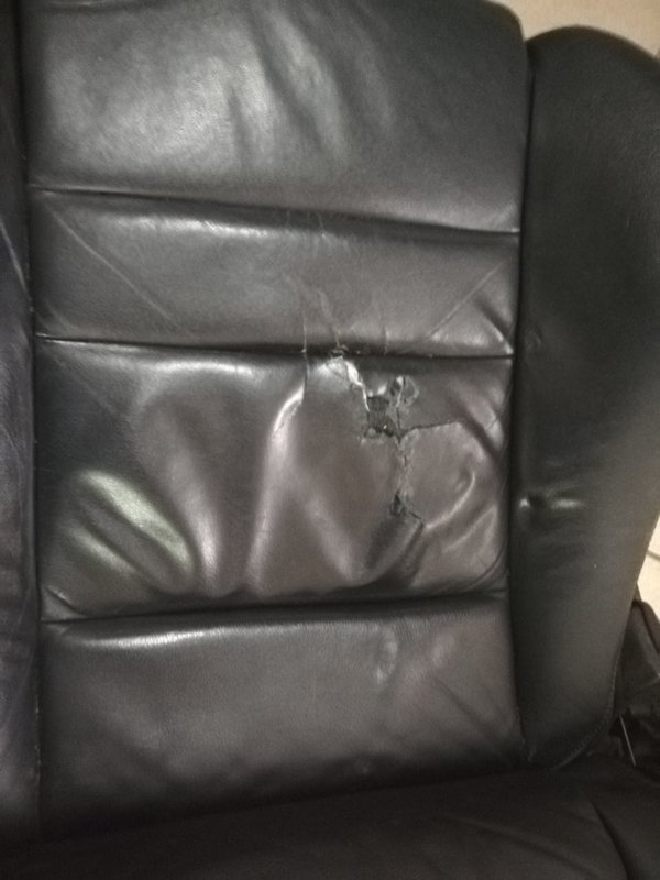

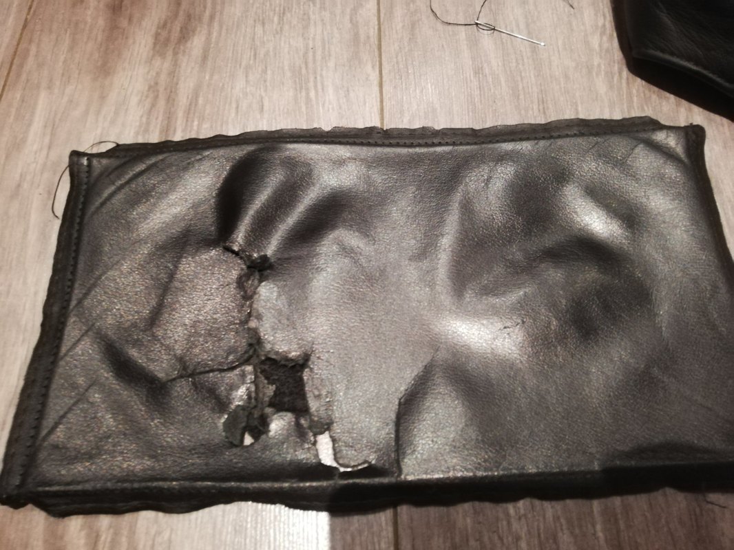

Et le coupable :
Un bon week-end passé à faire ca mais le résultat vaut le coup, avec quelques centaines d'euro économisées.
On est pas loin du tuto...... Good job :AP-Smiles_35:
Il y a 13 heures, Golfman31 a dit :
Beau boulot, plus qu'à teinté le cuir so la couleur differe
Je n'ai pas besoin de le teinter, le cuir que j'ai reçu est quasiment le même en 'texture' et couleur identique, le reste du siège sera nettoyé au savon de marseille.

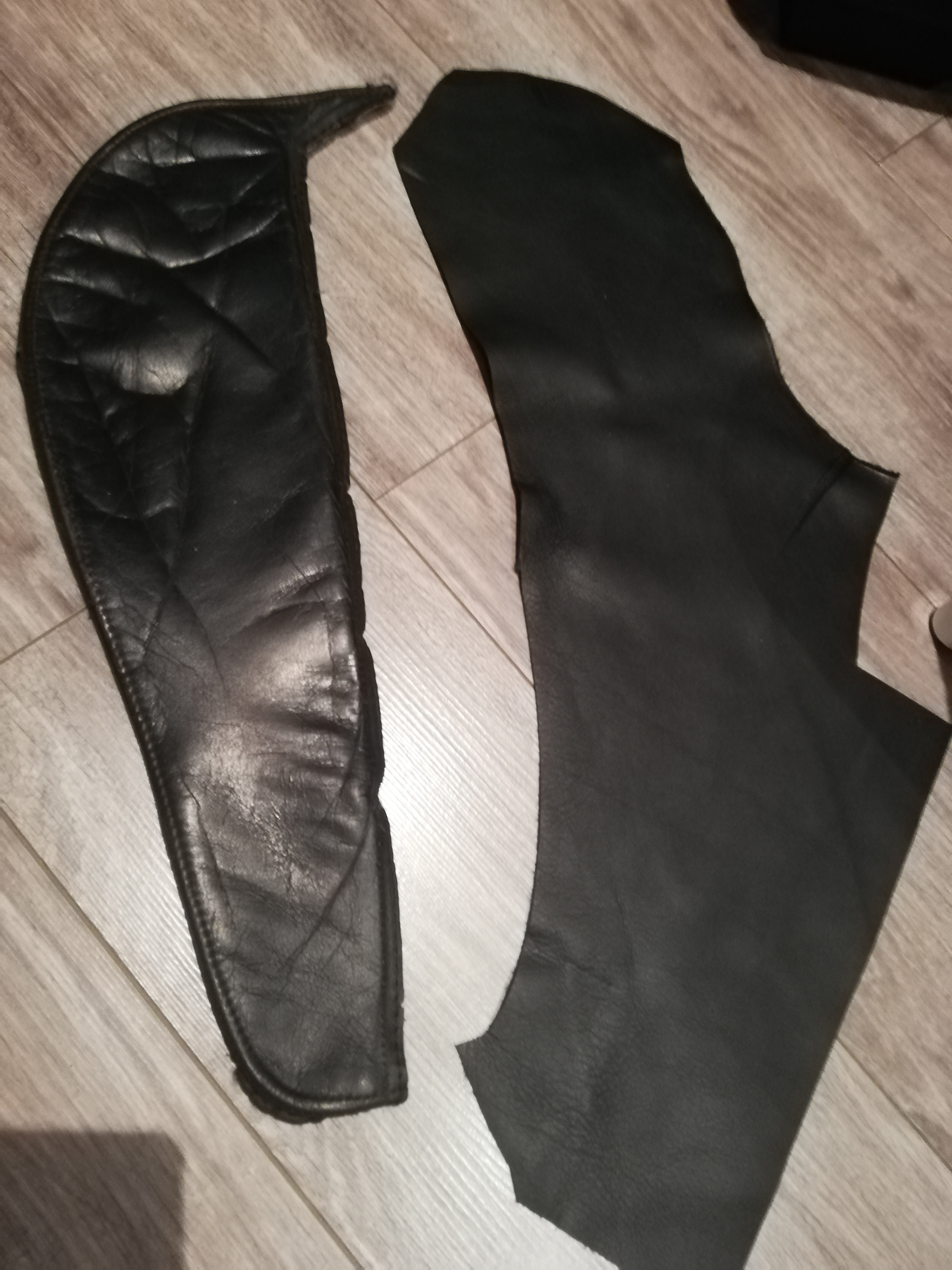

Bonsoir à tous,
Ma réparation est terminée mais je n'avais pas fini mon post.
J'ai finalement aussi changé le bourrelet, et ca n'a pas été une mince affaire

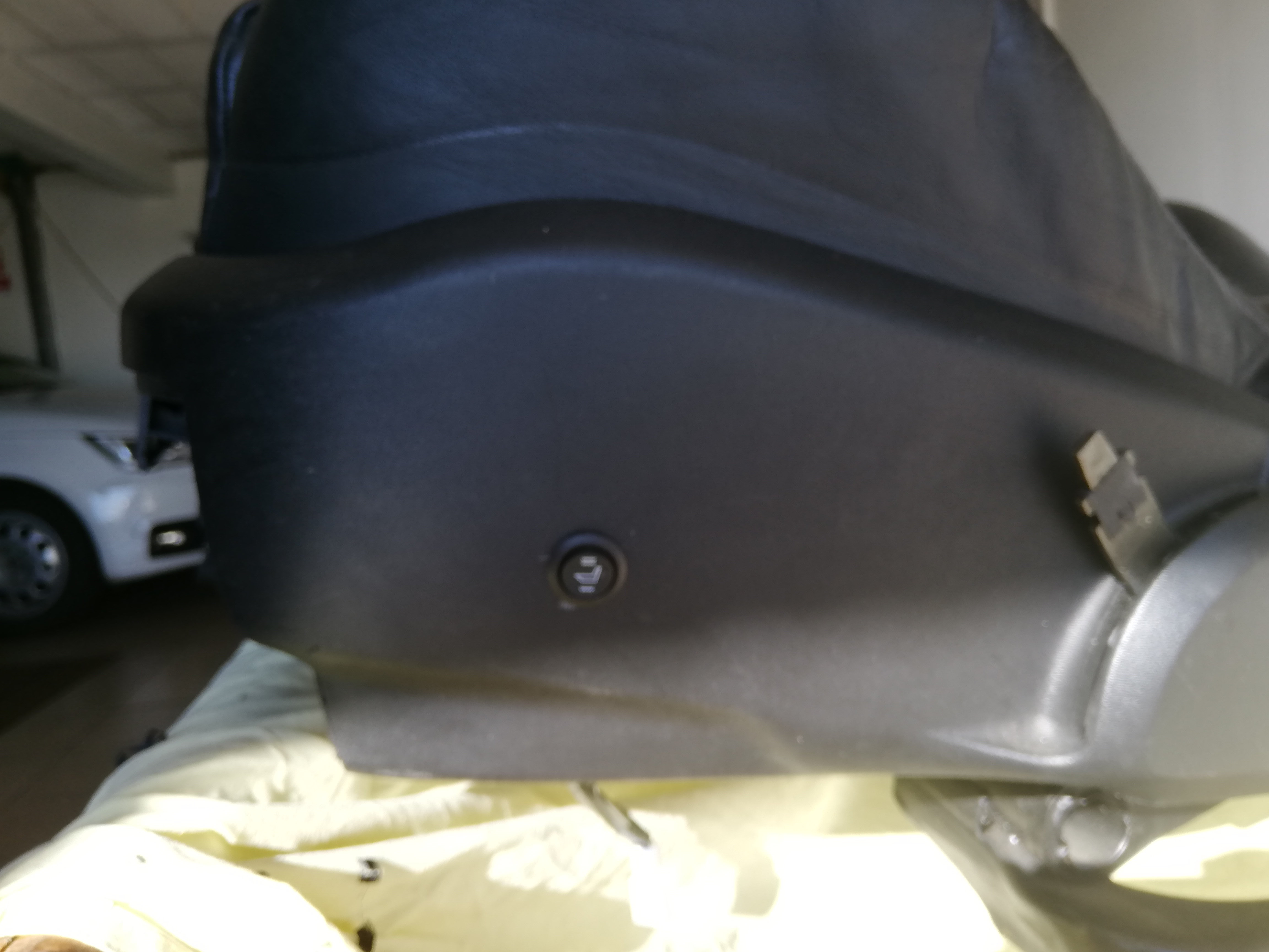

Percage des trous pour le passage du fil à l'aide de clous, ca va grandement faciliter la suite
Les trous terminés
Le tout prêt à être remonté avec la nappe de chauffage pour l'assise, je ne la mettrais pas sur le dossier car c'est vraiment le bordel à désosser
Et la mise en place du bouton de chauffage sur le coté du siège
