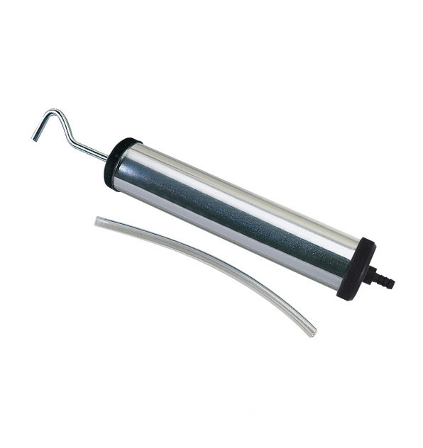

Perso, j'utilise une seringue a huile de ce type, avec un embout métallique fin au bout du tuyau :
