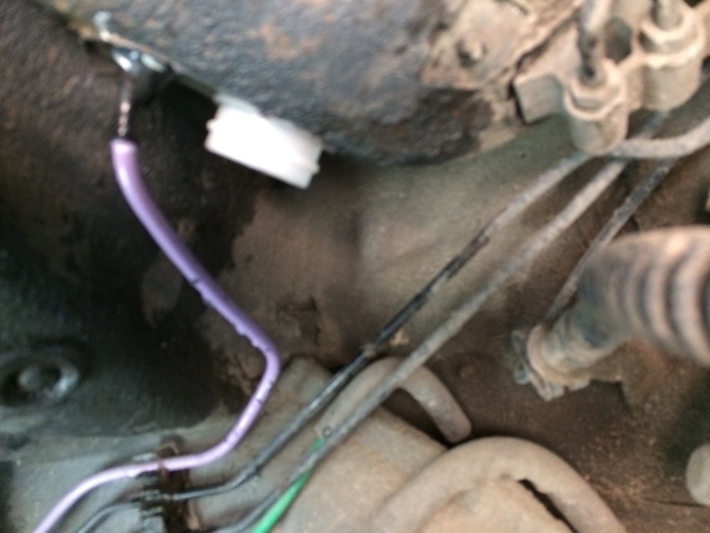

Tout d abord il va falloir que tu enlèves ta roue puis la garniture du passage de roue. Tu verras apparaître alors ceci.
La c est une photo du côté droit mais c est la même chose de l autre côté.

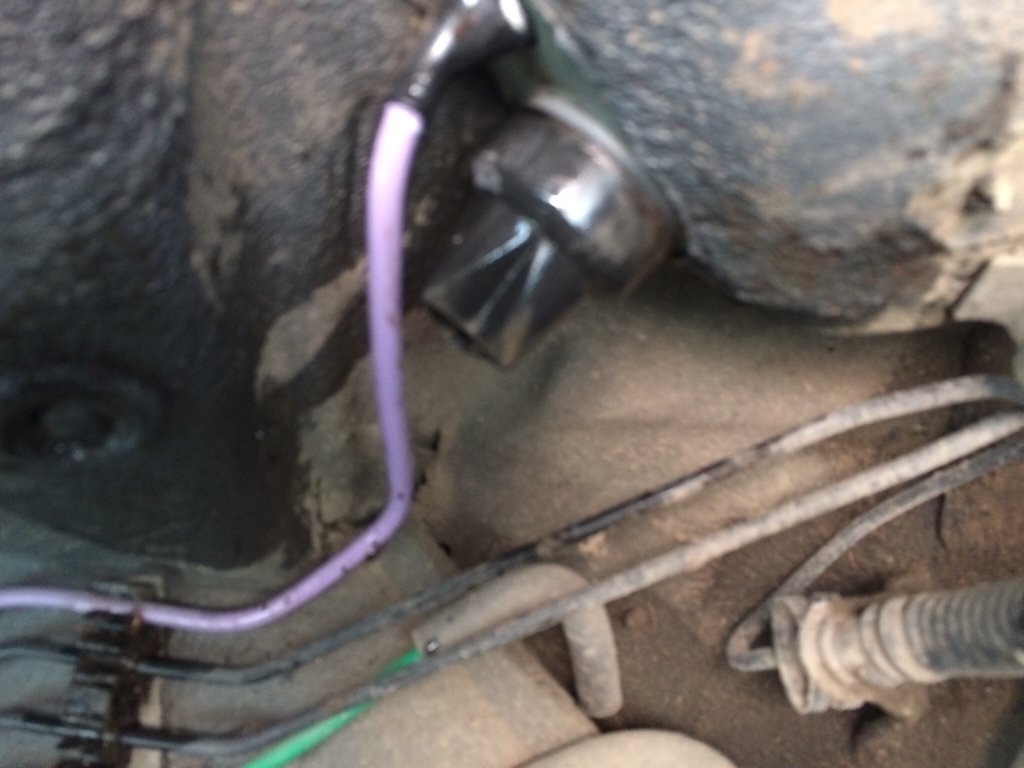

Tu enlèves le plastique noir et tu vois ça
Il faut enlever le filtre blanc et enlever avec les moyens du bord les feuilles mortes coincées dedans.
Aussi je ne saurais te conseiller de vérifier aussi en enlevant le coin avant gauche du ciel de toi que ton tuyau d évacuation est bien fixé et que la fuite ne vient pas aussi de la.
Bon courage à toi

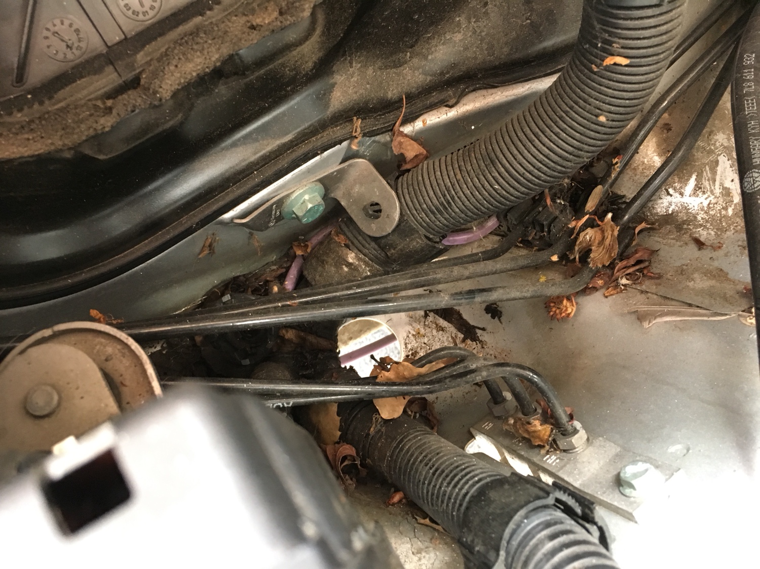

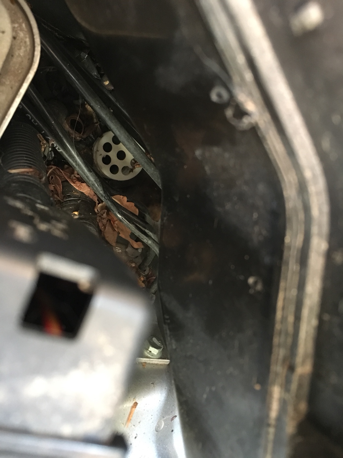

L idéal mais ça prend du temps et faut pas être réticent à démonter des trucs mais pour ma part côté passager sous le capot et le calculateur moteur et d autres éléments tu as accès à l endroit où s évacue toute l eau (mal foutu par AUDI) et tu découvriras un bon paquet de feuilles mortes. Côté conducteur j ai pas eu le temps de le faire mais c est plus compliqué
Ça donne ça :
