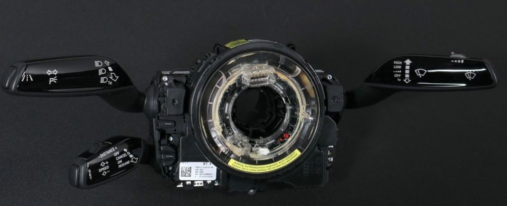

J'ai reçu la pièce qu'il me manquait pour faire fonctionner le chauffage du volant donc demain je monte tout ça.
Et j'ai eu la bonne idée, bon c'est vrai j'ai pas fait exprès, j'ai commandé tout le bloc commodo (voir ci-dessous) et surtout avec le bouton de l'active lane assist sur le commodo gauche.
Après avoir lu le lien après, si on a l'ACC de base alors on a déjà tous les composants pour l'active lane assist avec affichage des panneaux de vitesse (module caméra frontal + module traitement d'image).
Il me manquait juste le commodo, donc on va essayer de faire marcher tout ça demain.

Bon alors journée mitigé, j'ai fait mon changement de mon bloc commodo.
Mécaniquement aucun problème, et biensur mise du contact plein d'erreur.
Un coup de VAG COM, je vois qu'il faut initialiser l'angle de braquage. après 20min ça passe plus aucune erreur.
On code le lane assist et le volant chauffant et là rien ne fonctionne.
Pour le volant, après avoir regarder sur ELSA, il me manque un faisceau électrique d'alim qui se branche au cul du commodo. Je crois que je vais abandonner pas très grave.
Pour le lane assise alors tous les codes sont ok, quand j'appuie sur le bouton du commodo, l'icône apparait sur l'ODB mais elle clignote comme les deux lignes de chaque coté du véhicule sur l'ODB.
Je penche pour un problème de calibrage on verra une autre fois mais je ne veux pas créer d'autre problème.

Alors j'avance doucement pour le lane assist je pense que c'est mort car après avoir regarder un peu partout il me faut un moteur dans la colone de direction pour me donner l'info du franchissement donc j'ai démonté le commodo hier

Sinon pour le chauffage du volant ça avance j'ai récupéré tout les schémas de câblage sur Elsa donc je vais cabler ça ce week-end

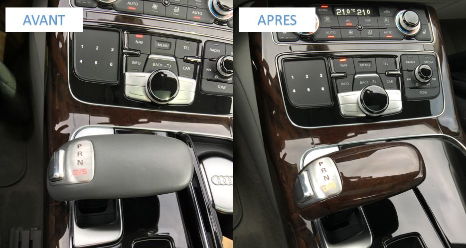

Comme promis, voici les photos:
c'est pas mal ca
c'est complique de demonter le pommeau ?
Merci, franchement y'a pas plus simple, c'est juste clipsé tu tires dessus et hop, vis torx pour démonter le bouton et c'est fini
Superbe! Tu n'as pas d'autres photos plus éloignées? Bon, d'un autre côté, je devrais l'admirer "en vrai", donc... ;)
